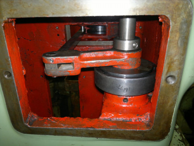

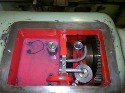

Oprava mazání a pojistné spojky na posuvy obrážečky HOV16. Vymyslet přípravek na montáž spojky dalo trochu práci :). Ochranné brýle při montáži nezbytné.
Čerpadlo čerpá. Hurá ..
Spojka  na svém místě.
Montáž pružin s kuličkami do pojistné spojky za pomoci nástrojů z NASA.

Hezky sis poradil s tou spojkou :)

Robíš komplet generálku ? :D

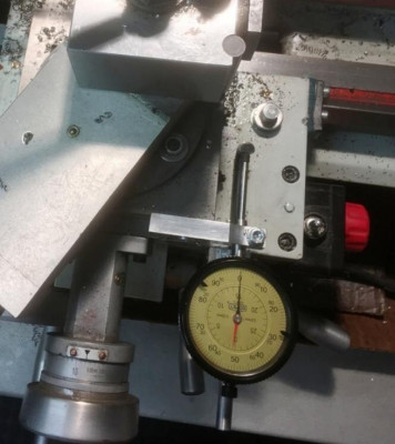

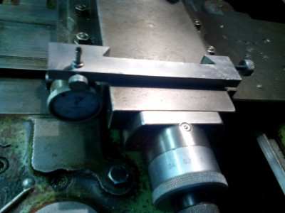

Je to jen ptákovina, ale udělal jsem si konečně přípravek na přesné měření příčného posuvu, protože nonius má dělení po 0,05mm a když jsem honil stovky, bylo to utrpení. Stojánek věčně překážel a takhle to bude pohodička. :)

A to som uvažoval nad nejakým DRO ale toto mi bude stačiť. Díki za inšpiráciu...

Je to jen taková blbost, ale strašně to usnadní práci. Jsem rád, že to pomůže i někomu jinému. :)

novic píše: ↑11. 12. 2020, 3:38 Robíš komplet generálku ? :D
Taková souborná oprava. Nevytahoval jsem převodovku (jenom vymyl), jinak komplet demontáž, vyčištění, oprava všeho co je potřeba, ložiska, gufera, nová elektroinstalace.

Moc šikovné udělátko ! Jenom bych vedle hodinek přidal šroub / M8 ??? / a nastavil ho jako doraz, abys nerozmačkal hodinky.
Mitutoyo // a asi i jiní výrobci // dělají hodinky co mají "dokola" 0,5 mm ale ciferníček je 1 mm. Ukazují tedy přímo změnu průměru.

Díky za připomínky. Ten šroub tam určitě dám a po tom budíku budu pátrat. :)

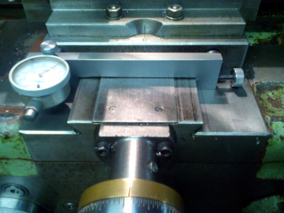

mám to jinak
hodinky jsou na posuvné části suportu - dovolí mi couvnout za hranu rybiny (tobě ne, nevejde se ti tam přípravek)
protidoraz je L tyčka (na fotce to není moc zřetelné) stavitelně upevněná na pevné části suportu
+ jsem k tomuto účelu pořídil velké hodinky se zdvihem 30 a 50mm - tedy nemusím to tolik hlídat

Taky řešení :) Ne nadarmo se říká, víc hlav, víc rozumu. Díky za poznatky.

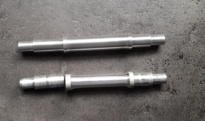

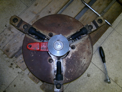

Osa do zadní náby, tuším Mavic. Moc mě bavilo dělat v tisícinách :mrgreen:

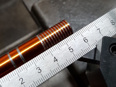

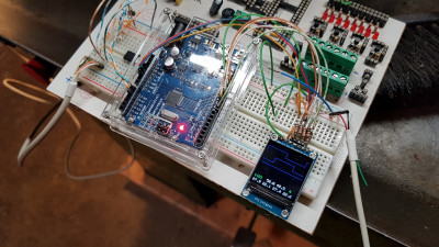

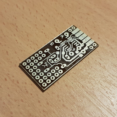

Nikdo nic? Já dotáhl svůj steam-punkový enkodér :) Konkrétně tvarovač výstupních signálů (a provizorní připojení k PC). Bohužel mi ta kvadratůra nějak úplně nevyšla, A/B posun není 90° (viz procenta jednotlivých fází na obrázku s arduinem). Na druhou stranu LinuxCNC se s tím zdá být celkem spokojen, tak uvidíme.
T.
EDIT: Tak ještě i první G33:
