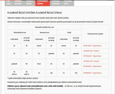

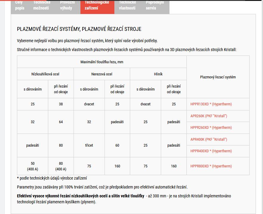

Já u jejich strojů viděl, že stroje nabízejí např. se SW Hypetherm.
https://www.hypertherm.com/hypertherm/h ... -hpr130xd/

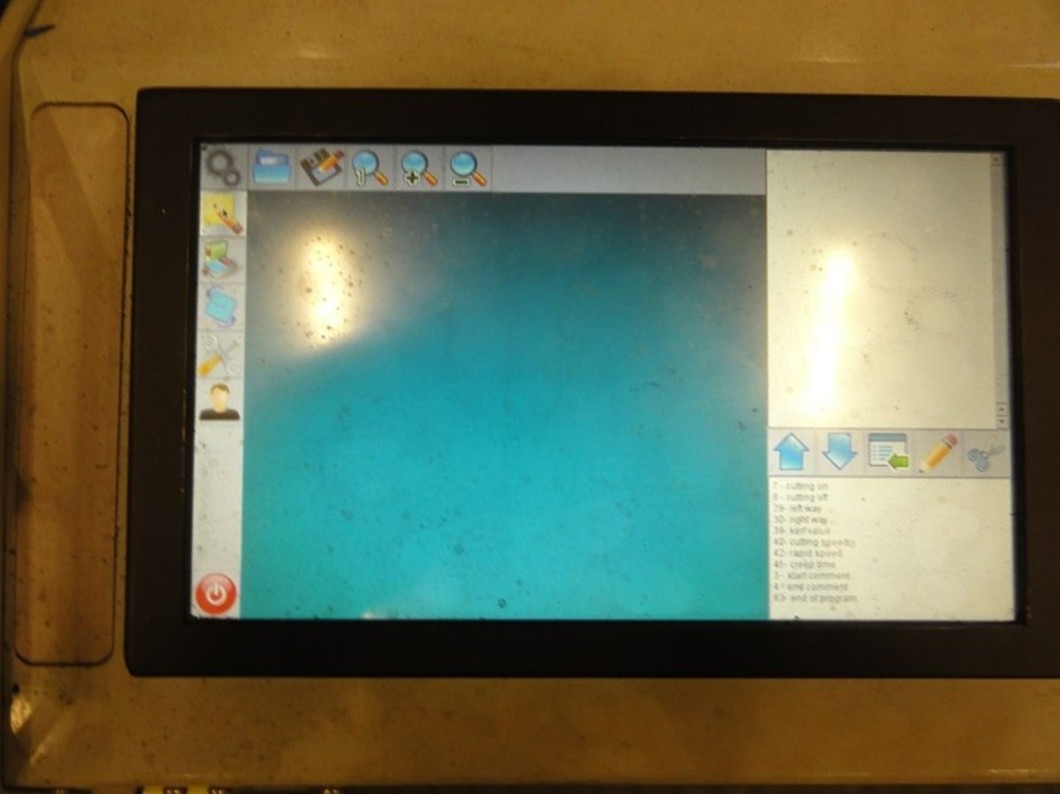

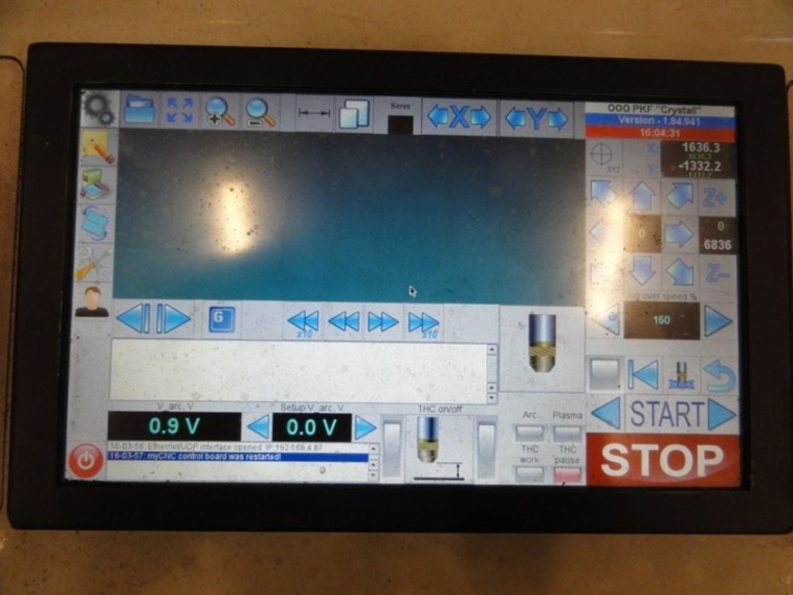

Ten SW vypada takto (zdroj)?

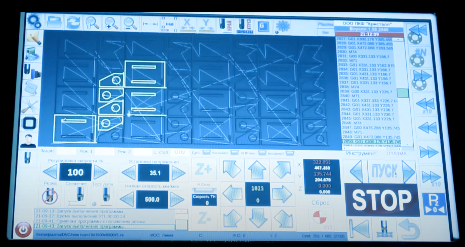

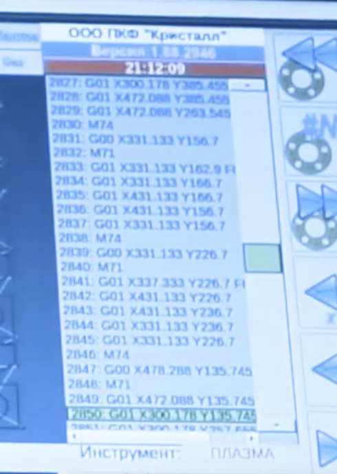

Vpravo je vidět gcode, je to dost jednoduché:
M74 vypne plasmu, G0 jí někam přemístí, M71 jí zapne a G1 (a možná G2/3) s ní jedou a řežou a tak stále dokola. Todle by nemělo být problém dostat z téměř libovolného 2/2.5D CAMu. Vyfoť začátek nějakého ukázkového programu (na začátku bude asi nějaká hlavička se základními parametry). Asi by stačil i nějaký DXF/GCODE převodník, pokud jsi schopný exportovat tvar do DXF.

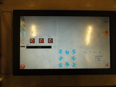

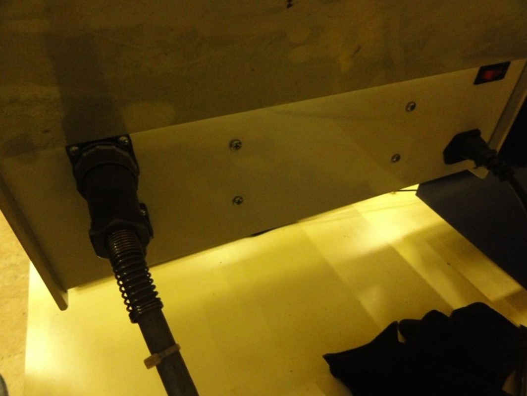

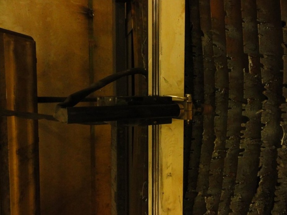

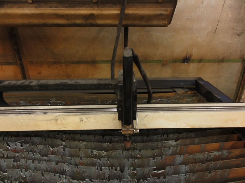

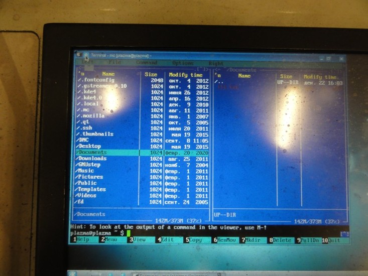

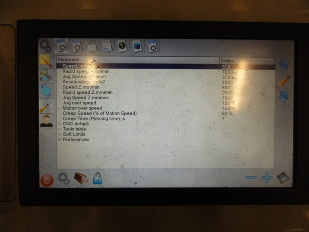

22. 12. 2020, 1:02

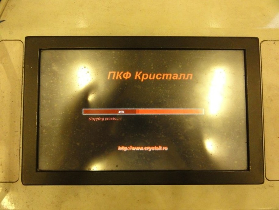

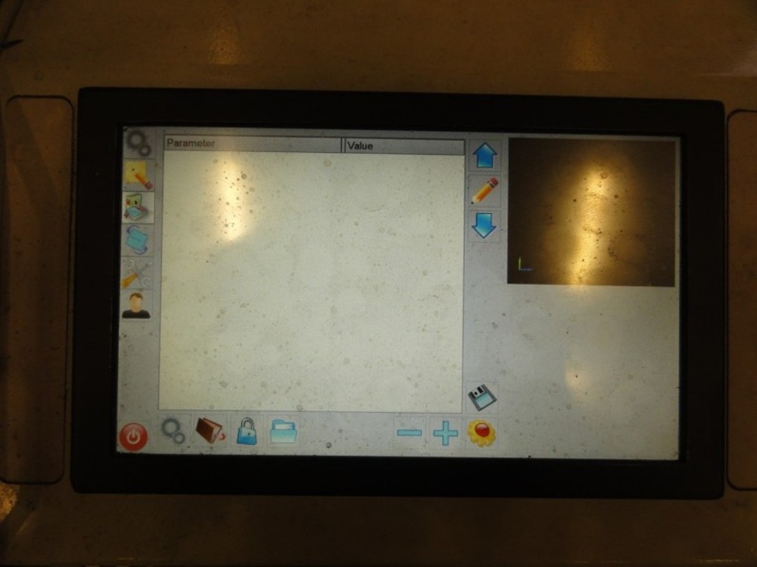

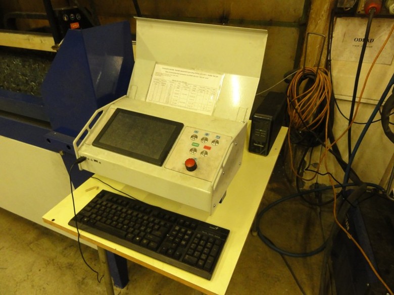

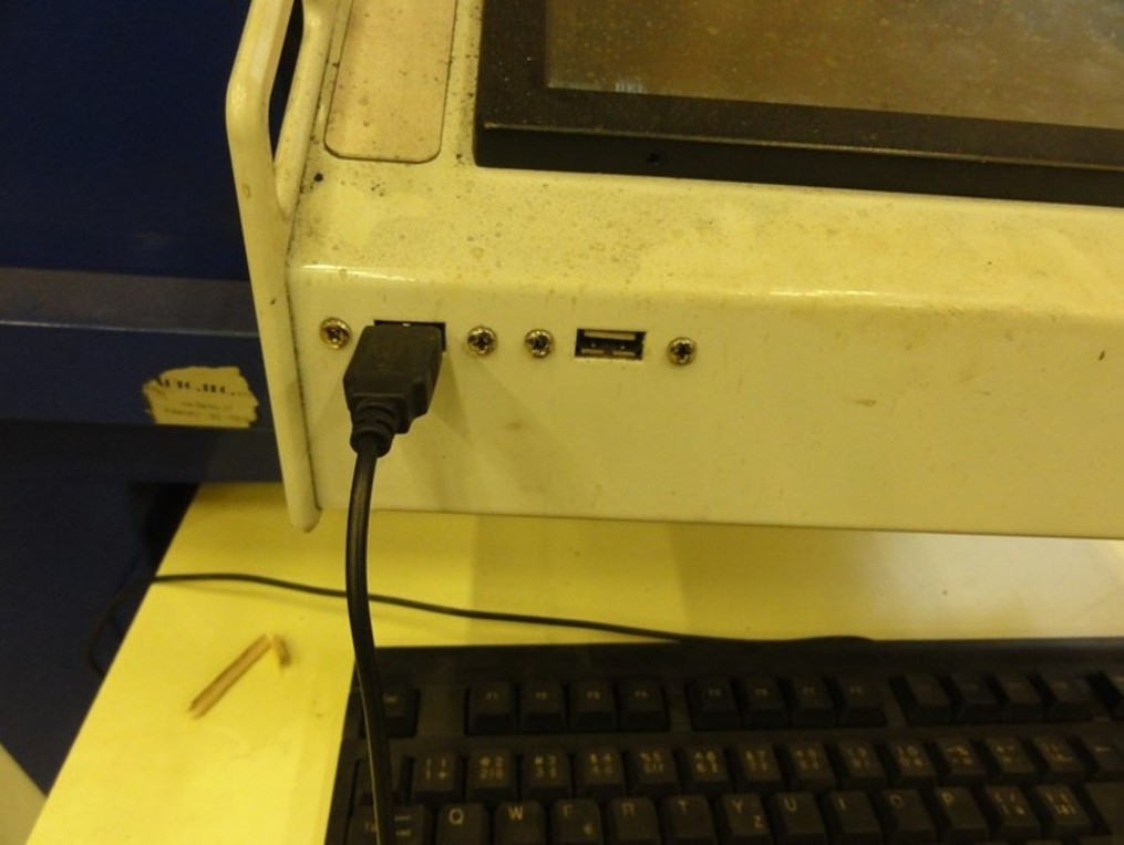

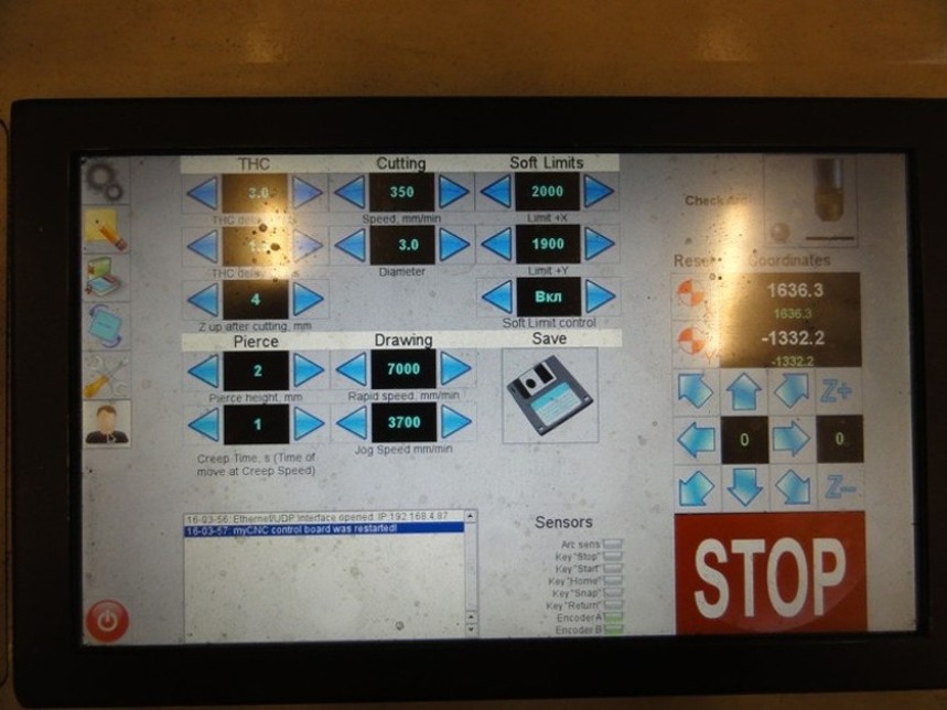

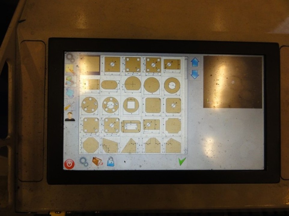

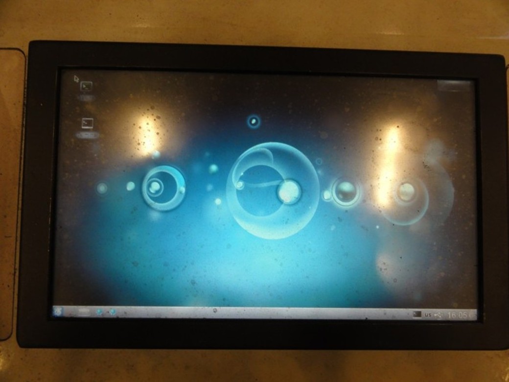

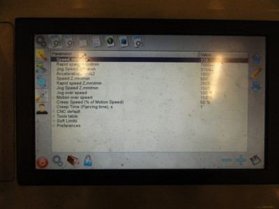

Všem moc děkuji za ochotu pomoci. Omlouvám se za výpadek, byl jsem u zákazníka řešit reklamaci.

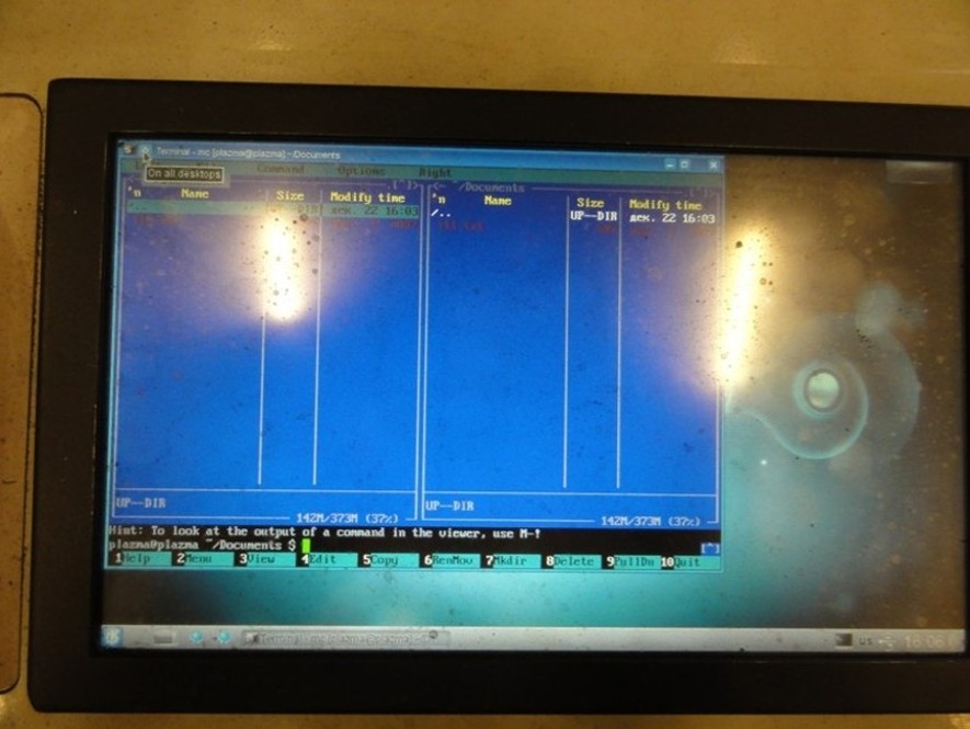

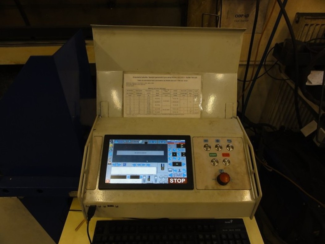

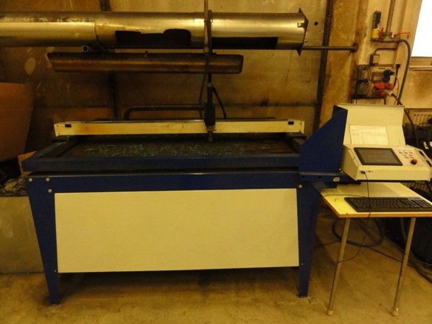

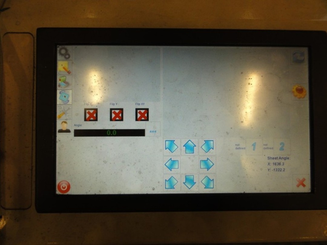

Posílám fotky, co jsem uznal za vhodné. Ještě pošlu foto příkazové tabulky, ale nejsem si jist, zda bude čitelná.

25. 3. 2021, 4:41
Zdrávím všechny a všem moc děkuji za vstřícnost a pomoc. Program už mám a plazma pálí jak divá. Hypertherm je skvělý program, ale zuřivě drahý. Měl jsem tady na závodě speialitu a ten mi tento program rozmluvil. Mám upravený WRYKRYS a super. Jednoduchý, český a funkční.
Ještě se peru s THC. V plazmě mám dvě nastavení THC on a THC off. Nastavovací parametry od 0 po půlkách do 9,5. Toto nastavení neznám a nevím, co tyto hodnoty mají dělat. Co tyto hodnoty vyjadřují / čas, mm, napětí/. Může mi to prosím někdo osvětlit??? Na plazmě co jsem dělal se toto generovalo automaticky se zadáním výroby a korekce nebyly třeba.
