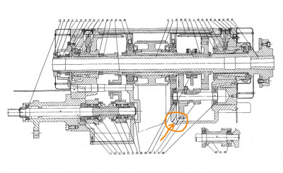

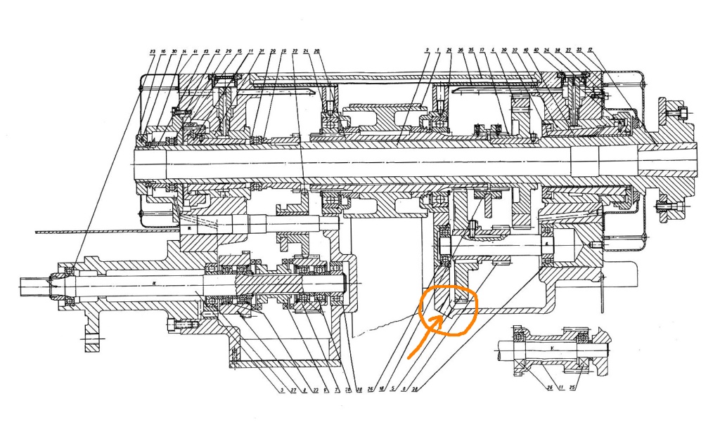

Zdravím všechny.
Dneska jsem poprve za delší čas zapojil můj soustruh z novým prodlužovákem, a chtěl jsem rychle zkontrolovat jestli stále maže tak jak by měl, bohužel mi kvůli tomu že jsem neohrabané hovado spadl do odktoku pod vřeteníkem šroubek. Chtěl bych se zeptat jak moc velikou škodu jsem si tímto činem způsobil.
Děkuji za veškeré odpovědi

Děkuji za odpověď, ale problém je v tom že šroubek otvorem propadl a nevím kde momentálně hledat. Jelikož soustruh nevlastním nejdíl, tak ještě nevím jak to je s tímto kusem ohledně mazacího obvodu.
gaminn
Příspěvky: 967
19. 12. 2020, 4:00
Myslím, že tam je ta červená hadice co vede do téčka a pak to jde rovnou dolů do olejové nádrže s čerpadlem. Pokud není dole v nádrži, tak zůstal někde po cestě - stačí to rozebrat. Myslím, že na tý červený hadici jsou spony se šroubky, co mají opačný závit. Trochu jsem se s tím trápil, než mi to došlo.

Mohu se ještě zeptat zda to pude opravit skrz dolejšek nebo zda budu muset odendavat panel u rychlostních předvoleb
gaminn
Příspěvky: 967
19. 12. 2020, 4:25
Zezadu na loži nad levou nohou je pod deklem servisní otvor, hlavní přístup pak asi zezadu zevnitř nohy soustruhu. Možná trochu problém, pokud je soustruh přiražený ke zdi.

Vojtěch Burda píše: 19. 12. 2020, 4:21 Děkuji mnohokrát.
Odendáním panelu se nikam moc nedostaneš. Mě se tam nejlépe leze zadním otvorem v noze a ruce mezi řemen.

Koukám na to, prostě do toho zadního otvoru budeš muset... :lol:
