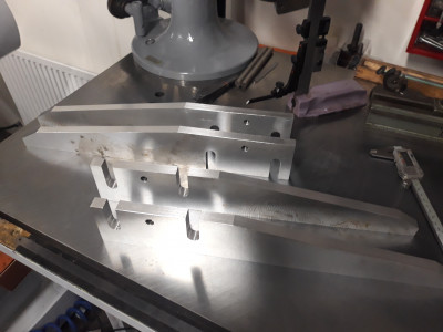

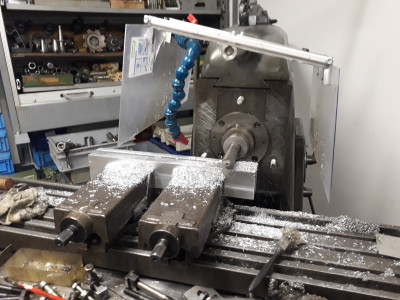

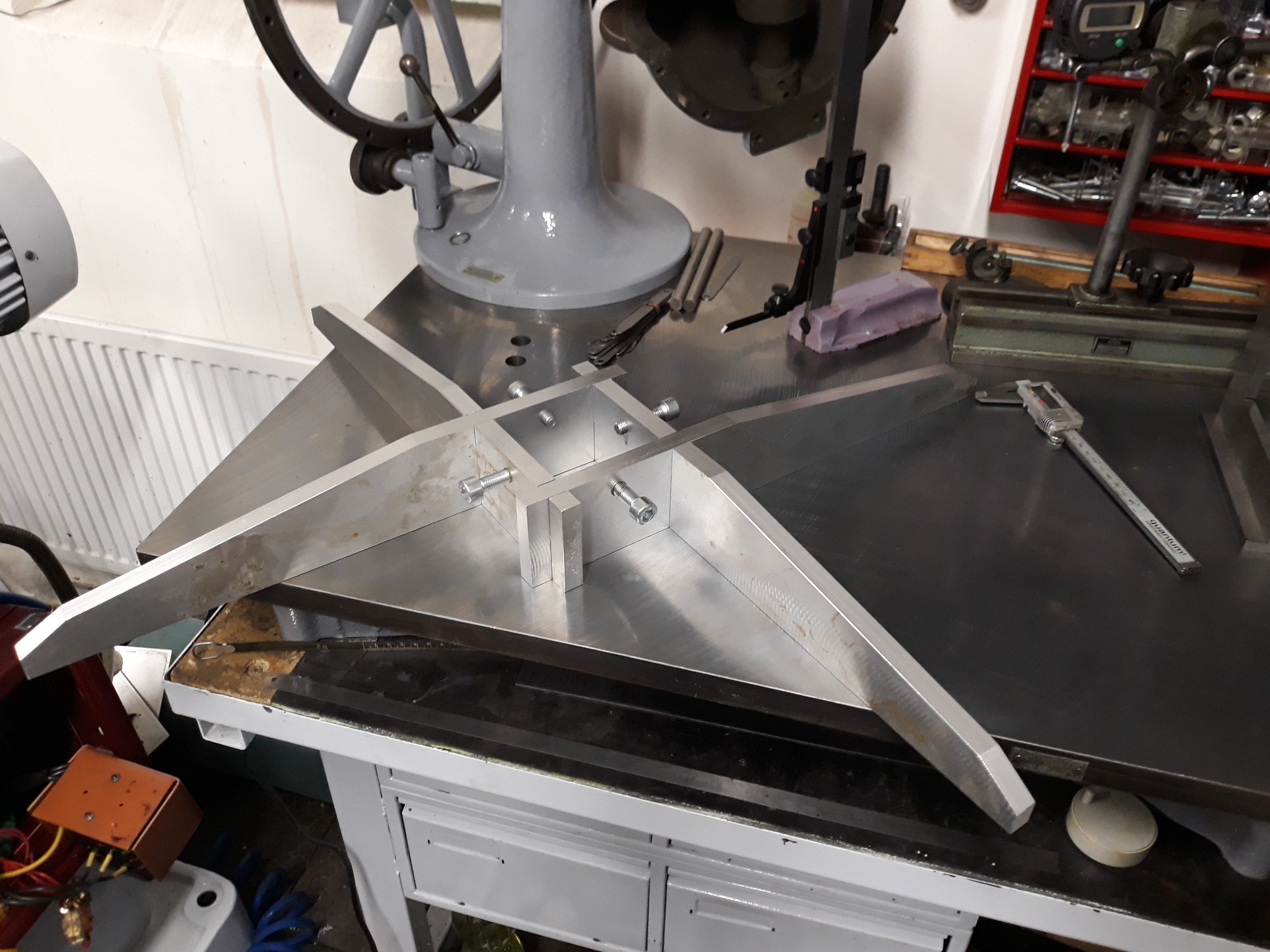

packa píše: 20. 12. 2020, 6:42 moc pěkné na co to je ?
Dyk píšu, to jsou jen kosti co zbyly po ohlodání toho bloku hliníku. Možná to ale někdo použije třeba jako takový designový chladič na LED světla.
Ale byla to docela sranda škrábat tam 3mm frézou vyloženou 35mm z kleštiny. Dost dobrý cvičení na různorodost chování 1-2-3břit, taky fréz různých výrobců, ladění optimálních řezných podmínek...

Pipik píše: 20. 12. 2020, 7:11
Mám dojem, že jsem nedávno tuhle šílenost někde zahlídnul ve 3D modelu jako poptávku výroby a že šlo o jakýsi designový LED světlo. Tomu teda říkám ryze úspornej a ekologickej produkt. :lol:
Ale ne máš to fakt hezký ... kolik jsi to dělal hodin?

Engineer píše: 20. 12. 2020, 9:22 Mám dojem, že jsem nedávno tuhle šílenost někde zahlídnul ve 3D modelu jako poptávku výroby a že šlo o jakýsi designový LED světlo. Tomu teda říkám ryze úspornej a ekologickej produkt. :lol:
Ano, správně jsi to zahlídnul. Nikdo jí to nechtěl udělat, pač správně, je to šílenost. Ale to se u designérů stává poměrně často, už jsem si zvykl. Nicméně já to vzal jako výzvu, a dokonce to i vcelku dobře zaplatili, takže všichni spokojený.
Děláno na mojí hobby frézce, jen hrubý tvar to osekávalo cca 5 hodin (neskutečná výdrž jedný čínský 6mm frézy za 160,-, osekala všechny tři kusy a furt se netvářila že by jí to vadilo, klobouk dolu), pak frézování žeber dalších cca 5 hodin, nějaký ty finishe další hoďka až dvě. Bavíme se o jednom kusu. Musel se udělat poměrně sofistikovaný přípravek na uchycení, což zabralo den laborování, další dva dny laborování s tím dlouhým tenkým nástrojem. Ale je to na místě kde to bude sloužit zřejmě hoooodně dlouho. Takže za mě dobrej job, uspokojil mě po všech stránkách :-)
Mám z toho video, jen to musím sestříhat. Budou tam i popisky nástrojů, rychlosti atp., kdyby to někoho zajímalo.

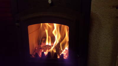

Ono ten príbeh začal v dielni, kde sa mi rozpadla pec - staré Peterky -rozpadol sa dolný liatinový rošt a celkovo boli staré, už 100x opravované. Na chate na mieste tej novej pece som mal novšie Peterky, tak som ich zobral do dielne. Majú super hliníkovú harmoniku nanitovanú po obvode, takže priestor rýchlo ohrejú. No a na chatu som teda kúpil niečo nové a dal to tam miesto tých Peteriek.
Celkovo ku krbovým vložkám mám nejakú averziu a trebalo by to veľa prerábať.
Radšej mám krbové kachle. V lete ich nepoužívame, jar a jeseň občas a v zime my potrebujeme miestnosť vyhriať čo najskôr. Preto táto voľba.
Inak to sklo je neskutočné, Fakt to nahrádza krb. Dokonca pec má sekundárne spaľovanie - keď sa podroštový prívod vzduchu úplne uzavrie a naddvierkový otvorí, vtedy ten vzduch pomáha horieť drevoplynu na vrchu pahreby a spotreba dreva klesne na polovicu. Zároveň ten horný prívod vzduchu čistí sklo.
Sklo po 4 hodinách horenia

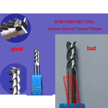

Pipik píše: 20. 12. 2020, 11:46 ...(neskutečná výdrž jedný čínský 6mm frézy za 160,-, osekala všechny tři kusy a furt se netvářila že by jí to vadilo, klobouk dolu...
Muzes dat pls odkaz na presny typ?
Diky
https://www.aliexpress.com/item/3265940 ... 4c4dHLVdeM
Od týhle fabriky mi ostatně vůbec chodí poměrně dobrý nože. Ale jestli jsem si všiml nějakýho významnějšího rozdílu, a to i mezi různými výrobci, tak výrazně lépe se chovají ty co maj profil dle obrázku níže. A je jedno jestli je to od kvalitního výrobce či nikoli. Ten tzv "antiseismic profil" (to vpravo) je ve skutečnosti úplně naprd.
Špatný ale nejsou i značky Aeropa, ale furt lepší jsou ty předchozí.
https://www.aliexpress.com/item/1654144 ... 4c4dHLVdeM
Nutno ale podotknout že ty s tím "antiseismic" profilem se mi poměrně osvědčily ve dvoubřitém provedení - někdy dokonce zapomenu že jsem tam místo tříbřitý dal tuhle dvoubřitou a nesnížil rychlost (čili ubírala i 0,07/zub), a byla taky spokojená. viz https://www.aliexpress.com/item/3226871 ... 4c4dA5r9ek
Mám tu nově i DLC frézy, 6 a 8mm, ještě jsem je nezkoušel, jsou proklatě drahý (celých 15USD!!! :lol: ), ty by měly být úplně fajnový a nejspíš podle profilu i budou.
https://www.aliexpress.com/item/4000187 ... 4c4dHLVdeM
Disclaimer:
Pro profi frézaře - ano, profesionální frézy jsou opravdu o dost lepší, vím to, vyzkoušeno. Ale i mezi českými výrobci jsem našel čínskou kvalitu, takže ne vždy je za hodně peněz hodně muziky. Prostě jsem raději skončil u vybraných čínských výrobců, čas od času objednávám hromadu vzorků od několika značek a srovnávám, a jsem smířen že častěji měním frézy za nové, a ty blbý používám na tvrdý dřevo.
Ve skutečnosti je ale měním mnohem častěji z důvodu že mi vypadla z ruky a urazila si břit, nebo jsem omylem ručně přelízl upínku, než že bych je ztupil. Tak asi tak.
A samozřejmě velmi výrazně záleží na stroji, ale to tady všichni víme, takže tahle doporučení mohou být ve skutečnosti velmi subjektivní.

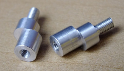

Distanční sloupky M3x10. Tak to dopadá, když se nesejdou díry v deskách :roll:
