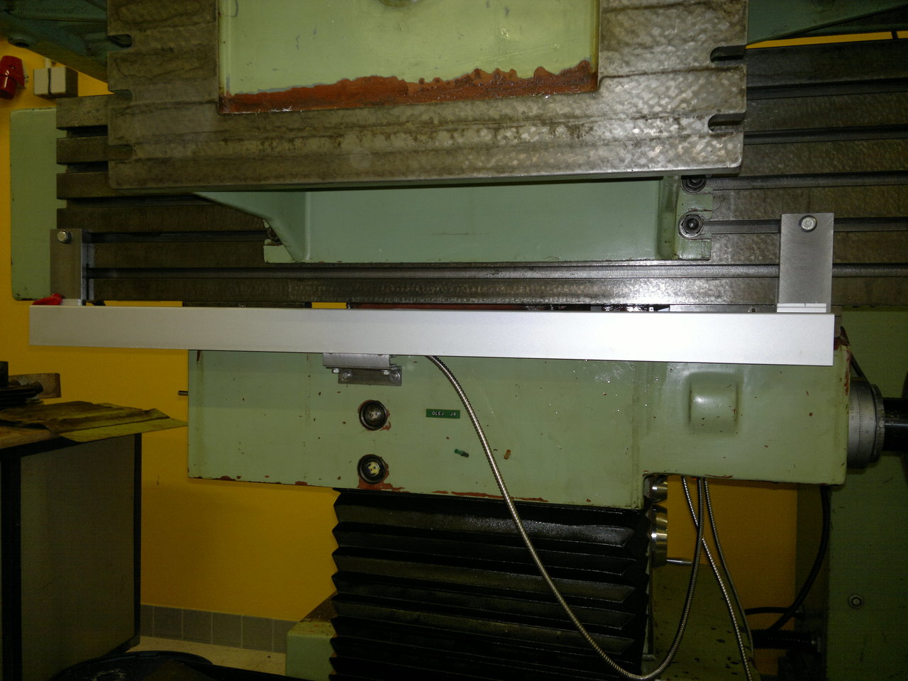

Koupi jsem DRO na frézku https://www.aliexpress.com/item/4001238045156.html. Bohužel ne slim provedení - nemají ho skladem v EU. Budu řešit, jak ho na frézku nainstalovat. Nemáte náhodou někdo fotky instalace na této nebo podobné frézce, případně nějaké tipy apod?

Zrovna dneska jsem na FN40 namontoval poslední pravítko. Nějaký fotky můžu udělat zítra.

To bych byl moc rád, díky. Mimochodem, co měchy, budou pasovat? Mám rozpracovaný měch pro příčné vedení a spodní měch pro svislou osu, ale nějak jsem se k tomu teď delší dobu nedostal, abych je dokončil. V lednu bych je ale určitě chtěl poslat do výroby.

Pár fotek namontovaného odměřování. Příčná osa je nejjednodušší. Odmontoval jsem z ní původní pravítko na Johansonky a na jeho místo dal pravítko. Svislá osa už je složitější a nejde tak dobře zakrytovat. Nelámal jsem se s pravítkem do prostoru mechanickýho pravítka (zůstalo na stroji), ale dal jsem ho až na černej kryt boku frémy. Podélný pravítko jsem po špekulování dal pod stůl, úplně doleva. Je tam víc krytý a nepřekáží než kdyby bylo nahoře mezi stolem a stojanem. Originál podélná lišta s pravítkem opět zůstala, protože tvoří i docela významnej kryt proti šponám, který bez ní padají do úzký mezery mezi stolem a stojanem. Pravítko pod stolem je tak, aby šel dát stůl do nižší pozice, dalo se dostat ke šroubu na přestavení dorazu a pravítko co nejmíň překáželo u kličky svislého posuvu, kde trochu překáží až když je stůl víc napravo. Bohužel dosah na kličku svislýho posuvu není u těhle typů moc dobře řešený. Kabeláž ještě není "učesná", ale vychází celkem rozumně.
Harmoniky se budu snažit poměřit co nejdřív. Alepoň jsem si dneska změřil stlačenou a plně nataženou délku. Budu asi řešit obě ty podélný. Ta u obsluhy už má hodně vytrhaný dráty. Ale jinak je pěkná a ještě dlouho by sloužila. Docela pochybuju, že by se to vyplatilo vzhledem k cenám co jsi uváděl opravovat. Navíc mě ten jejich posuv po drátkách moc neoslovuje. Ty lamely s dírou jak to máš ty budou jistě trvanlivější.

Parádní, moc díky za inspiraci. Jak dlouhá pravítka jsi kupoval? Já rozjezd každé osy + 50 mm.

gaminn píše: ↑30. 12. 2020, 7:48 Parádní, moc díky za inspiraci. Jak dlouhá pravítka jsi kupoval? Já rozjezd každé osy + 50 mm.
Objednával jsem je takhle:
Scales:
Travel length - x=750, y= 450, z= 350
Total length (travel +142) - x=892, y=592, z=492
Je to rozjezd osy + cca 40 rezerva + těch 142 pro snímač a koncovky.
