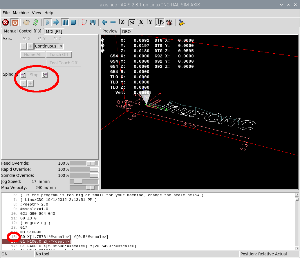

Takže robokopovi a Thomeeque, při použití "Run from here" použije LCNC předchozí nastavení z kódu.
Mě a r4cv při použití "Run from here" NEpoužije LCNC předchozí nastavení z kódu.
Jak jste na tom vy ostatní?
Pokud byste byli ochotní, tak bych Vás poprosil udělat jednoduchý test, otevřete si LCNC, zajeďte s vřetenem někam do bezpečného prostoru, načíst nějaký G-kód a spustit jej třeba od půlku. Zajímá mě zda se roztočí vřeteno, či ne.
Mám aktuální verzi LCNC.
LinuxCNC - MESA 7i96
zz912.webnode.cz

zz912
Příspěvky: 1651
Příspěvek 31. 12. 2020, 10:51
RaS píše: ↑31. 12. 2020, 10:38 to je problém si to vyzkoušet?
Já vím, jak to funguje mě.
Já když to dám spustit z nějaké řádku, tak se spustí program bez zapnutého vřetene, na nic se neptá a když bych to nestihl zastavit čeká mě crash.
To je 1. varianta chování LCNC
Tebe se to tedy aspoň zeptá:
RaS píše: ↑31. 12. 2020, 10:38 když dám běh z nějakého řádku tak to určitě neproběhne celý program ve stylu, že by to několikrát nasucho vyměnilo nástroje, spustilo vřeteno atd.. proběhne to jakoby naoko, načte si to ty důležité parametry, pak se hloupě zeptá jestli tam je správný nástroj a jestli běží vřeteno
To je 2. varianta chování LCNC
Robokopovi se dokonce i to vřeteno roztočí:
robokop píše: ↑28. 12. 2020, 3:13 Samoztejme nekteri prispevovatele dost matou...
Linuxcnc (alespon poslednch nekolik verzi) projde cely kod od zacatku, dulezite kroky provede, pohyby vynecha. Napr. Provede vsechnyvspusteni vretena otacky vymeny nastroju a dslsi modalni kody. Takze kdyz dojde ke kyzenemu radku tak je ve stejnem stavu jako kdyby ten program normalne probehl. Zadny rozdil jsem nikdy nezaznamenal. Od toho radku uz ale provadi normalne i pohyby os.
To je 3. varianta chování LCNC
Zajímá mě, proč já musím mít to nejblbější chování LCNC.

zz912
Příspěvky: 1651
Příspěvek 31. 12. 2020, 11:20
Ono stačí cokoliv, co má v g-kódu M3 a spustit program za M3.
Ale klidně to může být tohle:
/usr/share/axis/images/axis.ngc
Nikdy jsem nezažil, že by se mě to na spuštění vřetene aspoň zeptalo.
- ani na skutečné frézce (AXIS)
- ani na simulátoru frézky (AXIS)
- ani na skutečném soustruhu (Gmoccapy)
- ani na simulátoru soustruhu (Gmoccapy)
Ovšem líbilo by se mi, kdyby to fungovalo, jak popisuje robokop.
