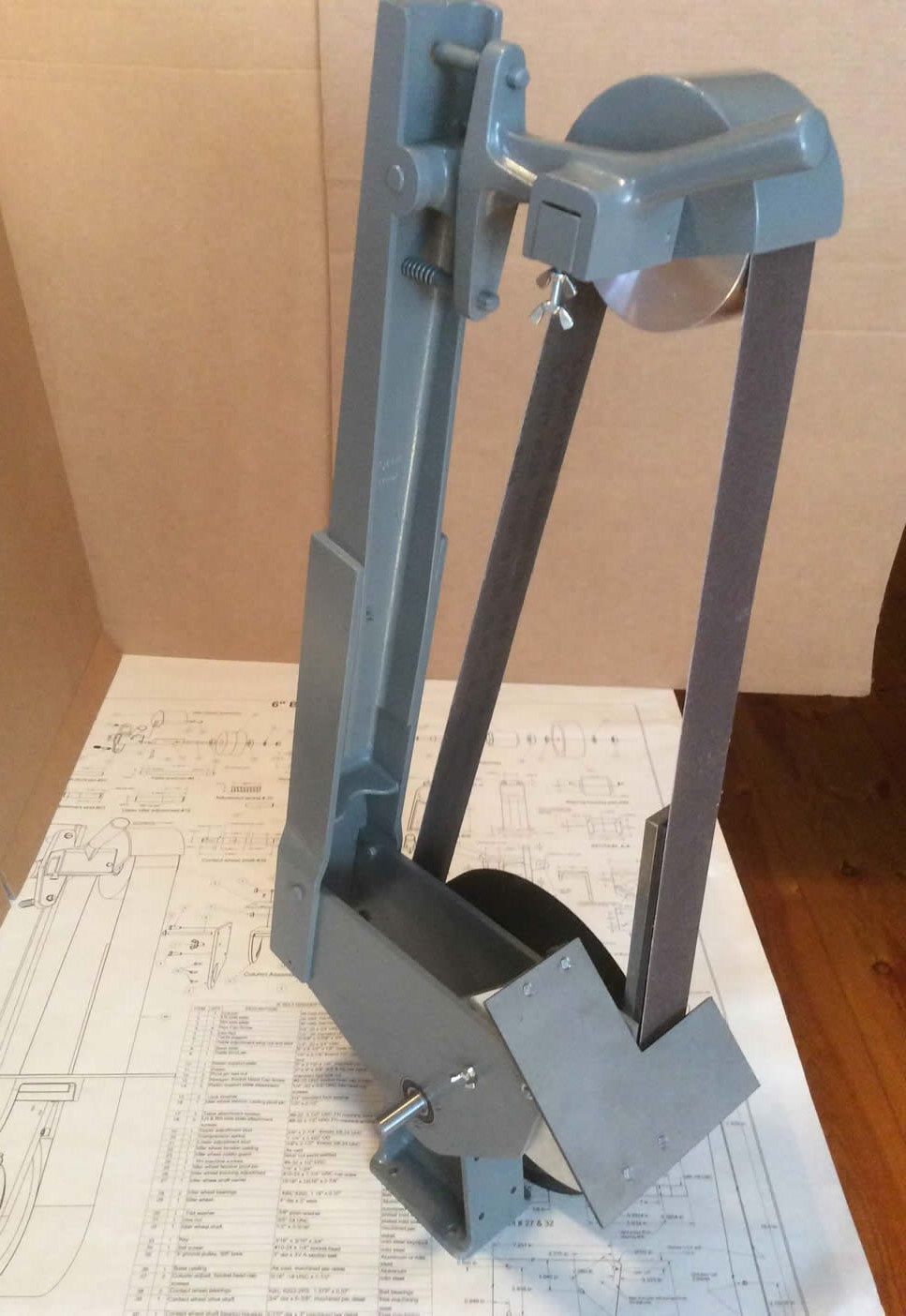

dik za ochotu pomost.../Senec nemam daleko, občas tam chodim okolo/.......Ceny za nerez v kovošrotoch a bazaroch su uplne uletene a predavajuci ludia maju z neho ZLATU HORUčKU nevedia čo by za to chceli... Napriklad za nerezovy plech / doškrabany dootlkany a kadeakeho rozmeru/chcu orientačne 2€/kg a v obchode stoji 2,8€ bez dph a kupim si ho kedy chcem, rozmer aky chcem presne na mieru...takže nakoniec som na tom aj lepšie.
v kovošrote alebo v bazaroch sa oplati nerez len výnimočne, škoda času tam pozerat.
inač nerez na brusku netereba, to som mal take plechy zbytky hrube 1cm a kadeake kusky tak som to použil na to , inač som nemal využitie na neho.
vyroba brusky mi trvala dost dlho lebo sustružnik ...za každu drobnost čakam aj niekolko mesiacov...a pritom mu dost slušne platim si myslim. Napriklad teraz čakam na jednoduchy hriadel na držanie kolesa a skrutku na dvihanie kladky asi 3mesiace....toto ma znechucuje niečo tvorit z kovu...ja som inač stolar-tesar a toto sa učim s kovom robit ako bokovku/hobby/.....takže cesta kupit si zvaračku +neaky trening /ak je človek inač remeselne zručny/ a spravit pasovu brusku je v pohode možna si myslim. Ale je tam fakt kopa problemov na vyriešenie.

podarilo sa ti to celkom dobre , cim si zvaral ?

dik, vačšinu tigom

myslel som akou zvarackou :)

Mahe hyperTig 400

no to neni moc hobby zvaracka :) s tym sa ti muselo dobre robit

:D ,to ano, na moju amatersku občasnu pracu s kovom som super vybaveny, mam rad dobre pracovne naradie,
zvary na bruske su pekne hlavne kvoli tomu že som sa naučil zvary pekne a rychlo vybrusit vyleštit.
zvaračku mam predimenzovanú lebo mal som slabšiu ac/dc-jednofazovu a strašne ma štval ten zapnuty ventilator čo išiel stale tak som ju vymenil za DC silnu /ventilator sa zapina až pri 150-200A/ a teraz si pri zvarani kludne počuvam radio...aby bola pri praci pohoda

DC si robil ten nerez ? som myslel ze pekne AC jak sa patri :)

dc na nerez, ac je na hlinik a podobne zliatiny

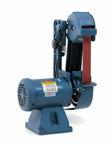

Keď pozerám na tie pásovky tak sú to dosť rozmerné stroje. Mne by stačilo niečo takéto. Dať k tomu Fmenič a dáš na stojan ku stene...
