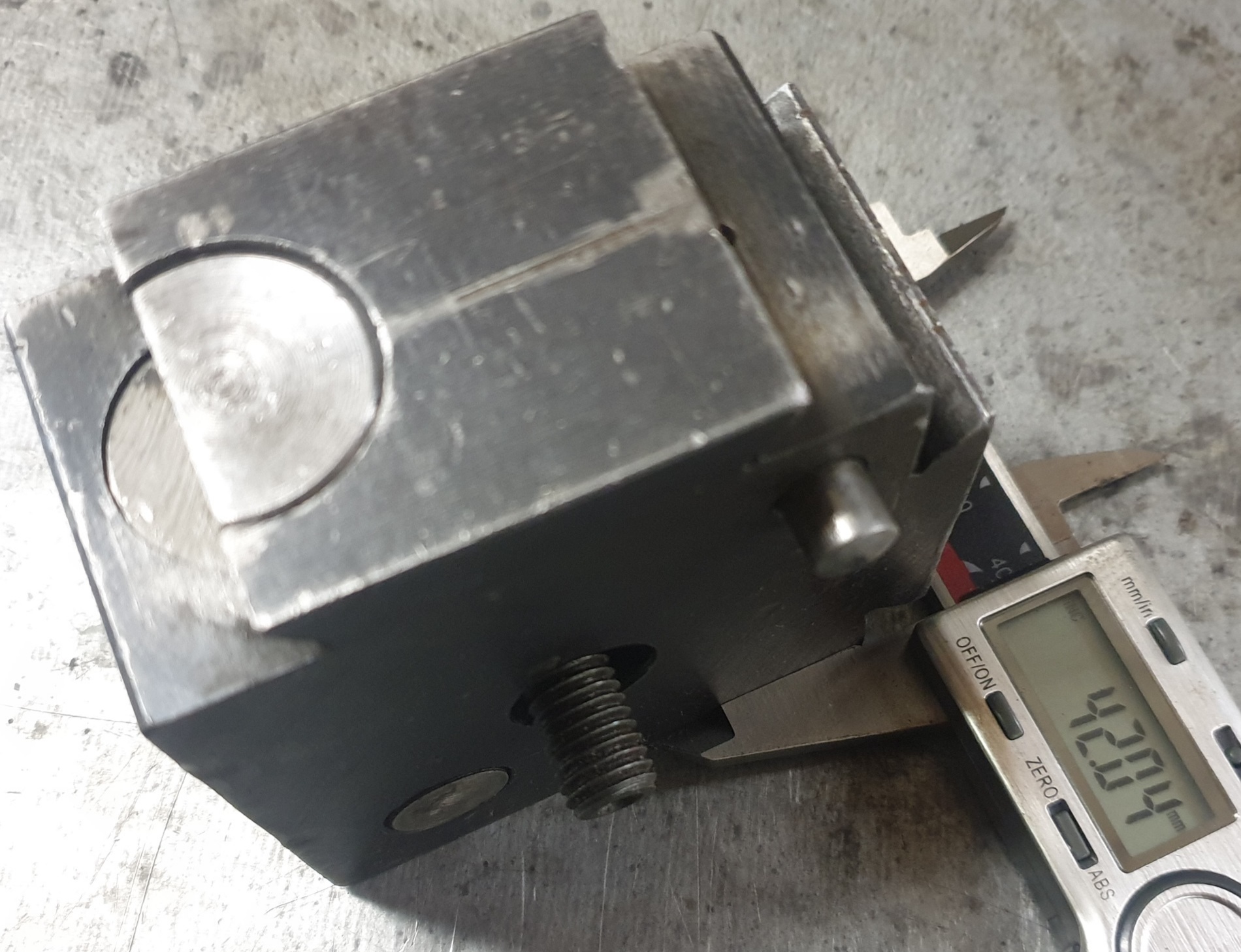

Zdravím.
Mám takúto nožovú hlavu no nemám k nej držiaky.
Mohli by ste ju identifikovať prípadne kde by som držiaky kúpil alebo ak by niekto vyrobil cca 4-5 kusov držiakov.
Na hlave je vyrazené číslo 35554
bernardo profi 700wv

Neviem ti poradit ale co isto viem ze 4 alebo 5 drziakov k nej bude malo.to mas lepsie klasicku 4 nozovu hlavu ktoru rychlo otacas.Takze ak rychloupinacia zozen si alebo daj vyrobit tych drziakov aspon desat
Příspěvky: 6512
28. 12. 2020, 4:47
Standartni na SM16, mam ji na sve, koukni do mych fotek :D

Maly nozik lavy, pravy, priamy, velky nozik lavy pravy rovny, vnutorny maly velky, upuchovaci, upichovak vnutorny, to mas 10ks, ak chces na hlinik pripadne silon x2 tj 20kuskov :D

Jo, je to SM16ka, taky ji mam. Držáky mi dělal chlapík vedle ze vsi, mám jich 15ks, ale neprodám :mrgreen:

Aspoň keby niekto mal tech. výkres toho držiaku a podelil sa bol by som veľmi vďačný Mne ide hlavne o tú nast. osovú výšku.

Výkres bohužel nemám :?
