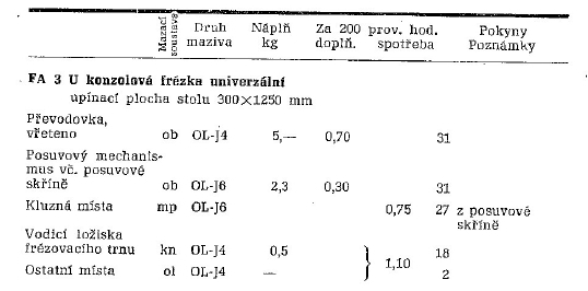

FA3 obecně
- Příspěvky: 3812
- Bydliště: Bratislava
ja tam lejem J46 a nesťažuje sa.
