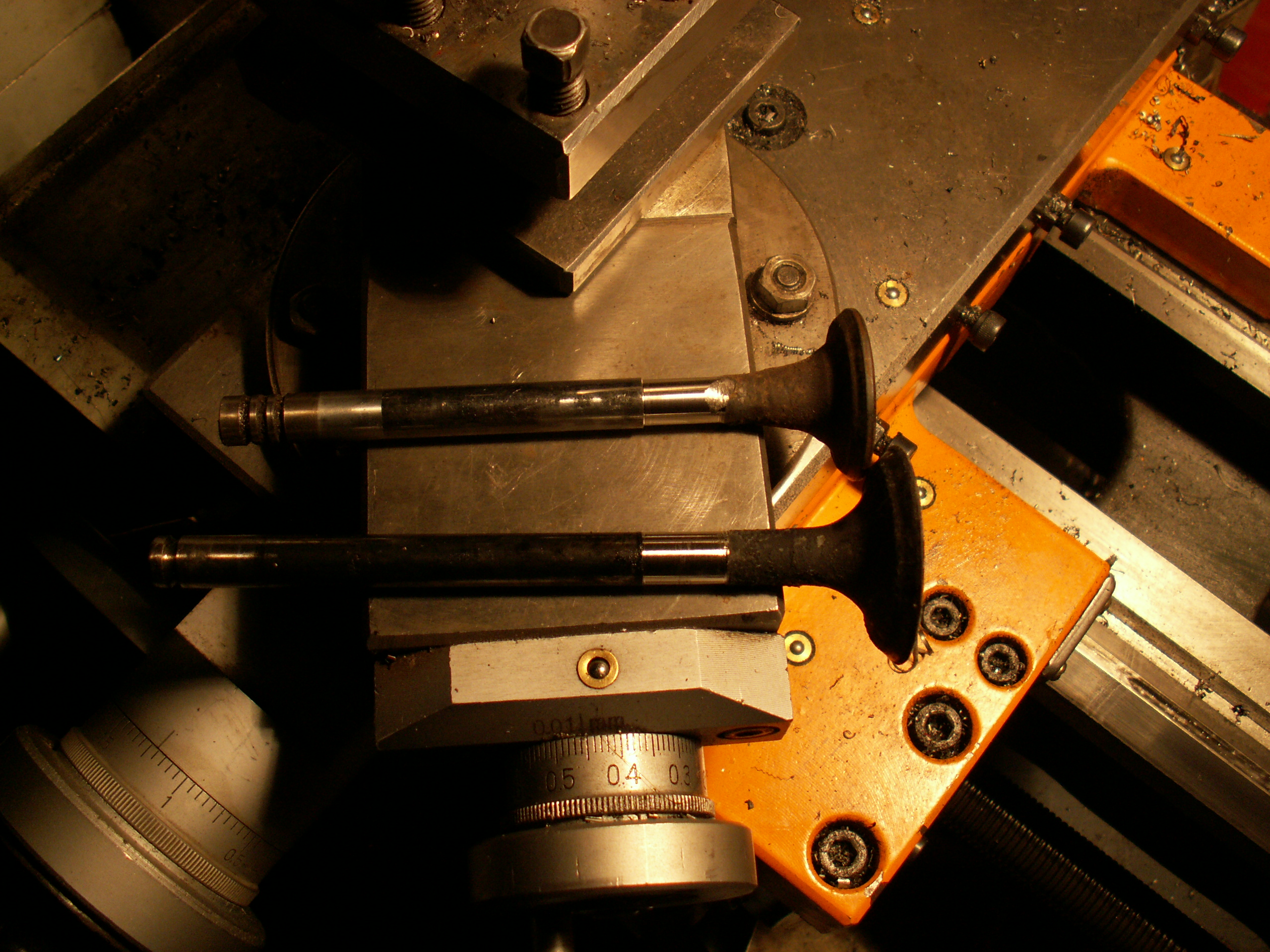

Ventil zejtra prubnu a uvidí se-jinak má průměr 8mm.

Sem to prubnul-teda ten ventil-a jde to,nožem s pájeným SK (H10).Nevím,esli to škoďáci ošidili nebo jsem čekal příliš ,ale šlo to dobře,Na brusce ten ventil dělal takový tmavý krátký jiskry a na soustruhu dlouhý špony.Bohužel mizerný foto z mobila ,takže nejni vidět povrch,ten byl hezky lesklej.Ještě mě napadlo udělat tu hřídelku ze šťopky ulomenýho vrtáku.
update:lepší foto z lepšího aparátu ,ten mobil fotí hůř,než doma dělanej dírkon
