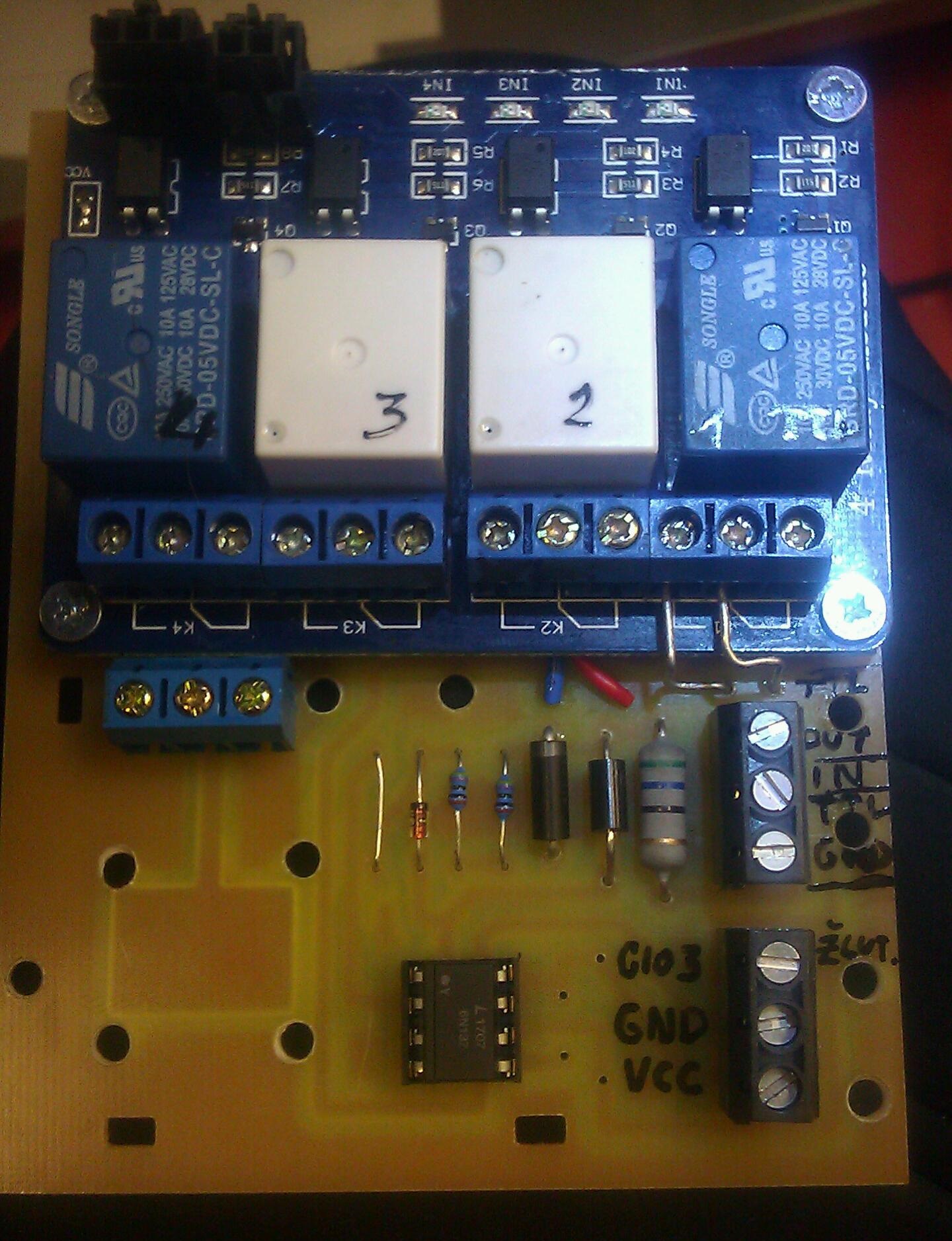

zdravim...nemate odkaz a zkusenost s nejakym kvalitnim releovym modulem rizenym 5v logikou?
napajeni nejlepe 24 muze byt 12 pocet relatek 6 az 12...kvalitni optocleny. Nebo jestli mate na prodej. diky moc

Cau, taky jsem to v jednu chvili potreboval a to rychle. Nenasel jsem nic vhodneho. Skoncil jsem u toho, ze jsem na slusne releove desky z eBay osazoval misto obligatnich cinskych SONGLE znackova rele Omron nebo Relpol z TME. Viz foto prototypu s tou castecne predelanou releovou jako daugter board.
Pouzival jsem tyto desky, maji slusny design i optocleny (spolehlive Everlight EL817C). Jedine co jsem menil krom tech rele byl I/O konektor za typ se zamkem.

Kvalitnich relatek z TME mam hodne...pouzivam je v autech...diky za tip na desku.

Tak jak? Nasel jsi nakonec neco hotoveho vhodneho?
Modros
Příspěvky: 2107
6. 1. 2021, 10:49
Dawe píše: 6. 1. 2021, 10:13 Tak jak? Nasel jsi nakonec neco hotoveho vhodneho?
https://dratek.cz/arduino/879-arduino-r ... lenim.html
ano našel..už ho mám. relátka měnit nebudu..tenhle modul bude spínat pouze 24v a věci jako věžové světla, větráčky v rozvaděči atd...díky...na výkonové věci mám originální modul od výrobce řídícího systému
