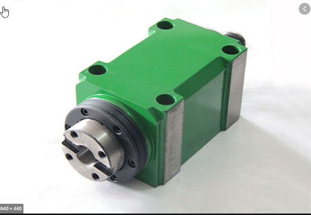

Ahojte,
mohol by mi niekto poradiť aký pohon zvoliť pre vreteno s kuželom BT30? Jedná sa o vreteno z číny (zelené), mnohí poznajú.
Kvôli veľkosti by som uvažoval servo motor, buď niečo použité, alebo čína. Alebo by bolo možné použiť aj krokový motor? Asynchronak by som nechcel z dovodu velkosti a hmotnosti. Dokonca som sa pozeral aj na servomotory zo šicích stroju. Na stránke http://www.frezka.borec.cz, niečo podobné pán osadil servom s výkonom 0,4kW. Na cnc fore má užívatel Robyb natom 1,8kW servo, čož mi príde masaker. Ja by som to odhadol na 750Wservo, bude to dostačujúce?
Doplňujúce info.
Vreteno bude na hobby stroji velkostne BF20. Obrábanie hliník, plasty. Redukcia na ER25 (tam max 16mm nastroj) + nejaky flycutter. Závity skôr rúčo.
Ďakujem za rady.
Filip

Musíš napsat CO od toho čekáš.
Budeš spíše frézovat hliník nebo plasty nebo dřevo ?
Velikost nástrojů ?
Budeš řezat závity ?
Používám na frézce o rozjezdech 250 *250 *250 asynchron 1,1 kW 2800 ot a převod tak 2,2 do pomala, kužel je ISO 30. Max. otáčky vřetene jsou 5200, na nějaké hrubování to utáhne 32 plátkovou frézu 2 mm špona. Závit max M10 // když je to měkká ocel tak M12 //. Maká to spoustu let a po zkušenostech se servem na podobném stroji bych se tomu vyhnul. Zbytečně složité a nic to nepřineslo.

servo sa da pouzit aj bez driveru s frekvencnym menicom, zisk je mensi rozmer motora. a pri pouziti inteligentnejsieho menica sa da naprogramovat zavitovanie - pocet otacok CW, stop, pocet otacok CCW (toto ide samozrejme aj s asynchronom)

hobby stroj velikosti - nebo je myšleno tuhostí - jako BF20
Na velké nástroje tomu chybí tuhost a na malé nástroje do hliníku jsou zase potřeba vysoké otáčky.
Nemá smysl pro velké nástroje osadit výkonný pohon, na který konstrukce nemá tuhost. Je potřeba to v tom případě směrovat do vysokých otáček -> menších nástrojů -> kde tuhost konstrukce vyhoví.

Ďakujem za rady, vyberiem sa cestou servomotora pro šicí stroje. Mal by som ale otázku prečo by bolo nevhodné použiť krokový motor, keď opomeniem nutnost riadiť step/dir a separátne napájanie? Aký je tam dôvod? Priebeh momentu?

krokový motor má v principu 200 kroků na otáčku a je vymyšlen, aby uměl třeba zastavit přesně na 48 kroku = tedy přesné polohování
nevýhodou je mimo nevhodného průběhu momentu/otáček to že "krokuje/poskakuje"

Wortex_SVK> V takove aplikaci jsou omezujici pro KM jsou hlavne jeho nizke otacky. Typicky 1000-1500rpm max. s jeste nejak rozumnym momentem. edit: Samozrejme se da vhodne zprevodovat, ale podstatne nakonec je to, ze vykonova hustota je napr. proti AC servum obecne znatelne nizsi, takze ekvivalentni KM vychazi rozmerove vetsi...nebo stejne velky KM ma nizsi nominalni vykon.
