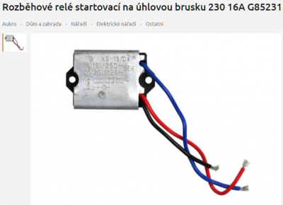

27. 1. 2021, 4:34
Tak jsem předělal můj původní skokový softstart obvod (uveden výše), protože mě pořád tak nějak nedalo klid, že se příšerný rozběhový ráz stolní pily Scheppach rozdělil na dva dílčí rázy, ale stále nepěkné a nežádoucí rázy.
Koupil jsem na Aukru za 99,- Kč hotový softstart obvod XS-16/D3, dnes jsem to nainstaloval a je to paráda, rozběh pily je krásně spojitý!!! Doporučuji!

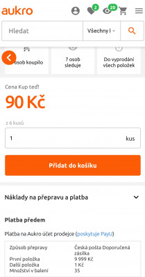

27. 1. 2021, 9:11
Díky za tip na softstart do úhlové brusky, cena dobrá, akorát cena dopravy na Aukru je stejná jako cena zboží a při nákupu více kusů se cena za dopravu násobí počtem kusů zboží. Tj 1ks 99+99, 2ks 198+198, atd. Dost zběsilá kalkulace poštovného. Navíc na dobírku plus 200,-
Psal jsem prodejci, tak uvidíme jak se k tomu postaví

28. 1. 2021, 8:48
Tak já jsem koupil 1 kus, tak poštovné při platbě předem bylo těch 99,- Kč, ale je to prý profiprodej, ale po platbě asi tři dny nic, tak jsem poslal mail a nic, po týdnu jsem jim zavolal, paní dlouho hledala a pak mi vítězoslavně oznámila, že je to zaplaceno, když jsem jí ujistil, že to vím, ale kde je zboží, tak dlouze hledala a řekla mi, že mi to přijde asi až za dva dny. Po dvou dnech mi poslal mail pan majitel s tím, že to je zaplaceno a zda to chci poslat a že v tom byl nějaký zmatek, tak jsem mu sdělil, že to opravdu chci poslat a za dva dny to doručila PPL. Takže dodání cca 14 dní, nebýt buzerace, tak asi nikdy...
Ale jinak ta cena za obvod je fakt dobrá, jinde stojí i pár stovek a doprava PPL za 99,- Kč také dobrá, běžně to bývá cca 130,- Kč...

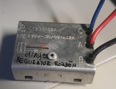

Dawe
Příspěvky: 3113
28. 1. 2021, 2:36
Ja tyhle normalizovane rozbehove regulatory znam pod oznacenim RT230-12A (pro 12A verzi). Nejspis to bude to stejne jako ty XS...
pavlík
Příspěvky: 896
Bydliště: Praha 5
28. 1. 2021, 2:42
Určitě, těch označení je více, docela by mě zajímalo vnitřní schéma, ale nikde jsem ho nenašel...
