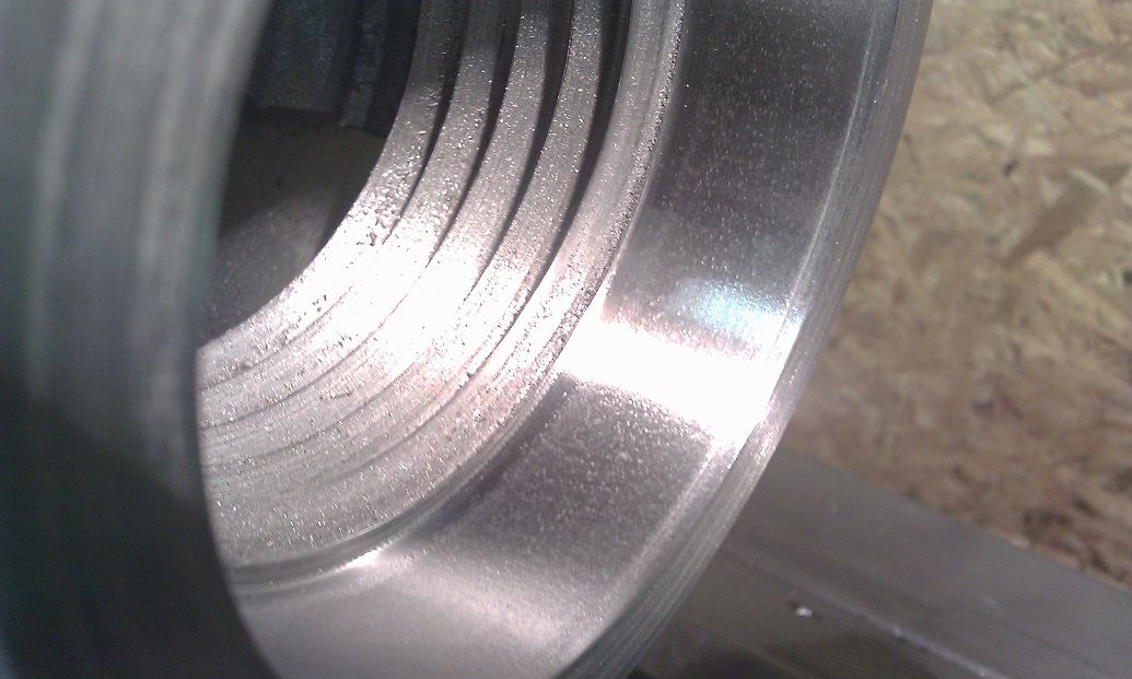

Jedno vecerni soustruzeni, obligatni priruba 160mm sklicidla :)

Tak to je dobrá práce. Mě se jí povedlo sehnat na burze i pojistnými kroužky za 7 stovek.
