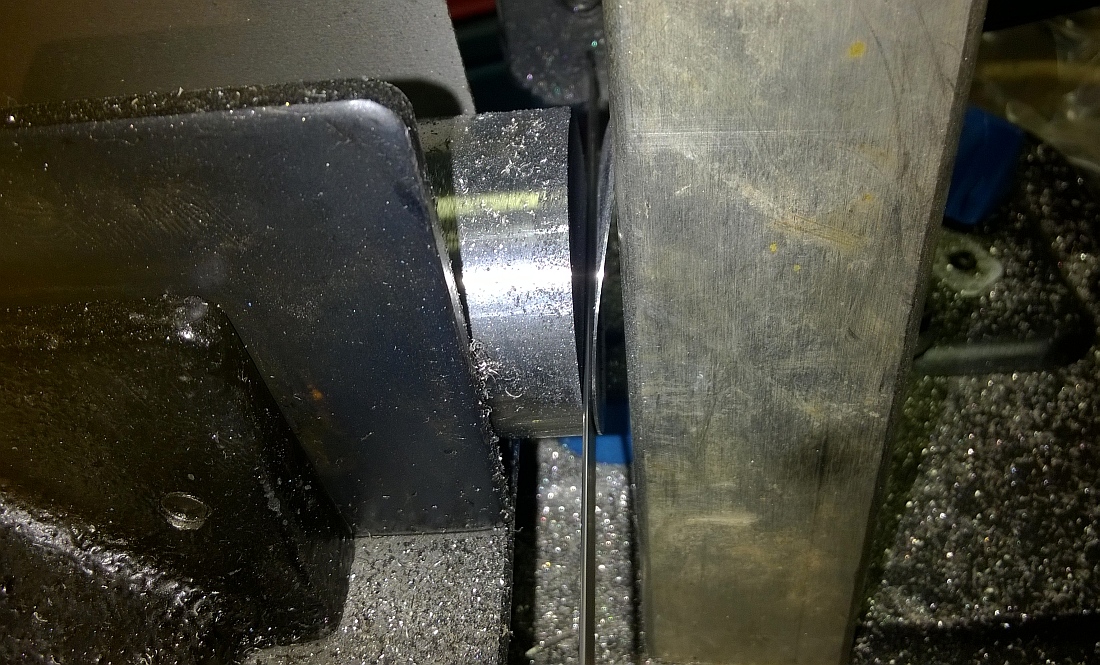

mikiki píše: 7. 1. 2021, 5:58 Tak dnes jsem max spokojený s pilou od Warca-5.
Už jsem s ní nařezal mnoho materiálu od hliníku po železo a stále mám první pás.
Dnes jsem řezal železný hranol o rozměrech 35 x 25mm - budou to upínky k novému svěráku.
No a chtěl jsem si vyzkoušet, jak silný odřezek pila zvládne.
Odřezek je silný cca 0,6mm - no prostě super věc - možná profíci jsou na toto zvyklí ale jako hobík jsem trošku :shock:
Asi to fakt bude lepší čína
Obrázek
Dají se řezat i tenší věci. Když je dostatečně naplý pás a pila v pořádku, tak i tloušťky kolem 0,2 - 0,3mm. Zde třeba nerez 1.4301, ten už se prohýbá, ale tloušťka je všude stejná. (měrení mikrometrem je vlivem toho zkreslené)

Ahoj zkušení pásovci,
jak velký vliv na přesnost či jiné parametry řezu má tato vzdálenost?
Pás mám 1300x13x0,65 10/14TPI, posuv 20m/min.
Dík, T.
Milan199
Příspěvky: 3513
13. 3. 2021, 9:56
Obecně platí, že čím blíže je vedení pásu k řezu tím to bude lepší.
Ta přesnost řezu je ale soubor dalších faktorů // pás, chlazení , řezné podmínky //.
Častá chyba je na začátku řezu pás příliš "tlačit" do řezu. Pak si to rozhodíš a už se to jen pere.
Příspěvky: 6342
13. 3. 2021, 9:56
Ahoj nastav vzdy tu nejmensi podle matroše, rozumně ne uplne nalepene. Pas se tak neklepe a reze to lip a presneji, zvlast u tehle drobků :D
