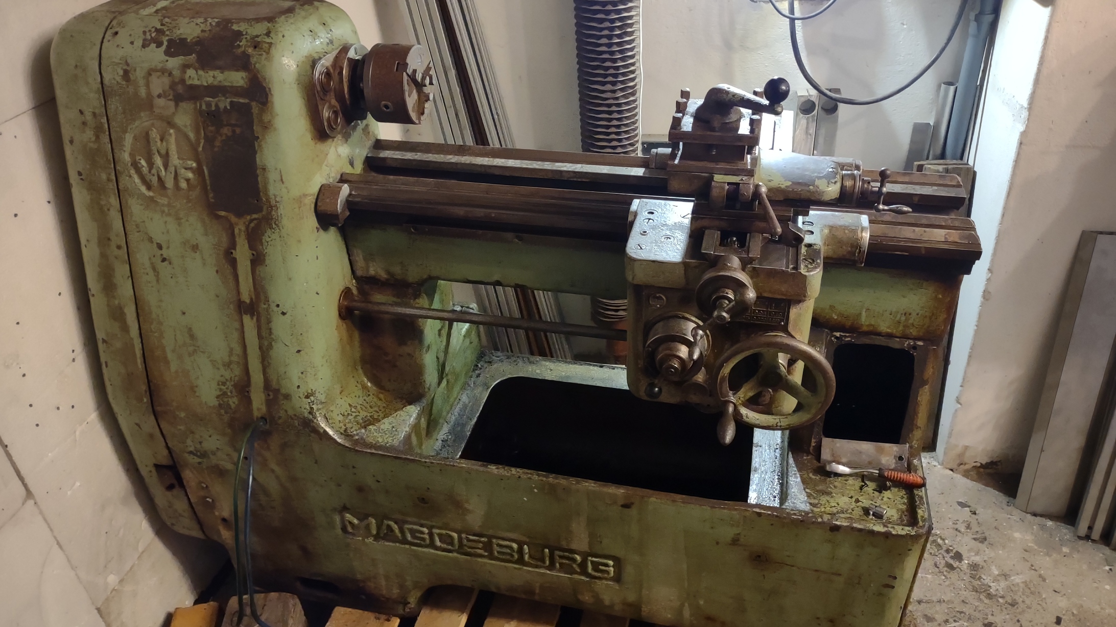

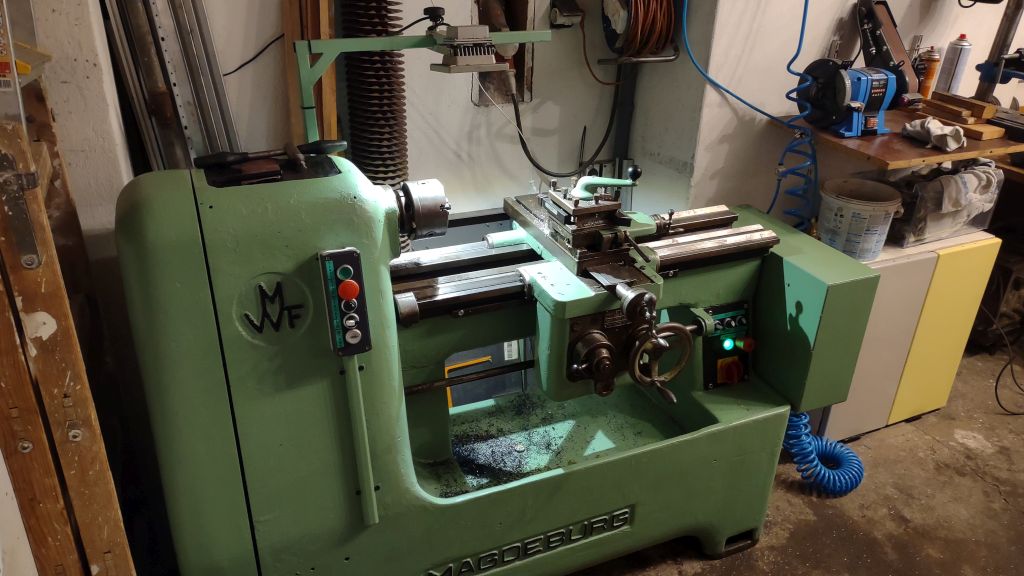

Tak muj "CNC soustruh" uz neni, jsem to rozebral, kdyz jsem privezl toto. Jednak to (necekane) moc nefungovalo a take nemam moc mista...

Ja som skoro 2 roky zháňal sústruh a nakoniec som zistil, že známy o 10 domov ďalej má v dielni pod kopou bordelu TOS. Tiež som sťahoval traktorom, iba že na vlečke. Nakladali a vykladali sme bagrom :lol:
Koníka by som zohnal z nejakého starého stroja a upravil by som základňu, ten čínsky nekupuj, to nebude mať žiadnu tuhosť.
Inak vyzerá pekne, len škoda že nevie rezať závity.
Tos C45-2000

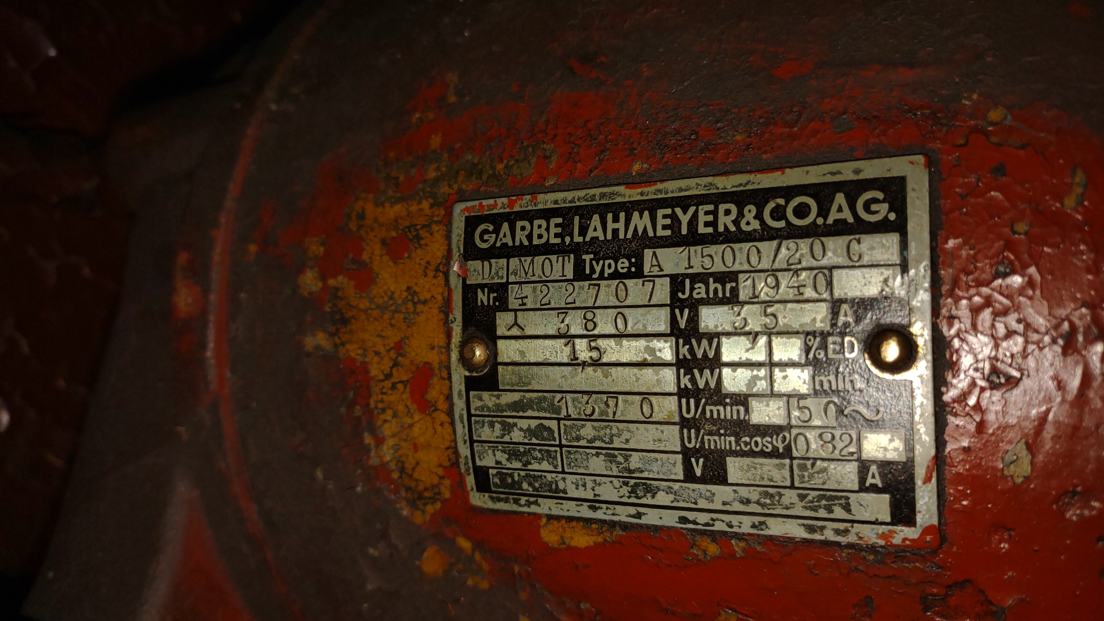

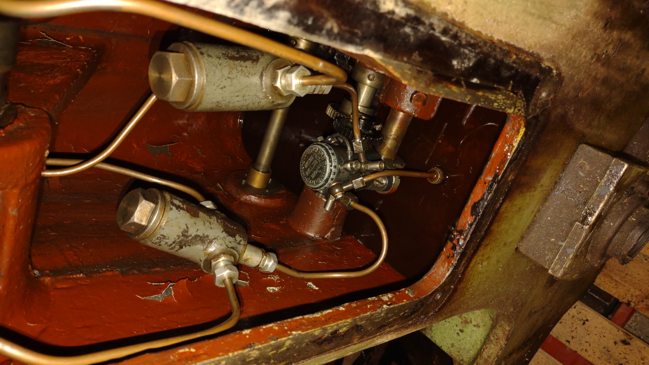

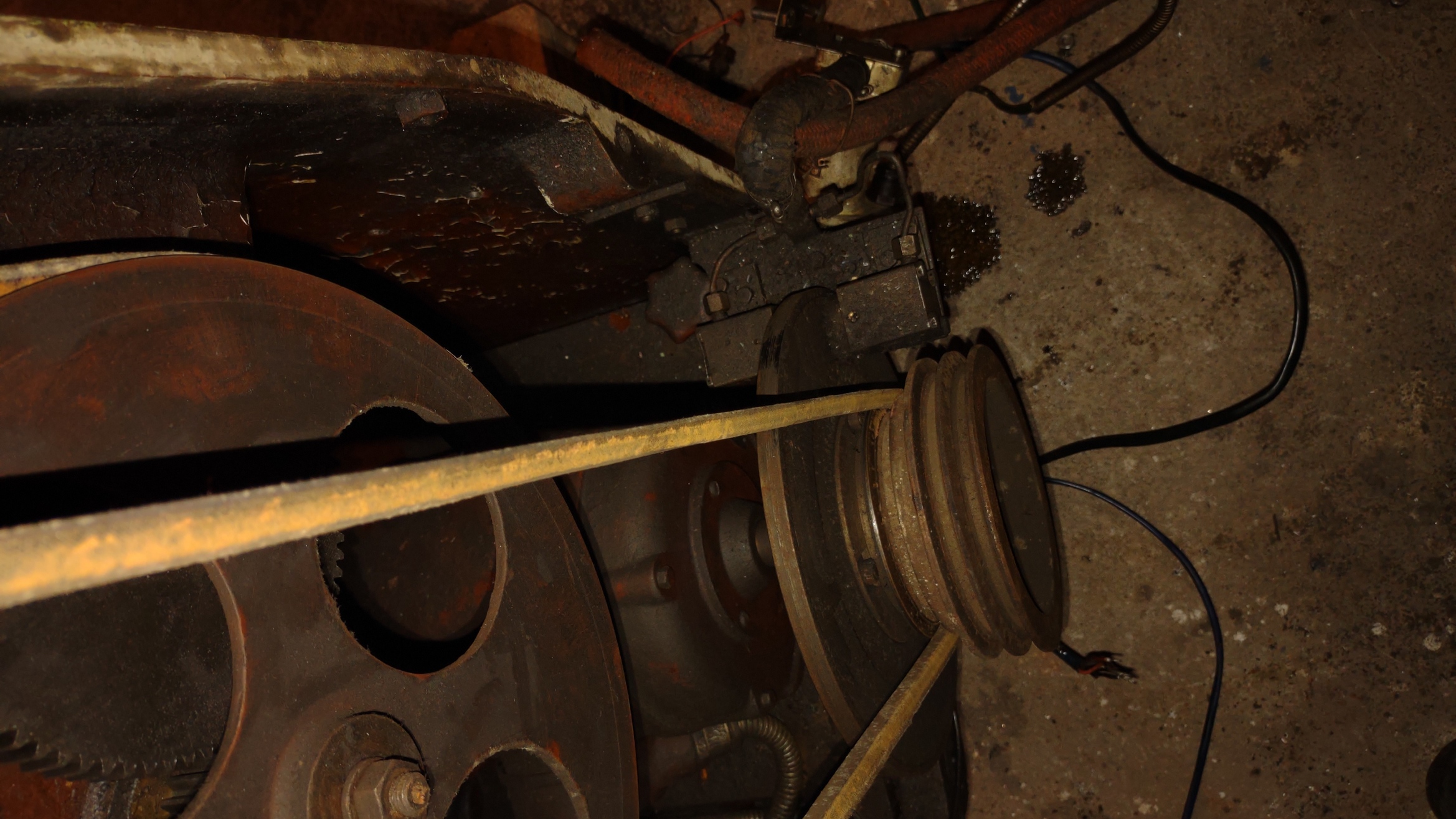

Dneska jsem si privezl FM, rozvadec, olej do prevodovky a olej na mazani vretene, zitra budu mit nove remeny. Pristi tyden mi udela protikus na loze pod konika a uz zbyde jen koupit toho konika :) Pak vymezit vule na sroubech, coz by melo jit v pohode, vule na hrebenu bude asi horsi... Udelat brzdu puvodni je hydro, pistama a je v haji, to bylo to co vyrazilo jistic, sepla brzda po zastaveni viz video. A jeste zkontrolovat mazani vreteniku, pripadne ho predelat, coz bude jednoduche. Uz chci tocit! Jinak to video je skutecne jak jsem to dovezl a predtim se to cca 20let netocilo. Vic jsem to netrapil... Na motoru je stitek s rokem vyroby 1940 :)

Nostalgie na mne dýchla. 🙂 Tuhle strojovnu jsem měl a prodal, protože jsem strašně toužil po Žebráku. Tuhá konstrukce, údajně dělaná na to, aby během války nastrkali 5 soustruhů do stodoly na mlat a mohli vyrábět. 👍

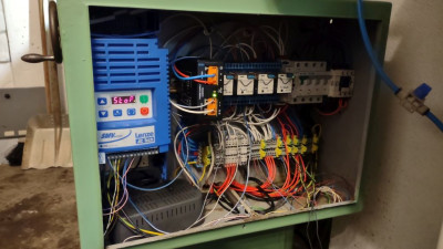

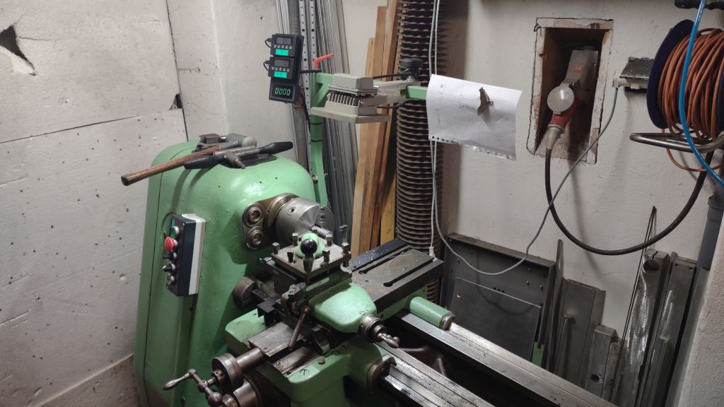

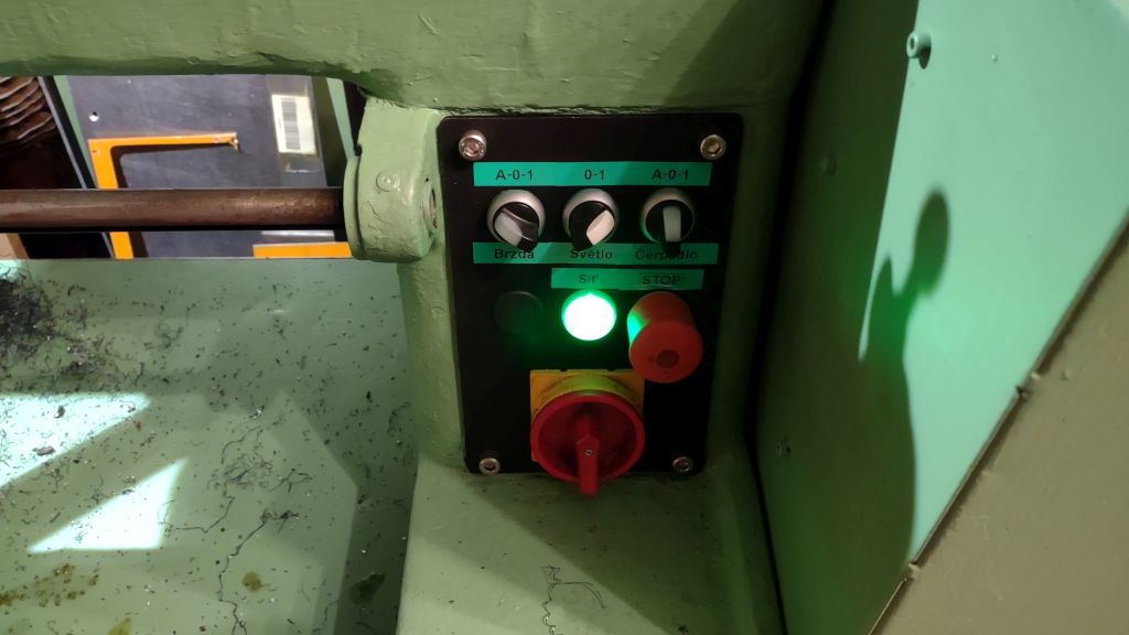

Tak trochu fotoreport co jsem delal mezi svatky... Soustruch jsem komplet vycistil a odmastil, natrel jsem to hraskove zelenou :) Nic jsem nebrousil, ale nelibilo se mi to jak to bylo flekate tak aspon z dalky to vypada krasne :) Vymezil jsem snad vsechny vule krom te na portalu, tam je hreben a nevim zatim jak to udelat... Koupil jsem odmerovani, otackomer, udelal svetlo. Komplet jsem udelal elektriku, motor je pres FM, brzdu jsem predelal na vzduch (jeste nafotim). Ted resim konika, uz jsem neco koupil, snad to pujde. Puvodni vazi 50kg a je to ze soustruhu Martin (taky nemec, tak snad si budou rozumet :) ) Ma morse 4. Meril jsem hazivost vretene, snad spravne a nameril jsem 0.01mm, to je asi dobre ne? Jeste me ceka hodne prace...

Promiň, ale ten rozvaděč je fuj :?

načo máš taký zložitý rozvádzač na tak jednoduchom stroji?
Veď tam je iba motor vretena a čerpadlo.

Ohledne elektriky, rozvadec vypada tak jak vypada protoze jeste neni hotovy (to neni vymluva :) ) Cekam na cerpadlo na 24V, zatim tam mam na 12V proto tam musim mit jeste jeden zdroj a je to proto tak nevzhledne. Barvy vodicu mam co dum dal. Ale nemyslim si ze by tam bylo neco navic. Je tam stykac kvuli odpojeni stop tlacitkem, samozrejme jistice.
Mam tam pripravu na cerpadlo emulze, nevim jestli to vyuziji ale jsem pripraveny :)
Rele na brzdu. Brzda je resena vzduchem a stejne jako rele na cerpadlo emulze si muzu prepnout mezi zapnuto, vypnuto a auto. Tzn ze cerpadlo bezi pri chodu vretena a taktez ze brzda sepne po vypnuti vretena, nebo si ji zabrzdim trvale. Je tam blokace ze kdyz je brzda zapnuta nejde pustit vreteno. Ta brzda je jeste pres casove rele, ze po vypnuti vretena brzdi po nastaveny cas. Pak tam mam rele na cerpadlo mazani lozisek. Origo bylo na hrideli, ale nefunkcni. Proto jsem to predelal na el. cerpadlo (zatim tech 12V) Az mi prijde tak taky cast dratu zmizne. No a zdroj 24V. Jednoduchy :)
Jsem vyuceny elektrikar a cely zivot se tim zivim, tak snad vim co delam a slibuju ze ten rozvadec az bude hotovy, tak bude ukazkovy :)
