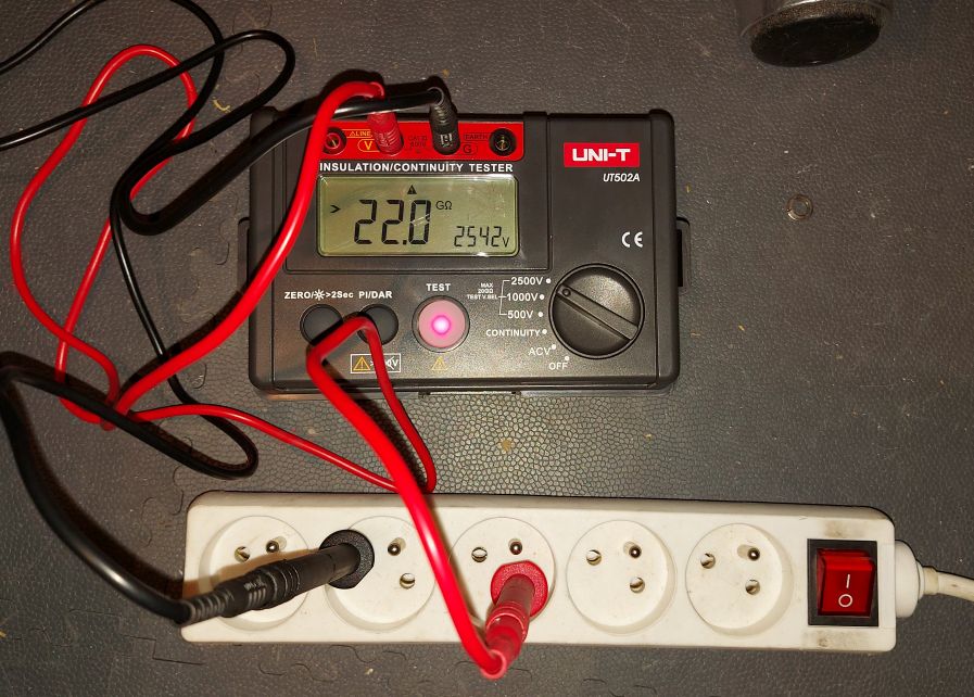

Tak jsem si prožil chvilku napětí - zapnu prodlužovák na 230V a skrz jeho plast vidím zahořet hořet oblouk.
Vyhodil jsem i bytový jistič co máme ve sklepě.
Příčinou byly pravděpodobně kovové špony které se do něj dostaly.
Rozebral jsem ho a mezi vodiči ke kolíku a fáze jsou mírně opálené kraje (tam jsem viděl i ten oblouk).
Vysypal jsem kovové piliny z obalu smontoval a změřil pro jistotou izolační odpor - dává mi to cca 22GOhm na 2500V.

Hmm, nakonec možná ty protivné ochranné prvky v nových prodlužkách nejsou úplně marné :)

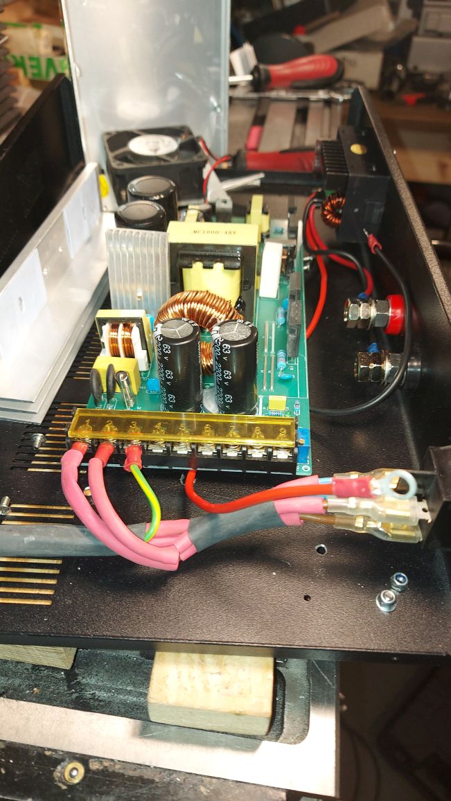

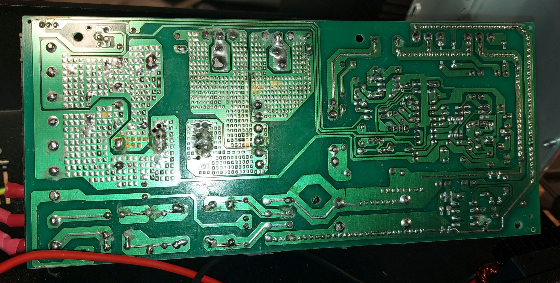

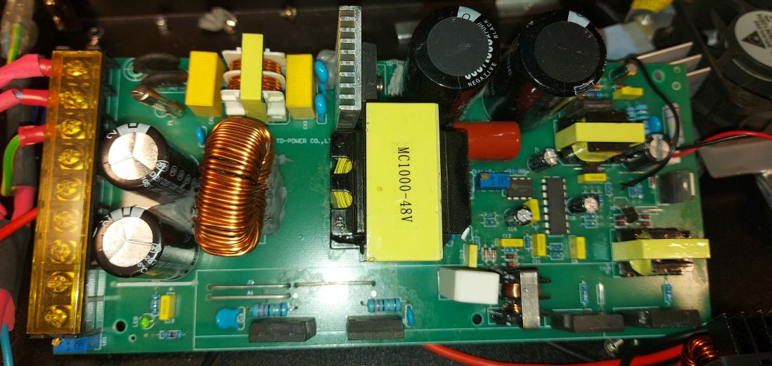

Tak jsem si stavěl zdroj a při oživování mi bouchla pojistka ve zdroji něco zasmrdělo a já jsem ho rozdělal abych kouknul co tam bouchlo..
(DC Power supply 55V 11A) ach jo ...

To copálí pojistku bych hledal na levé straně prvního obrázku. Pokud to byl tvrdej šlus (vyrazilo pojistku, jistič), pak bych změřil můstek, tranzistory a na sekundáru přeměř kondíky na kapacitu a ESR

A ty rozoberas novy zdroj rozpajas prepojku medzi kondikmi a tranzistormi aby si vyskusal cez ziarovku?

A co je tedy špatně, má to být vidět z těch obrázků?

Zatím jsem jen rozebral ten zdroj - bouchla jen vnější pojistka - ta ve zdroji je asi OK (je průchozí).
Co je špatně budu teprv hledat. :-(

Blbo strcil fastony do vypinaca :D slus s vypinacom. Mala chybka.

Zdenek Valter píše: 11. 1. 2021, 9:02 Zatím jsem jen rozebral ten zdroj - bouchla jen vnější pojistka - ta ve zdroji je asi OK (je průchozí).
Už nemusíš, Atlan ti to právě vysvětlil. :lol: :lol:
