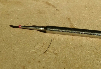

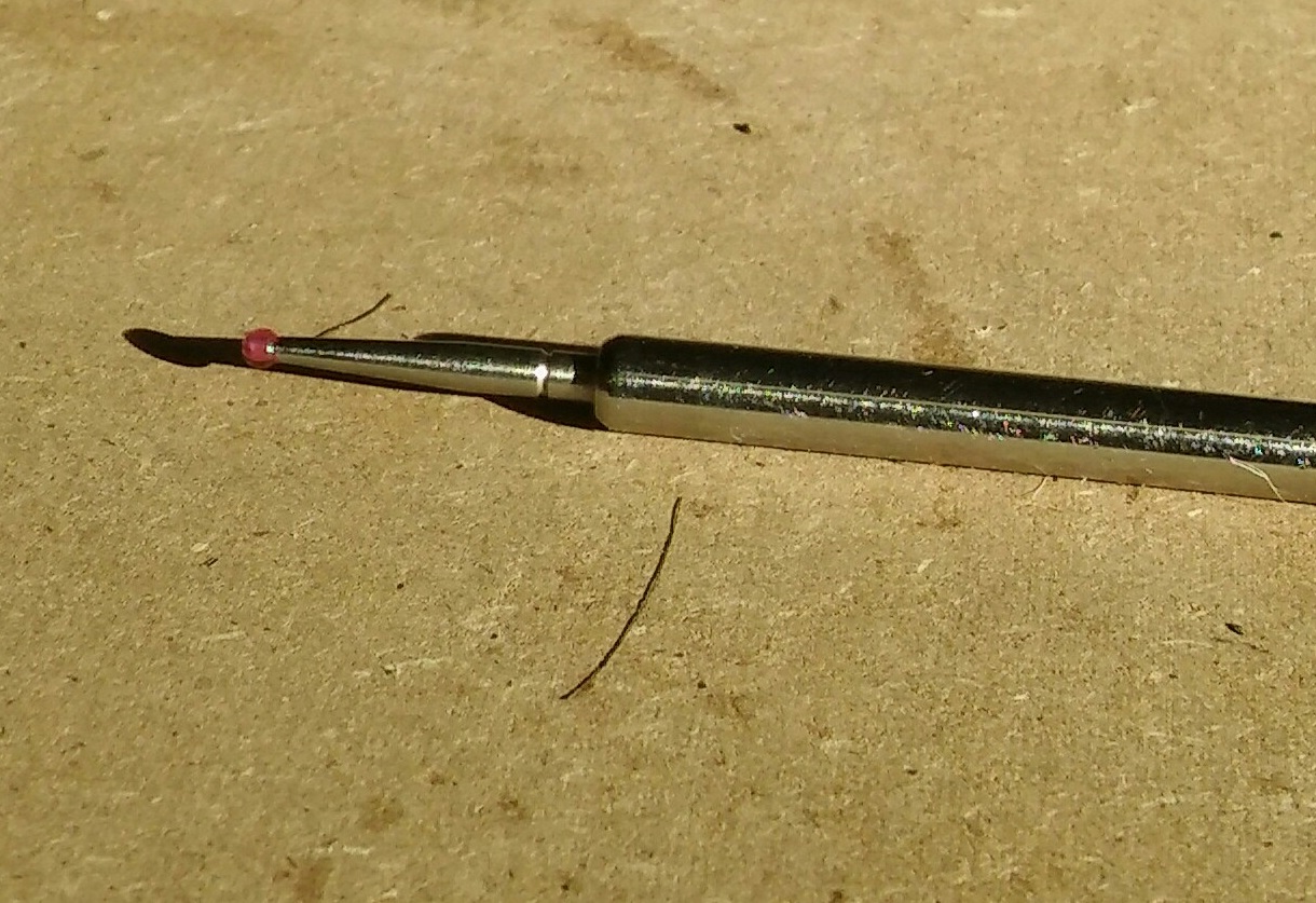

Cjuz> Pred nejakou dobou jsem vyrabel nekolik bezdratovych hobby CNC dotykovych obrobkovych sond a kvuli velmi vysoke cene original ruby stylusu pro profi CNC nebo CMM sondy jsem si moje stylusy nakonec vyrobil svepomoci. Zakladem byla kratka (16 nebo 20mm) raminka s 2mm ruby kulickou, ktera se prodavala jako ND jednoho znackoveho japonskeho packoveho uchylkomeru. Bylo potreba ta raminka vysortovat, protoze pozadavky na raminko uchylkomeru a stylus sondy jsou velmi odlisne, ale presto asi polovina raminek geometrii vyhovovala i pro moji sondu (+/-0.005mm opakovatelnost jako hlavni specifikace).
Prikladam obr. prvniho prototypu stylusu pro predstavu - ale je mozno je v podstate vyrobit jakykoliv tvar a interface ktery umozni zavitovy spoj s raminkem (to je M1.4 nebo M1.6 ted nevim).. Ta vysortovana raminka muzu pripadne poskytnout, mel bych jich par jeste mit v zasobe. Sorry za vykecavani, ale mozna to pro nekoho bude taky dobra moznost.
