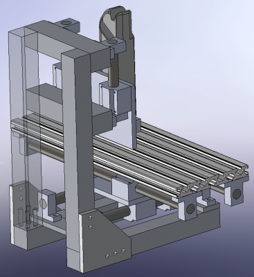

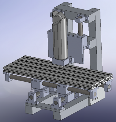

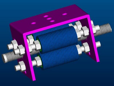

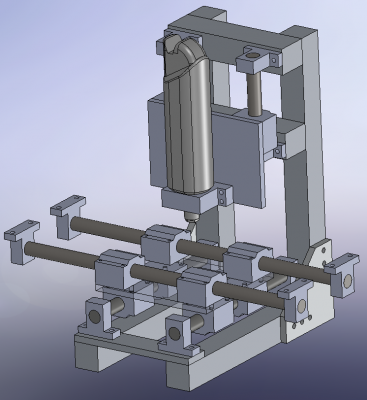

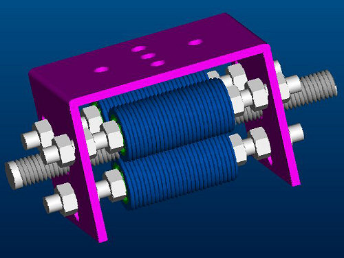

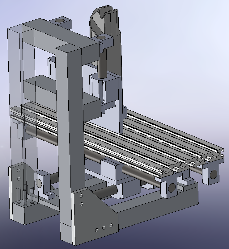

Dnes som zacal vymyslat mini frezku s minimalnymmi nakladmi, bez zlozito vyrabanych dielcov, a suciastkami ktore je mozno objednat z http://www.cncshop.cz. Zatial je to len hruba predbezna verzia, ktora vznikla za par hodin v solidworkse(zacinam lubit tento program :) ) Chybaju mi tam este skrutky, rozmysklal som ze by to chodilo po zavitovej tyci M12 a maticou urobenou ako na obrazku nizsie . Ram je tvoreny z duralovych hranolov 7075 40x40mm. Mal by to byt stroj urceny na gravirovanie a vrtanie plosakov, vyrezavanie prednych panelov, Obrabanie dreva a plastov a hlinik len vo velmi vynimocnych pripadoch. Prikladam zopar obrazkov a prosim skusenejsich o pripomienky.
za odpoved voprede dakujem
S pozdravom Jukos3

Je potrebné rešpektovať čo možno najväčšiu tuhost suportov a "vzájomnú" tuhosť všetkých častí frézovačky vo všetkých smeroch deformácií. Niekedy je totiž "prekvapením", že aj zdánlivo tuhý diel má pri relatívne malej sile výchylku 0,01 alebo aj 0,03mm, ktorú okom väčšinou nevidno, ale na povrchu obrábanej súčiastky je to už riadne nápadné. Preto je treba sa usilovať o tuhú konštrukciu. Kruhové tyče sú málo tuhé.

na to co planujes obrabat mi pripada vhodnejsia portalova konstrukcia ako taketo stlpove riesenie. pozri napr. pupakove masinky. mno kazdopadne z-tko je na tom velmi zle. chcelo by to dalsie dva voziky..

To Jukos3: reaguji na tu matici. Tvoje konstrukce je něco na způsob planetového šroubu (možná taky diferenciální bez záruky). Mám jen dotaz na těch 4 válečkách předpokládáš kroužky nebo šroubovice :?: Jáký to bude mít posuv na otáčku. :?: Nikdy jsem to do hloubky nestudoval, ale možná bude rozdíl zda tam jsou kroužky nebo šroubovice. Pozor na to :!: Klasická matka pro začátek je jistota. :wink:

ja som povodne myslel ze to je zavit ale spravl som prototyp s drazkami a funguje to paradne, mam jednu taku maticu hotovu aj s trapezakom 18x4, ak by si mal zaujem poslem ti to za cenu postovneho...

Typoval som ze by sa ta Z mohla "krizit", takze tam asi pridam dalsie dva voziky.

ja som este s takouto maticou nerobil, len som sa nechal ispirovat z http://www.c-n-c.cz/viewtopic.php?t=3042&start=30 tak som chcel vediet nejky nazor ludi co to nahodou pouzivaju.

Jestli jde o minimalizaci nákladů, tak bych nepoužíval hranoly 40x40 z duralu 7075, protože 10 cm takového hranolu Tě přijde na cca 150 Kč. Když už, tak raději automatovku 2030, ta je nejméně o půlku levnější. Špičkové vlastnosti 7075 jako je pevnost a tvrdost zde příliš nevyužiješ. Ale klidně bych použil i nějaké ty profily s T-drážkami, tuhostí rozhodně nebudou zaostávat za zbytkem konstrukce.

kiko01 píše:ja som povodne myslel ze to je zavit ale spravl som prototyp s drazkami a funguje to paradne, mam jednu taku maticu hotovu aj s trapezakom 18x4, ak by si mal zaujem poslem ti to za cenu postovneho...
Nebyla by fotečka? :oops: Děkuji, Axiální (osový) posuv šroubu (nebo matice) na 1 otáčku odpovídá stoupání :?: Případně kolik by stálo to poštovný, štěstí přeje připraveným. Díky
