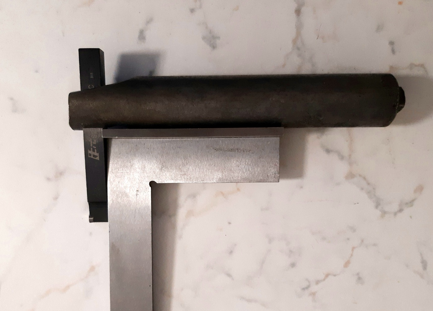

co to je
picom
Příspěvky: 2365
12. 1. 2021, 8:52
Vypadá to jako držák nožů na šeping
Pozná to někdo ? Díky

Je to upínač na čtvercový nůž, tipnul bych to na obrážení drážek pro pera v otvoru nebo to může být hodně primitivní vyvrtávací tyč.

nevidím detali, ale vypadá to jako "homemade" Poldi kladívko

oshurty píše: 13. 1. 2021, 10:30 nevidím detali, ale vypadá to jako "homemade" Poldi kladívko

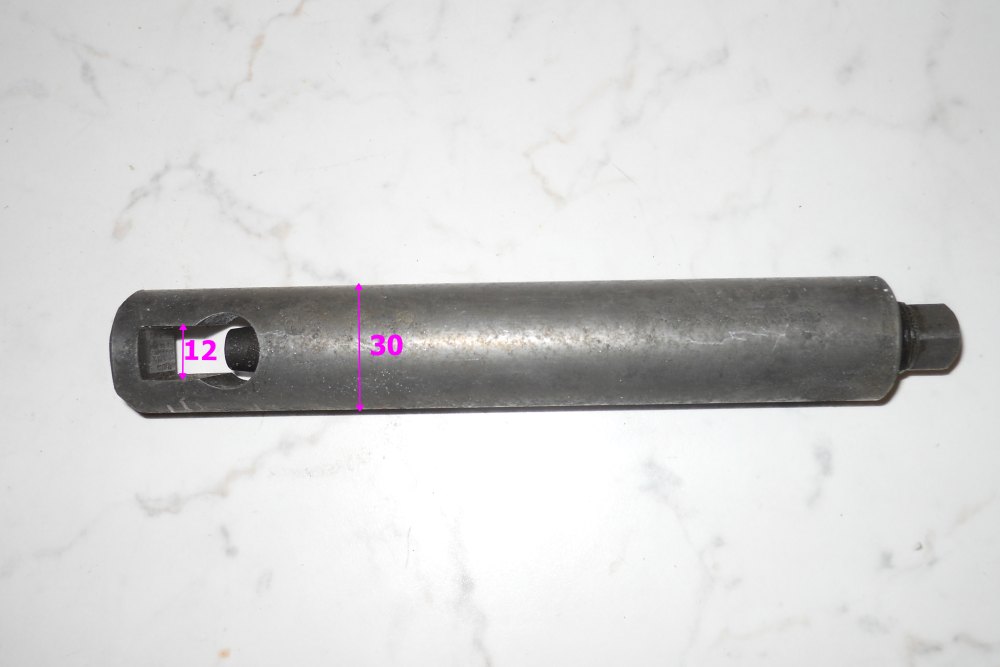

To určitě ne. Je to držák na 12x12 mm. Díra vypadala optický šikmo, ale je kolmá na osu.

máte pravdu, když jsem soi zvětšil tu první fotku, je vidět závit a čtyřhran

Mám úplně stejnej držák, jenom menší. Na obrážení mi to přijde nevhodný. Rázy by šly do šroubu, takže by se mohl povolovat a taky to opření jenom průměrem šroubu neni nic moc a radeco by se mohlo vyvracet a praskat.

Nie je to obyčajný nôž do diery na štvorcové radeko?
