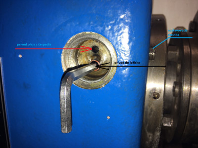

Takze olej mi stále po troche uniká popri medzi vretenom a predným labirintom. Skúšal som nastaviť aj prietok oleja ale bez úspechu lebo aj pri úplne utiahnutej skrutke čo sa nachádza pod kritkou na imbusovy kľúč mi ide prítok na vyše polovicu. Nastavovacia skrutka je ukončená kónusom ktorý by mal pravdepodobne škrtiť olej. Alebo tam niečo chýba? (Napríklad neaka gulička s pružinkou ako spätný ventil ...) Nemá niekto neaký nákres alebo foto?

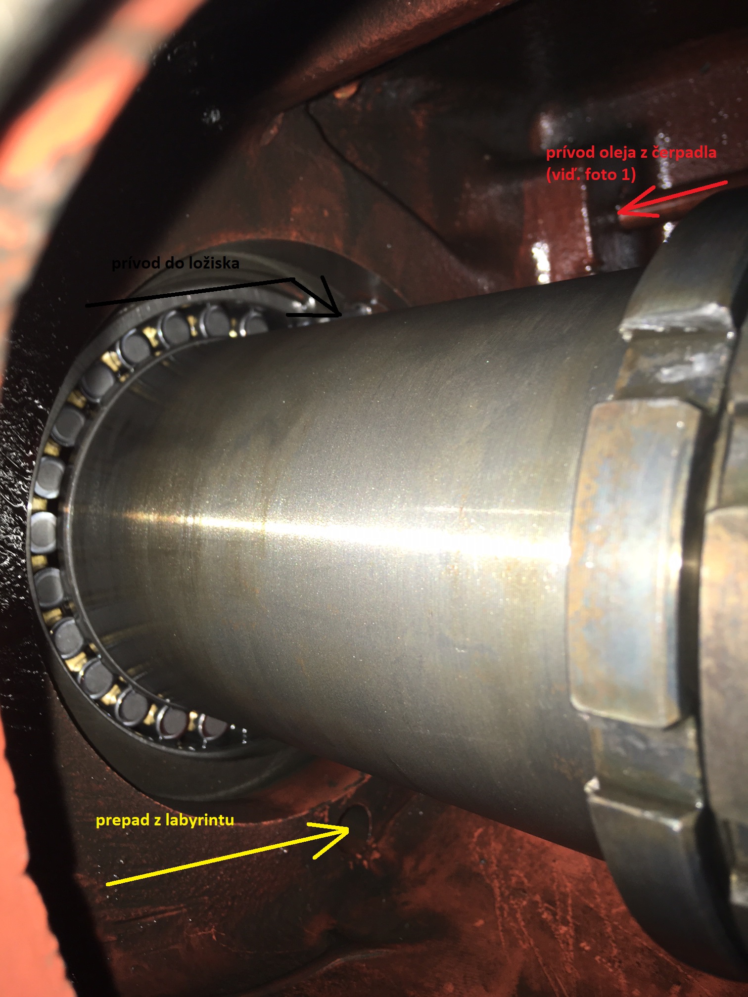

Tú nastavovaciu skrutku zatoč na doraz a potom povoľ 3,5 otáčky a máš to nastavené. Ale v tom by som problém nehľadal. Skontroluj odkiaľ to skutočne vyteká a daj tu foto. Ten labyrint má zospodu prepadový kanál(žltá šípka na foto nižšie) kadiaľ sa olej vracia späť do nádrže(spodok prevodovej skrine), červená šípka označuje O-krúžok(resp. šnúru) ktorá utesňuje labyrint o čelo vretena. Keď odkloníš elektroskriňu, ktorá je na pántoch, tak objavíš otvor, ktorým môžeš nazrieť do vretenovej skrine, takže ak máš kameru(endoskop) možno uvidíš tu mazaciu rúrku, ale neviem či ti to nejako pomôže.

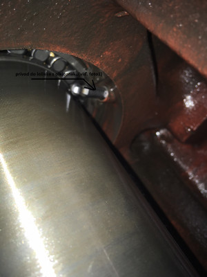

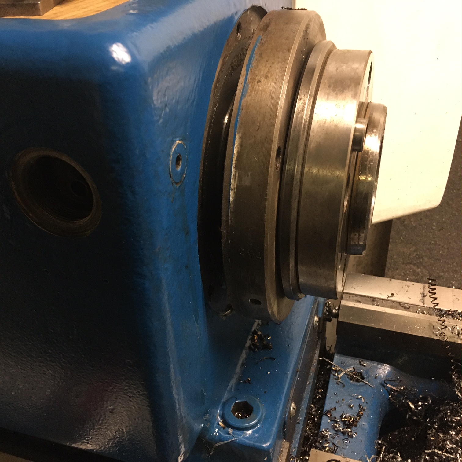

Beriem mobil zapínam foťák. Vyskrutkujem olejoznak, blendu+vytočím takmer von nastavovaciu skrutku oleja, robím foto 1. Dalšia skrutka odkláňam elektroskriňu a demontujem víčko pre prístup do vreteníka(4x skrutka M8), robím foto 2 a 3. Povolím 4x maticu M12, potočím bajonet. podložku, zhadzujem prírubu so sklučovadlom, vytočím prídržné skrutky a matice bajonet podložky, zhadzujem veko v ktorom je labyrint(3x skrutka M8)robím foto 4 a 5. Všetko skontrolujem, vyčistím, skladám späť. Posledná skrutka a zastavujem stopky. Ukazujú čas 18,04 min.

Nechápeme sa asi. Olejoznak som mal rozobratý rúrky som prefukol kompresorom a labirint som ani neodoberal keďže sa nedá úplne udmuntovat a vyčistiť. Mna hlavne zaujimalo či nemá byt za tou skrutkov čo nastavuješ olej ( svetlomodrý popis)ešte niečo ako napríklad neaka gulička s pruzinkov ako spätný ventil keďže sa mi nedá nastaviť prietok. V každom prípade Dakujem za fotky keď budem v práci skúsim vyčistiť neako ten labirint.

Nie nemá tam byť nič len tá nastavovacia skrutka. A to, že to nejde úplne zaškrtiť má má svoju logiku, pretože keby to nejaký exot zaškrtil úplne, tak zničí to drahé ložisko. Nastavené to má byť ako som napísal vyššie. To, že je hladina oleja v olejoznaku vysoko ovplyvňuje aj teplota a hustota oleja. Aj keď to mazanie pustíš naplno, tak to z toho labyrintu už z princípu akým je to mazanie navrhnuté vytekať nemôže . Teda za predpokladu, že nie je poškodený alebo upchatý(stačí, keď tam miesto toho O-krúžku nejaký chytrák natlačí plnú riť silikónu a upchá ten prepad...)
