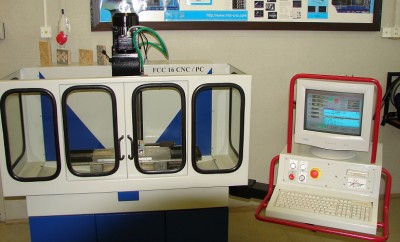

ve škole nám už dlouho straší frézka FCC 16. Hlavním problémem je, že má jakýsi bastl nekompatibilní software, takže se furt dokola frézují jen ty tvary, co jsou vidět na fotkách.

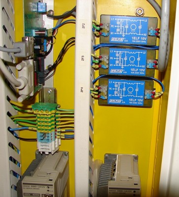

Má to serva a drivery OMRON, stejně jako měnič k vřetenu a jinak elektronika žádná. Až na to, že součástí je prastaré PC, které to řídí.
Otázky zní:
1. Má k tomu někdo postprocesor pro SurfCAM, případně pro simulátory od ELTEKu, na kterých učíme?
2. Má cenu přepojovat elektriku na jiné řízení? V tom případě by zřejmě téměř vše zůstalo, ale nekrmilo by se to z vestavěného PC, ale z nějaké jiné aplikace (pokusně třeba i Mach nebo EMC) - v tomhle případě by se samozřejmě hodil popis, co za signály leze do té vstupní desky.
V průběhu let se na stroj přišlo podívat několik "odborníků". Navrhovaná řešení se shodovala v asi v této linii: "Bude to za 200.000,-. Dáme náš nový systém a novou elektroniku."
Díky za jakoukoliv pomoc, Radek

myslím si že by nebyl problém to předělat na jiné pc s machem nebo EMC
ty drivery vypadají že by mohli mít řízení step/dir ale jak to bude s vřetenem to netuším

pokial to nevie dir/step je vhodne zistit ako je tam spravene snimanie polohy .. t.j. enkoder .. Podla toho potom laborovat s EMC a riadit to napr. cez zadavaciu 0-10V hodnotu... Otazka je kolko bud estat clovek co to prehodi na mach/emc

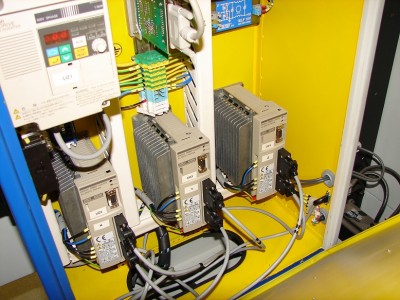

To samé mají na mojí mateřské průmce, akorát s ještě starším řídícím SW, krokáčema... Stejným jako soustruh který překopávám...
Pokud jsem z fotky dobře vyčetl měl by to být driver OMRON R88D-UA12V a k němu máš tady informace http://www.limasoft.cz/omron/pdf/OMNUC- ... )%20DS.pdf
Je tam u něho psané něco o vstupech směr+puls ale pak tam je ještě nějaké řízení rychlosti a momentu... Tak na to mrkni, třeba z toho budeš chytřejší
