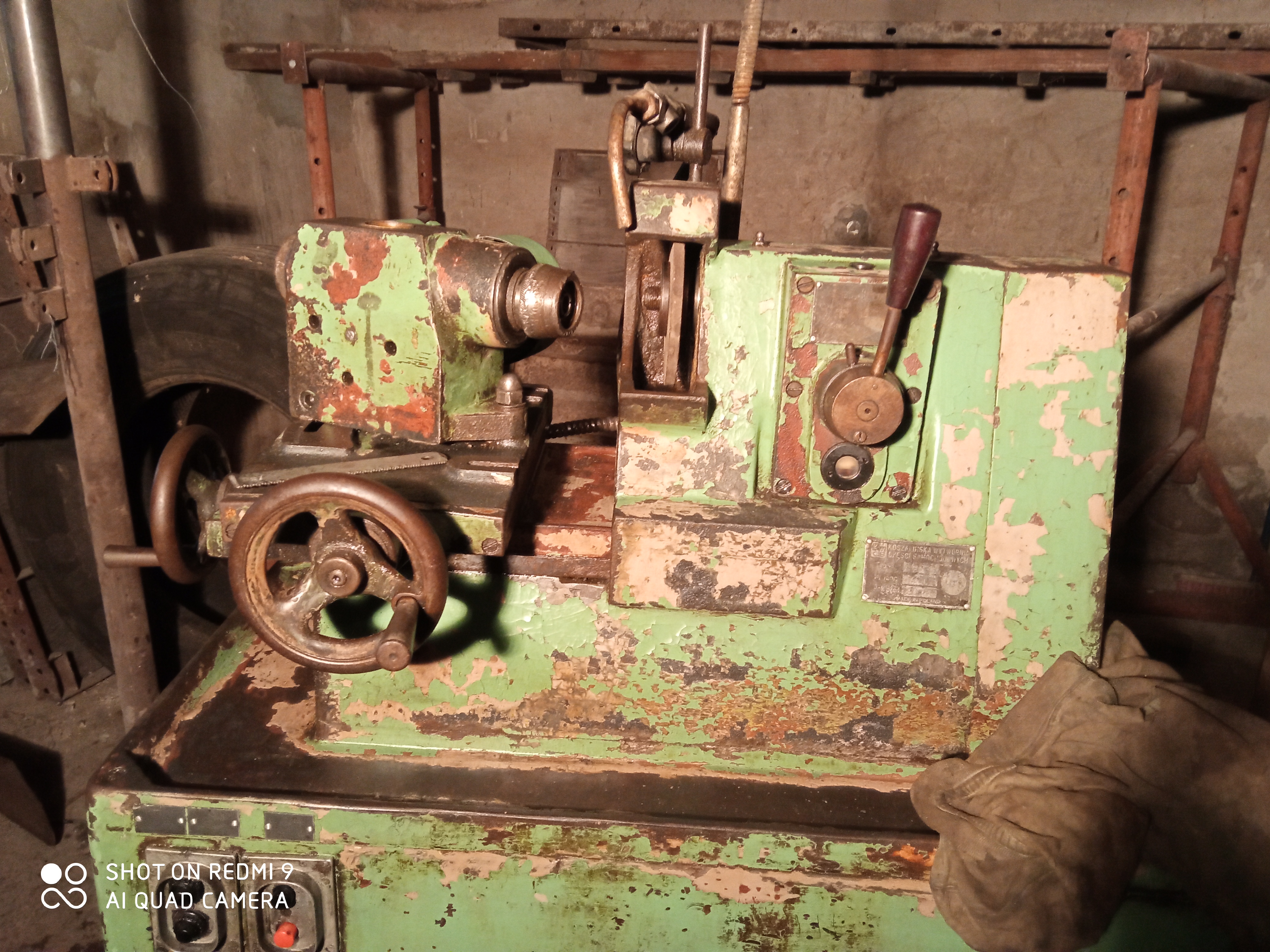

Pani zohnal som poľsku brusku na ventily a keďže ventily brúsiť nebudem, rozmýšľam či by sa nedalo s nej spraviť brušku na vrtaky,čo vy na to?

filipe píše: 14. 1. 2021, 7:54 Pani zohnal som poľsku brusku na ventily a keďže ventily brúsiť nebudem, rozmýšľam či by sa nedalo s nej spraviť brušku na vrtaky,čo vy na to?IMG_20210114_195043.jpg
Prodej to někomu,kdo si s tím bude vědět rady. Má to několik věcí,kvůli kterým z toho nikdy nic jiného právoplatného nebude:
-upínání do spec. kleštin,které běžně nejsou, min. asi 5 nebo 6 max. vel. tuším 12?..
-brousí to jen na kulato,podbrus to neudělá
-má to speciální brus,který má průměr 90mm a neseženeš ho. Není vhodný na broušení ničeho jinýho než ventilů,jiná míra se do krytu nevejde..
Má cenu přemýšlet,jak zkurvit stroj a udělat z něj bastl k ničemu???

asi by byla možnostdokoupit : https://www.aliexpress.com/item/4001131 ... web201603_
ale rozumější je to poslat dál a koupit ostřičku
