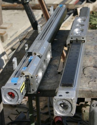

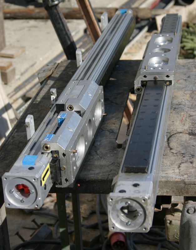

zdravim
podarilo sa mi zohnat dve osi s vretenom FESTO DGE-SP-KF, s vedením v obežnom puzdre. Chcel by som ho pouzit na osi X a Y CNC frezky. Ma niekto skusenosti s podobnym vedenim? Je nevyhnutne pouzivat ich v paroch alebo je mozne skombinovat ich s inym vedenim na opacnej strane?
pavlaxy
Příspěvky: 1885
27. 11. 2009, 4:31
Ahojky ,
tahle vedení jsem viděla používat v konstrukcích od Festa v PÁRECH.....
Tvoje jsou asi dlouhá a tak je další důvod pro párové uspořádání ,
na Ztko mám použitu krátkou osu od Festa tam to jde,
koncepci kterou uvažuješ jsem viděla na prodej a ta zdánlivá jednoduchost způsobovala ,že se stroj křížil.....ona tahle vedení jsou určena pro manipulační automatizační techniku ,
firma staví ze svých stavebnic celé linky....
