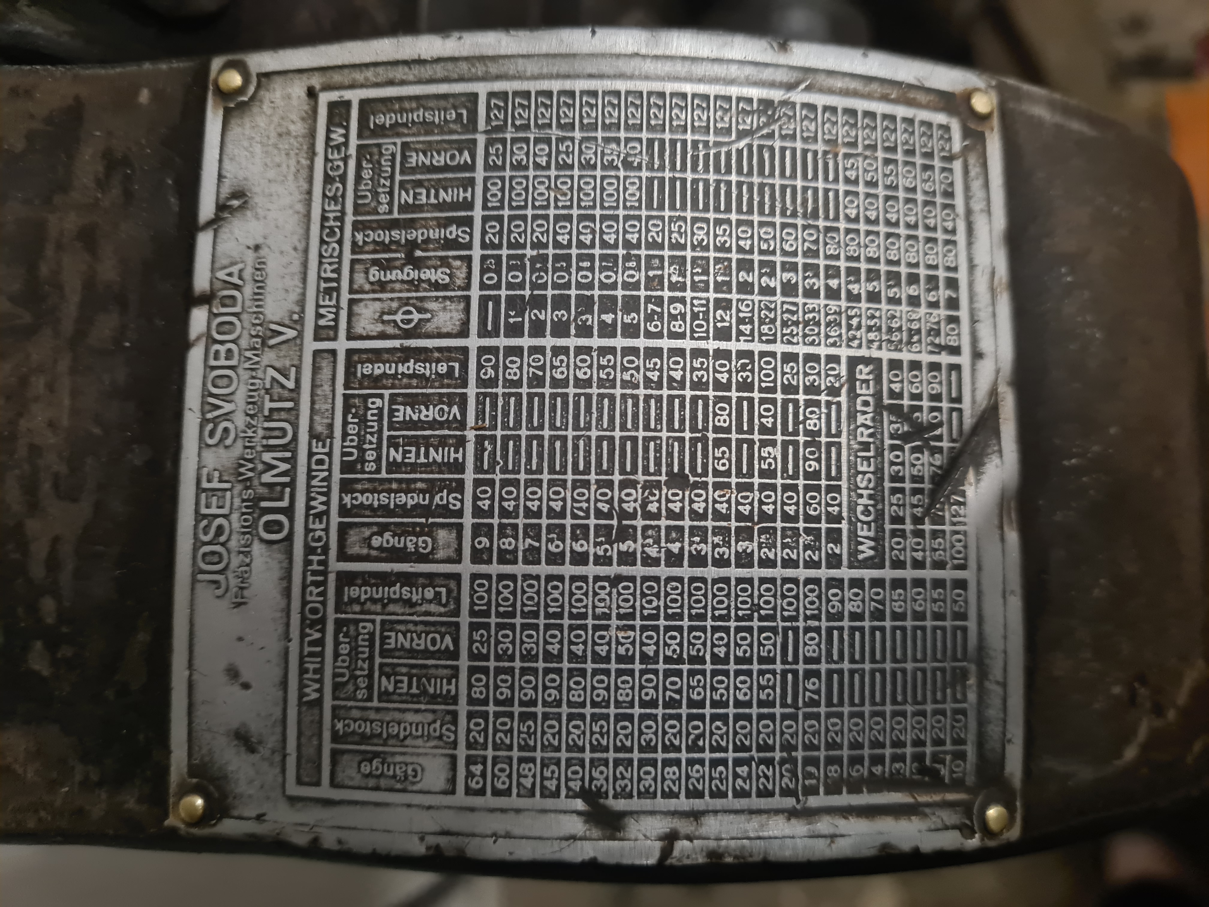

Ahoj
Pocházím z Německa a mám doma také takový soustruh. Je také stále plně funkční. Zajímalo by mě, jestli někdo zná rok výroby stroje.

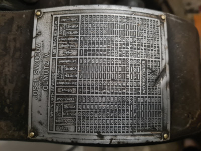

21. 1. 2021, 3:22
Těžko radit. Vidím jen tabulku posuvů soustruhu JSO (výrobce Josef Svoboda, Olomouc č.5). Chtělo by to fotku celého soustruhu, jestli je to JSO 4 nebo JSO/ISO 5. JSO 4 byl tuším meziválečný stroj a JSO5 přejmenovaný po loupeži zvané znárodnění v r. 1948 na ISO5 poválečný.
viewtopic.php?t=19561
viewtopic.php?t=26975
viewtopic.php?t=33264
viewtopic.php?t=4087

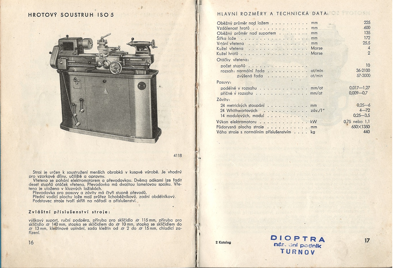

Hello Konrad24,
here is a page from the catalogue "Obráběcí stroje" (metalcutting machines) from the year 1955 and I expect ISO machines was produced a bit longer also. The producer still exist under the name TOS Olomouc https://www.tos-olomouc.cz/ and produces mill machines. A.
SN 20, SM 16 B, FN 25

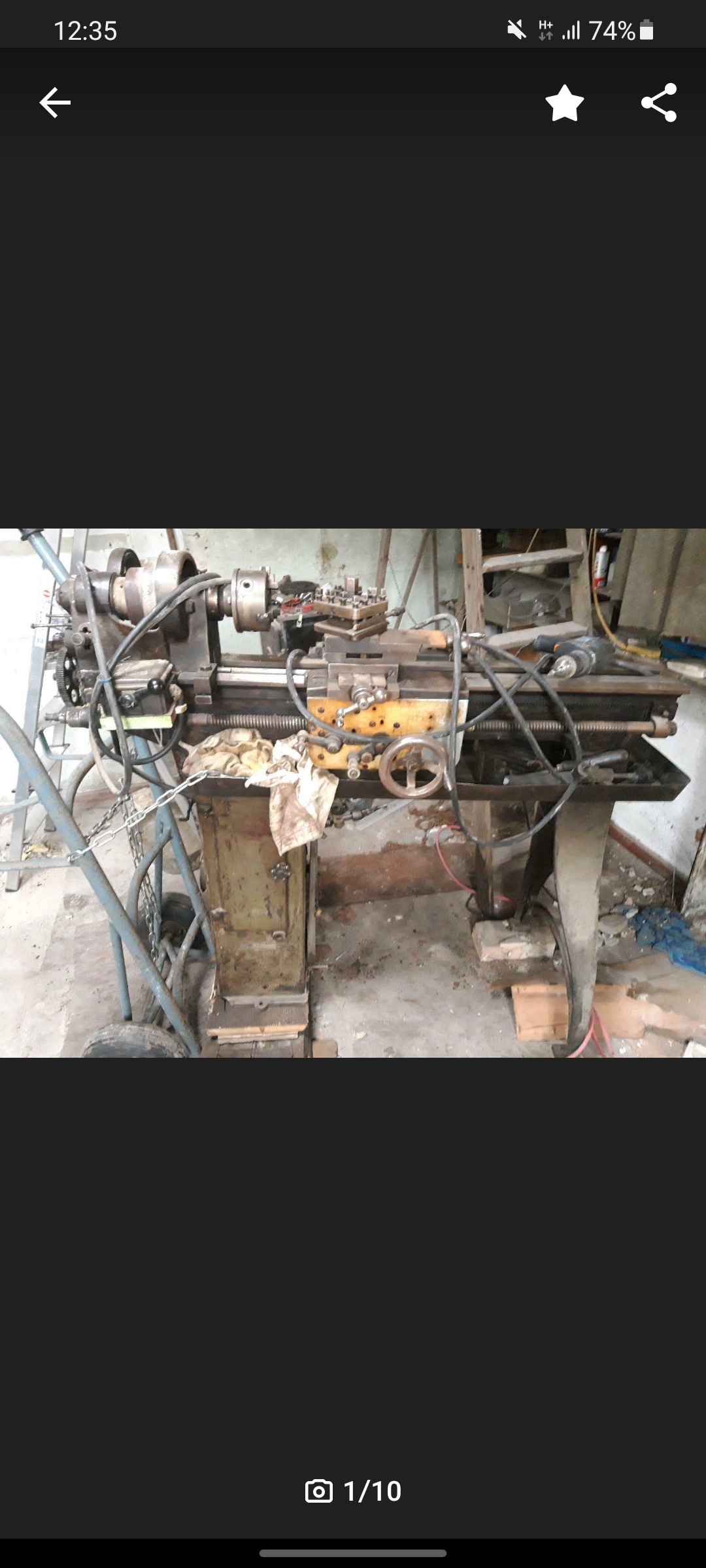

Zde jsem našel další obrázek. Ale není to nejlepší. Na stránce 2 této konverzace je další modrý soustruh, který je podobný mému. Také jsem se chtěl zeptat, jestli někdo zná tohoto výrobce a může mi o nich něco říct. Byl bych velmi vděčný.
david.1
Příspěvky: 1169
Bydliště: doma
22. 1. 2021, 10:49
Nojo. Svoboda,typ 3,bez koníka ,s obrovskou nepůvodní nožovkou a podivnou suportovou skříní. Víc jsem z fotky nepoznal..Výrobce neexistuje, v TOS Olomouc (OSO) nikdo nic neví-a nezajímá je to. Archiv prý zlikvidovali po povodních v roce 2000. Tolik jsem se kdysi dozvěděl přímo v Olomouci.Pamětníci už tam tou dobou žádní nebyli.Možná cesta je přes Státní okresní archiv, ale kdo má čas,takhle pátrat?

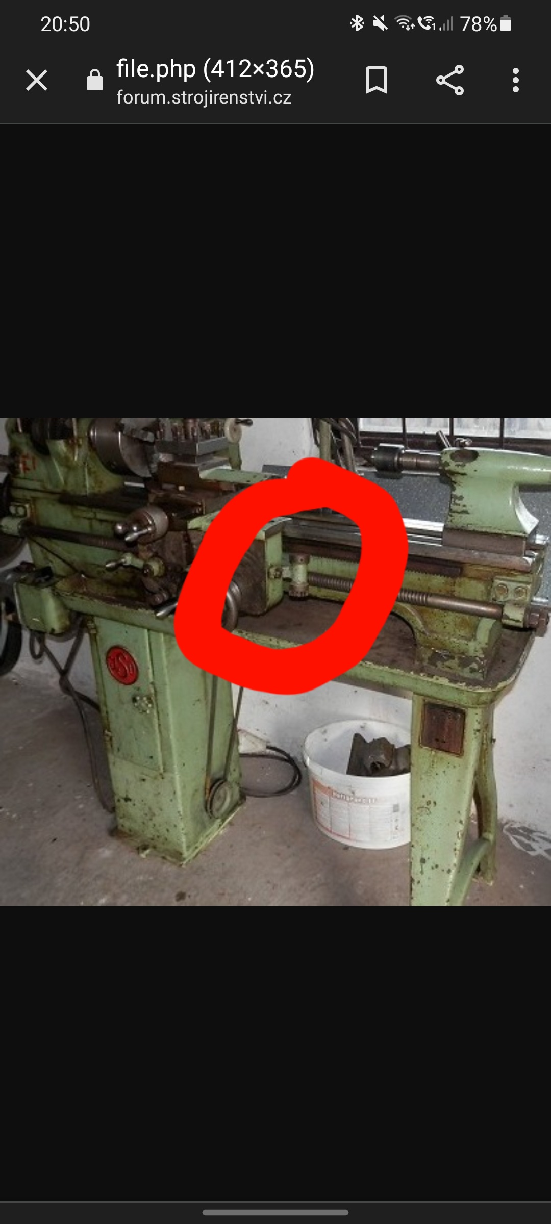

Může mi někdo říct, co je to za prvek, protože mi chybí.
Příspěvky: 6391
13. 12. 2021, 8:18
závitové hodinky
