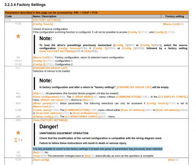

Mám tu tenhle měnič, připojil jsem motor a napájení, stáhnul manuál a to je asi tak všechno, co s ním dokážu. Nemám k němu grafický terminál (je na něm jen 4místný alfanumerický displej s točítkem a ESC tlačítkem). Moje představa byla, že se odpíchnu od factory nastavení, ale došel jsem k tomu, že ho asi ani nejsem schopný do factory nastavení zresetovat, natož nějak nastavit, aby běžel.
Na displeji je zobrazeno Sto. CAN Run a CAN Err nesvítí. Zkoušel jsem hledat něco jako quick start guide, ale asi nic takového pro tenhle měnič neexistuje.
Netušíte někdo, jak se s tímhle měničem domluvit. Hodilo by se mi nějaké minimální nastavení (a možná zapojení na ovládací svorkovnici, pokud není možné chod motoru ovládat jen tím točítkem a tlačítkem ESC). Díky

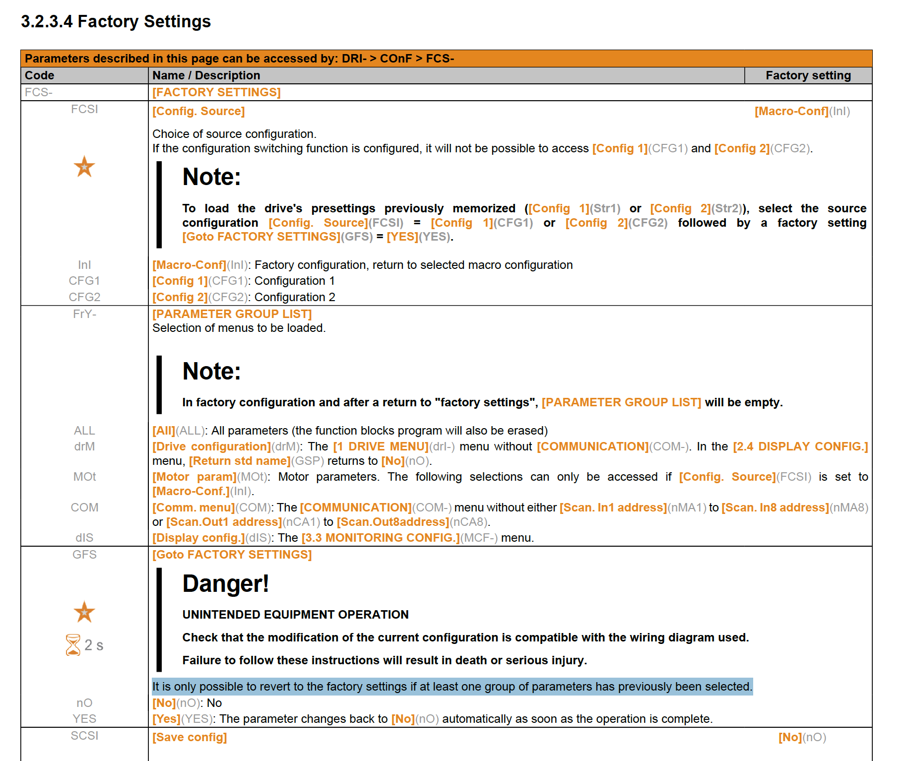

Díky. Já se do DRI- > COnF > FCS -> GFS (factory reset) dostal, ale mám tam jen volbu No. Vidím tu větičku "It is only possible to revert to the factory settings if at least one group of parameters has previously been selected." ale netuším její význam. Co je "group of parameters"? Zkoušel jsem v manuálu vyhledat "group of parameters", ale nikde tam toto spojení není definované.

gaminn píše: 22. 1. 2021, 5:49 Díky. Já se do DRI- > COnF > FCS -> GFS (factory reset) dostal, ale mám tam jen volbu No. Vidím tu větičku "It is only possible to revert to the factory settings if at least one group of parameters has previously been selected." ale netuším její význam. Co je "group of parameters"? Zkoušel jsem v manuálu vyhledat "group of parameters", ale nikde tam toto spojení není definované.
Možná hned to nad tím: FrY- (Parameter Group List), kde budeš asi chtít vybrat ALL. Příp. (i) to FCSI nastavit na InI.
