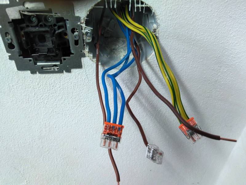

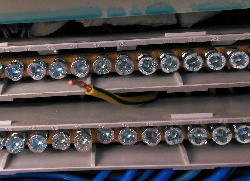

tak záhada vyřešena
ten kabel co jsem z něj na 99% měl oba konce jsou nakonec kabely 3
chybně nelogicky zapojené, to vzniklo postupem při stavbě, do hrubotiny se tahaly kabely (bez pořádné dokumentace
) a o pár měsíců později se to propojovalo
zmátlo mě, že poté co jsem odpojil PE toho domněle jediného kabelu z můstku, tak PE na něm pořád bylo
proto ta domněnka o prodření na uzemněné překlady
jenže tam jsou z rozvaděče do té krabice dva kabely paralelně (chybně), proto je ten odpojený PE v rozvaděči pořád aktivní, připojený zpátky na můstek přes ten paralelní kabel
navíc na té krabici byl nezapojený (připravený pro pokračování stavby) vypínač, nenapadlo mě že pod ním bude tohle spojení
nenapadlo mě podobným způsobem jako PE otestovat N
elektrikář co to zapojoval správně a logicky pospojoval všude všechny N a PE, L nechal nezapojené v rozvaděči i v té krabici pro pokračování někdy příště
jen si nevšiml, že ty tři kabely v té krabici nejsou 1 přívod a dva vývody na světla jak by bylo logické, ale 2x přívod a 1x vývod, proto je taky jen jeden L vodič v té krabici ošetřen Vago svorkou
proto to přerušené L, nečekal jsem že tam je tohle spojení, předpokládal jsem 1 kabel vedoucí do nedokončené části stavby
