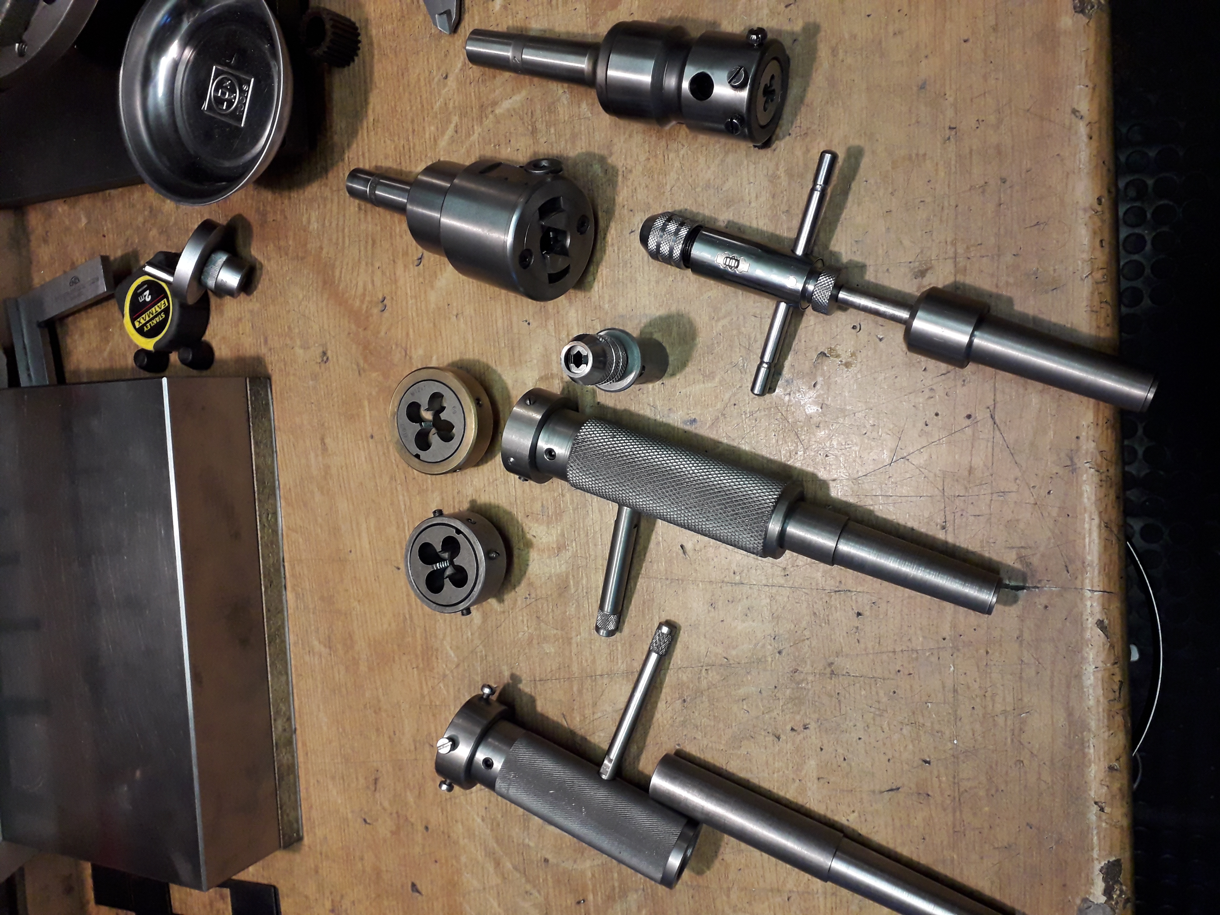

Britt píše: ↑24. 1. 2021, 8:48 Je tam prakticky totožný ze slovače a ten je asi o 2 stovky dražší...
Ten zo Slovače bude krám. Mám od toho chlapa predchádzajúcu verziu. Pozostáva z otlčeného MK kužela navareného na ohrubovanú tyč. Po nej "kĺže" švová rúra (s vôľou tak 0,5 mm!) s drážkou, ktorá je vedená inbusom, presnejšie jeho závitovou časťou. A aby to kĺzalo lepšie, drie sa o to ten šev. Vďaka vynaliezavému upnutiu pri výrobe drážky v tej rúre sa naviac spučila do vajca. Očká sa pridržiavajú 4 imbusmi fí 6, ktoré svojimi neobrobenými koncami vytláčajú očko včetkými smermi od roviny. Po ich obrobení na hroty som ziszil, že je to k prdu, pretože ich diery niesú v rovine.
Ak tento okukaný novovýtvor vyrábal s rovnakou invenciou ako ten predchádzajúci, tak ďakujem, ale neprosím si.

Člověk si může i něco vyrobit sám. Většinou k tomu stačí jen soustruh. :D

Jo, ale spočítej si čas, energii, materiál... a kam se dostaneš cenově?

Já jsem si tohle udělal "zadarmo" z rychloupínací hlavičky (ČSN 241332) ze které jsem jen vyndal ty kuličky. Na upnutí těch oček tam pak dám cokoliv s Morse kuželem, v mém případě malou čtyřpaknovou univerzálu. Je to přesné a pro navedení do řezu vyhovující, jen ta délka výsuvu může být někdy nedostatečná (ale mně stačí).

Jasně, není to jediný způsob, jak udělat závit a už jsem viděl všelijaké udělátka, která splní svůj účel, ale tohle mi příjde jako blbuvzdorný, univerzální přípravek, kde nasadíš a musí se to podařit i když nechceš. :lol: :lol:
