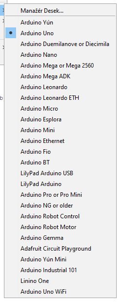

Ještě dotaz objednal jsem si v prvotním nadšení na Alíkovi tohle:
https://www.aliexpress.com/item/4000375 ... 4c4dUGBW9L
Dá se to taky programovat přes Arduini IDE?
V seznamu desek ale tahle deska není :-(
Příspěvky: 7210
Příspěvek 24. 1. 2021, 3:23
tady máš postup jak přidat attiny desky do IDE https://create.arduino.cc/projecthub/ar ... uno-afb829

packa píše: ↑24. 1. 2021, 3:23 tady máš postup jak přidat attiny desky do IDE https://create.arduino.cc/projecthub/ar ... uno-afb829
Jo mooc díky - nainstalováno!!
