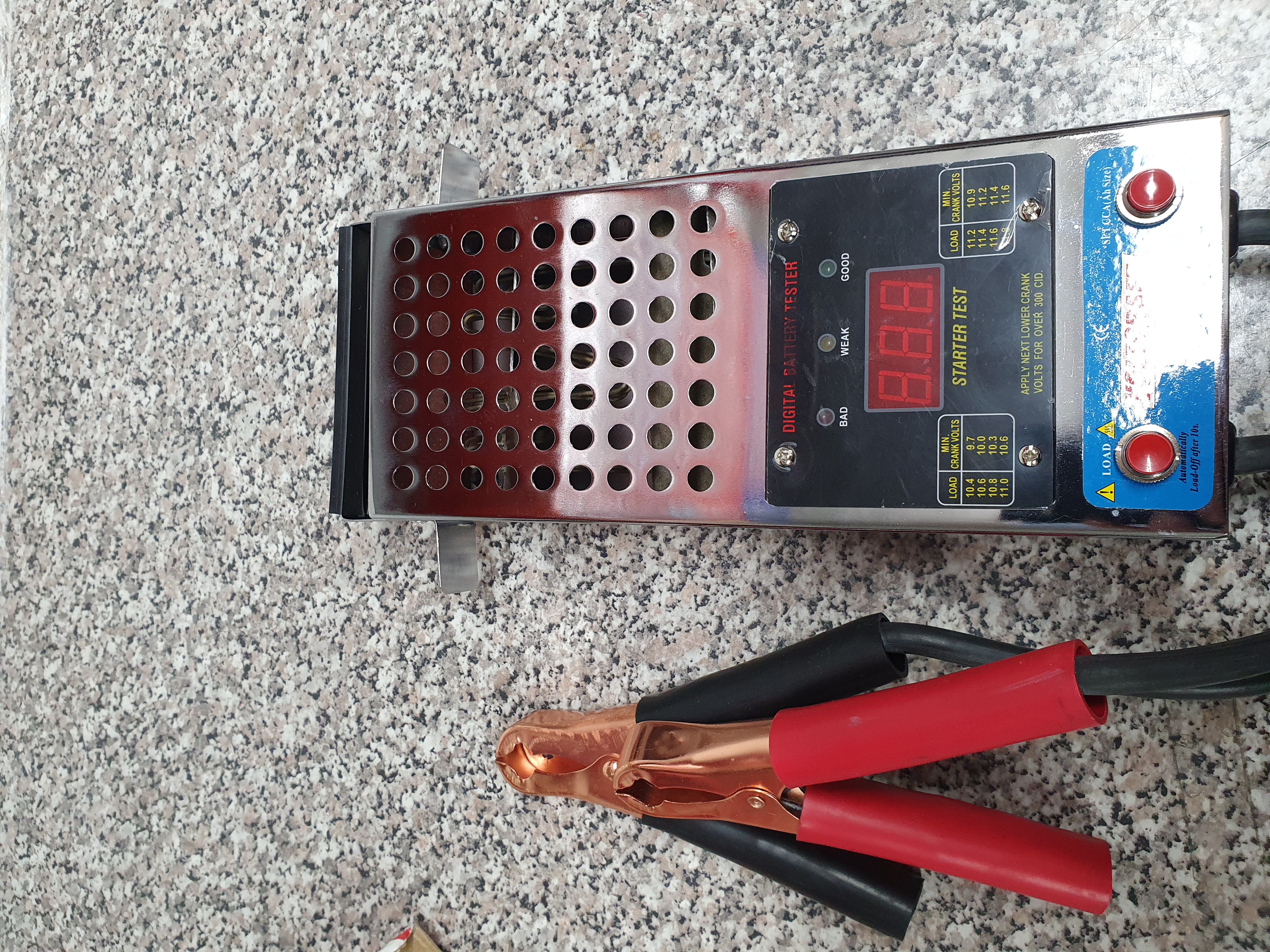

Ne moje má taky display, ale ne vypínač, ale dvě red tlačítka

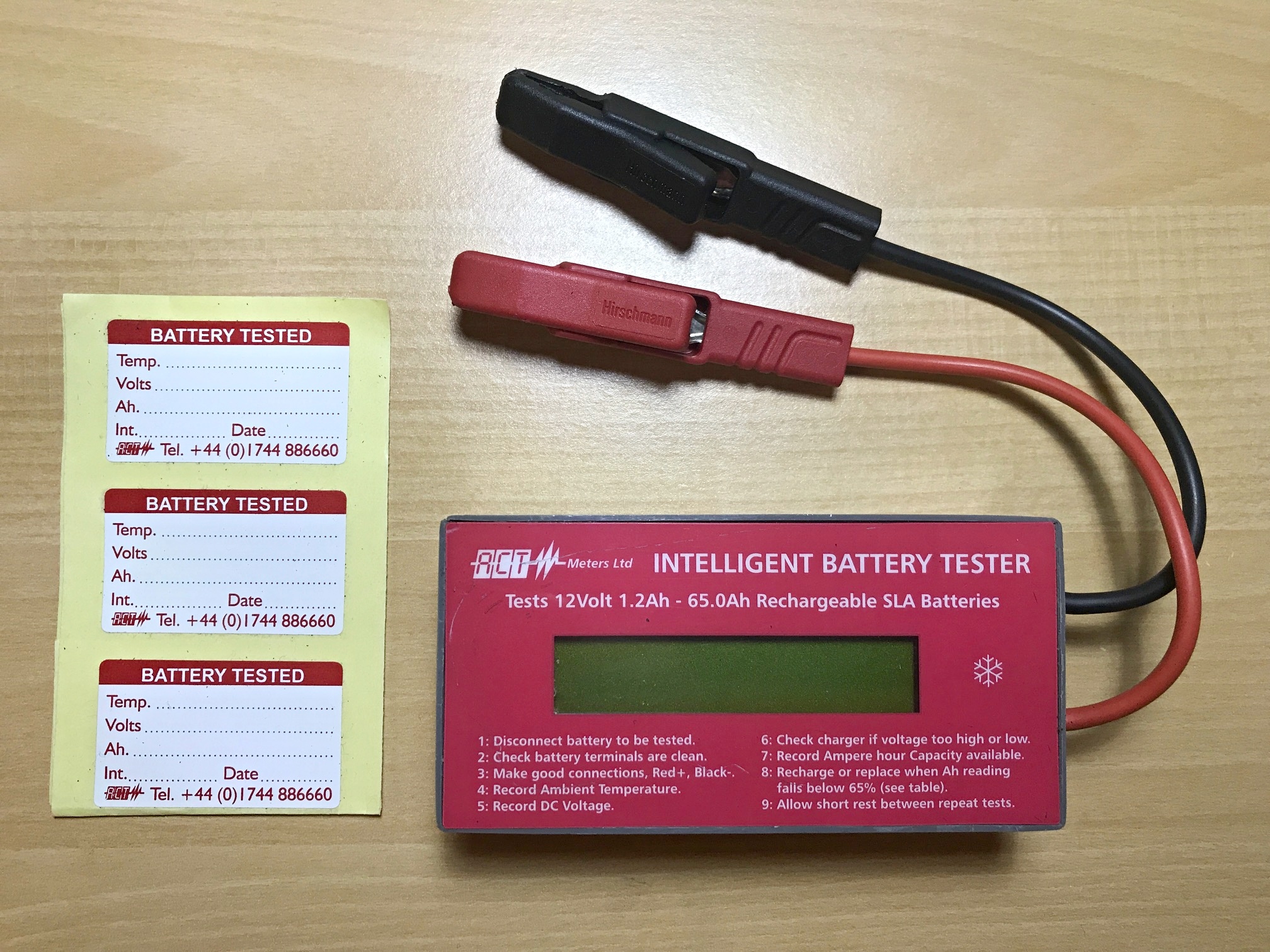

matej: Jo, to je vlastně starší (a kupodivu dražší) provedení toho, co jsem uvedl https://www.tipa.eu/cz/tester-autobater ... /d-190766/, je to také zatěžovák s reálným odporovým zatížením, což je klasika a moc nevěřím těm digitálním testerům.
Proč? Speciální digitální tester mám pro kontrolu akumulátorů pro systémy EZS, koupili jsme to kdysi, v roce cca 2000, stálo to tehdy asi 11.000,- Kč a bylo to na objednávku dovoz ze zahraničí, byla to novinka a nezbytnost pro profi servisní testování u systémů EZS, nikdy to nebylo něco, čemu by se dalo úplně věřit a bylo to jen pro informativní měření...

U EZS se provádí test aku systémem, prostě to průběžně dává baterce zátěžové pulsy a vyhodnocuje se to a po nějaké době, když baterka už začíná být mimo kondici se na klávesnici rozsvítí LEDka (nebo na displeji hláška) a je to čas na výměnu baterie. Nebo to ukáže diagnostický program na testování stavu systému EZS.
Ale při servisu systémů EZS vyššího levelu (banky a objekty státního významu) se dělal pravidelný servis a tady bylo zapotřebí sledovat a zapisovat stav, v jakém zálohování systému je a proto ten tester, ale byl to jen info údaj, udávající něco jako: systém nic nehlásí, tester ukazuje, že to kapacitu zdá se má, ale nebylo to se zárukou a tak se stejně baterky měnily po max. 4 letech (dle významu objektu i dříve) preventivně a to se tam dávaly YUASA baterie, které mají dobrou životnost, ale dobrou životnost za vysokou cenu baterie... Toto je ten tester za cca 11.000,- Kč

Příspěvky: 6494
20. 1. 2021, 7:22
Ja mam tohle na fotce, konecne jsem to blejsknul.
Jinak jsem zrovna chtel napsat, ze v ezskach co musi mit zaruceny provoz je lepsi je menit, ne testovat a doufat, ze tester zrovna neboli hlava :D Vsude davam Fiammky a menim je po cca 5 letech, ale vsechny novejsi ustredny dochazejici aku nahlasi. Jen se to nesmi ignorovat.
