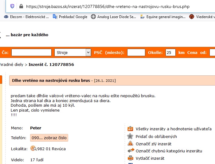

Příspěvky: 3930
Příspěvek 27. 1. 2021, 8:05
Keď chceš veľmi predať, ale nevieš to moc dobre opísať (ani písať :mrgreen: )...
