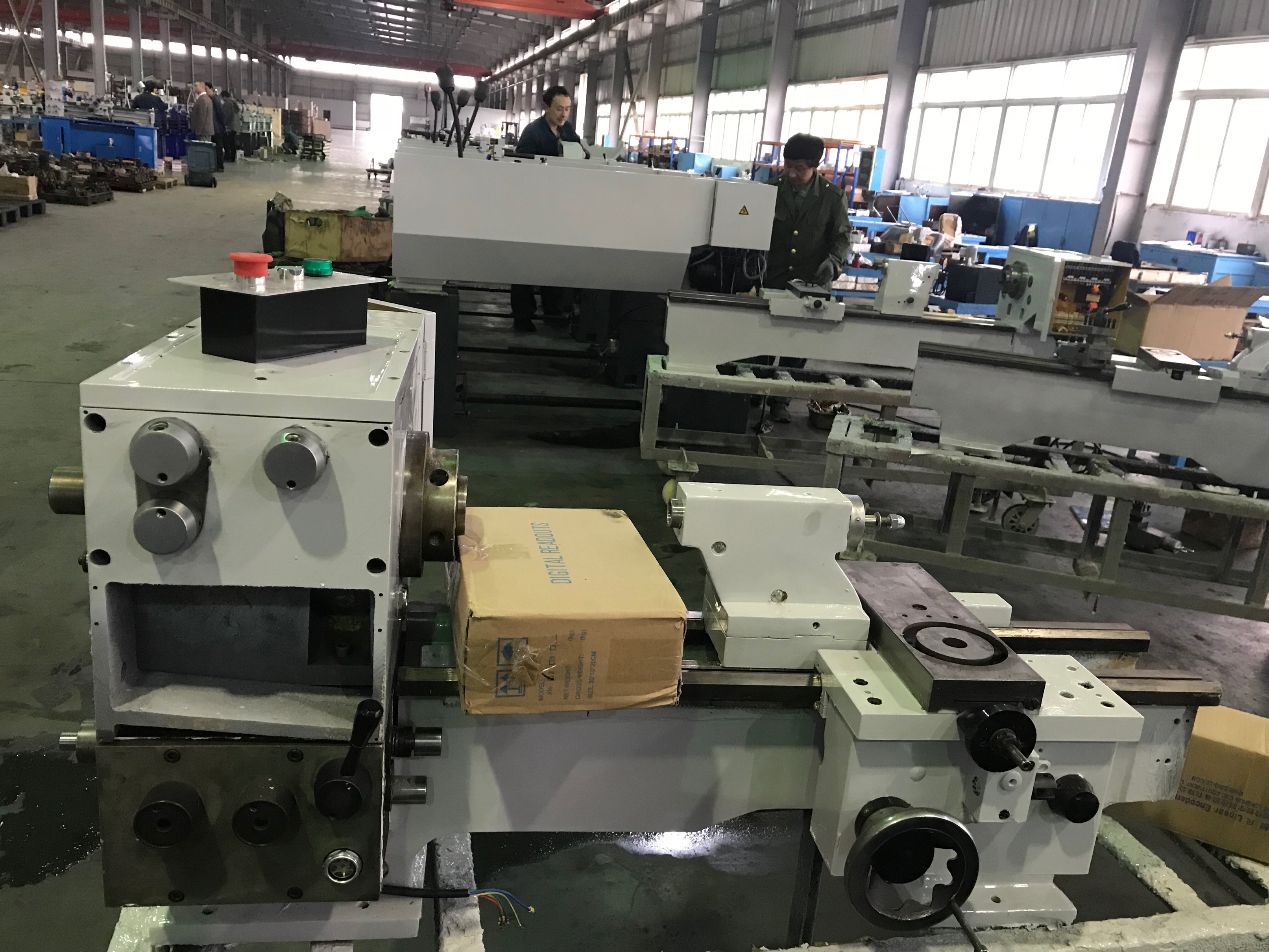

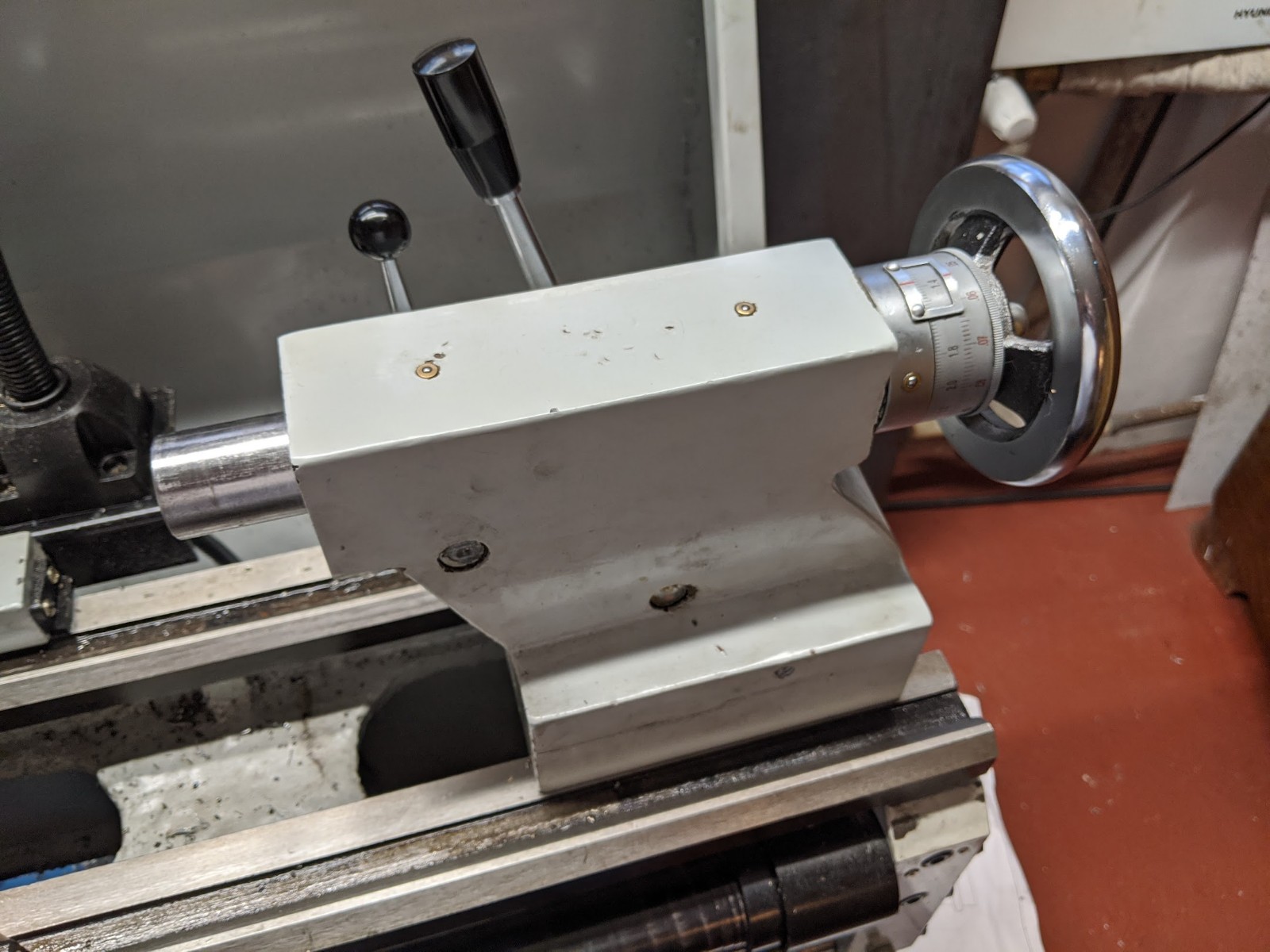

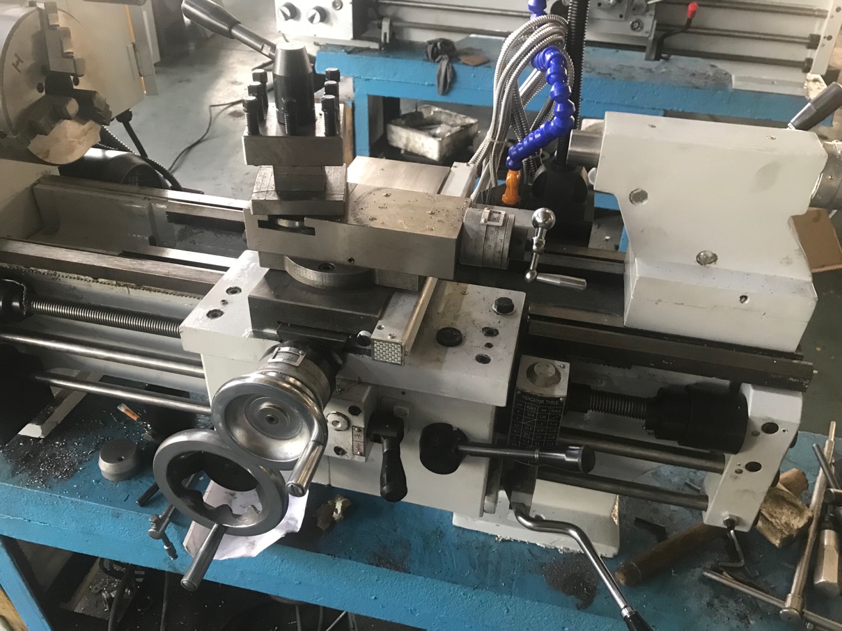

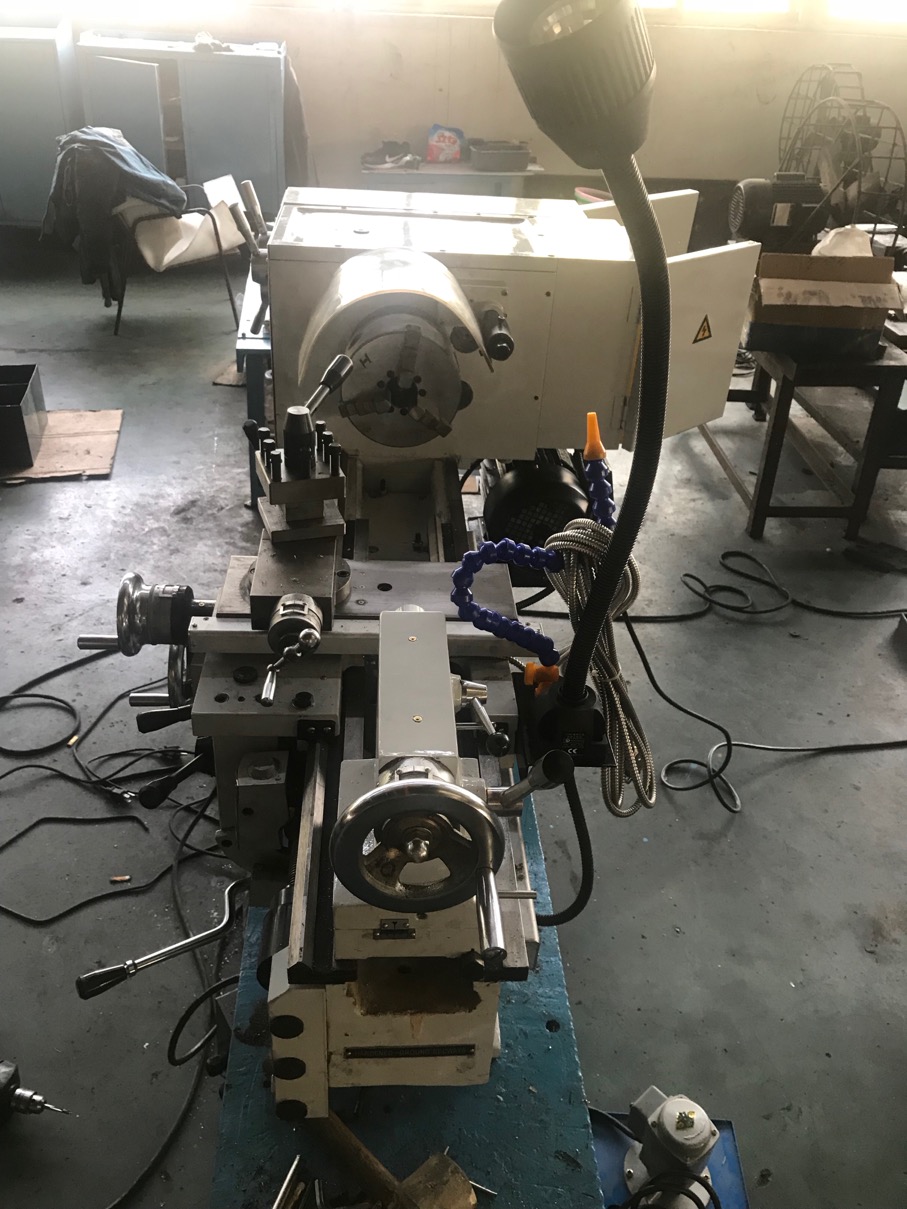

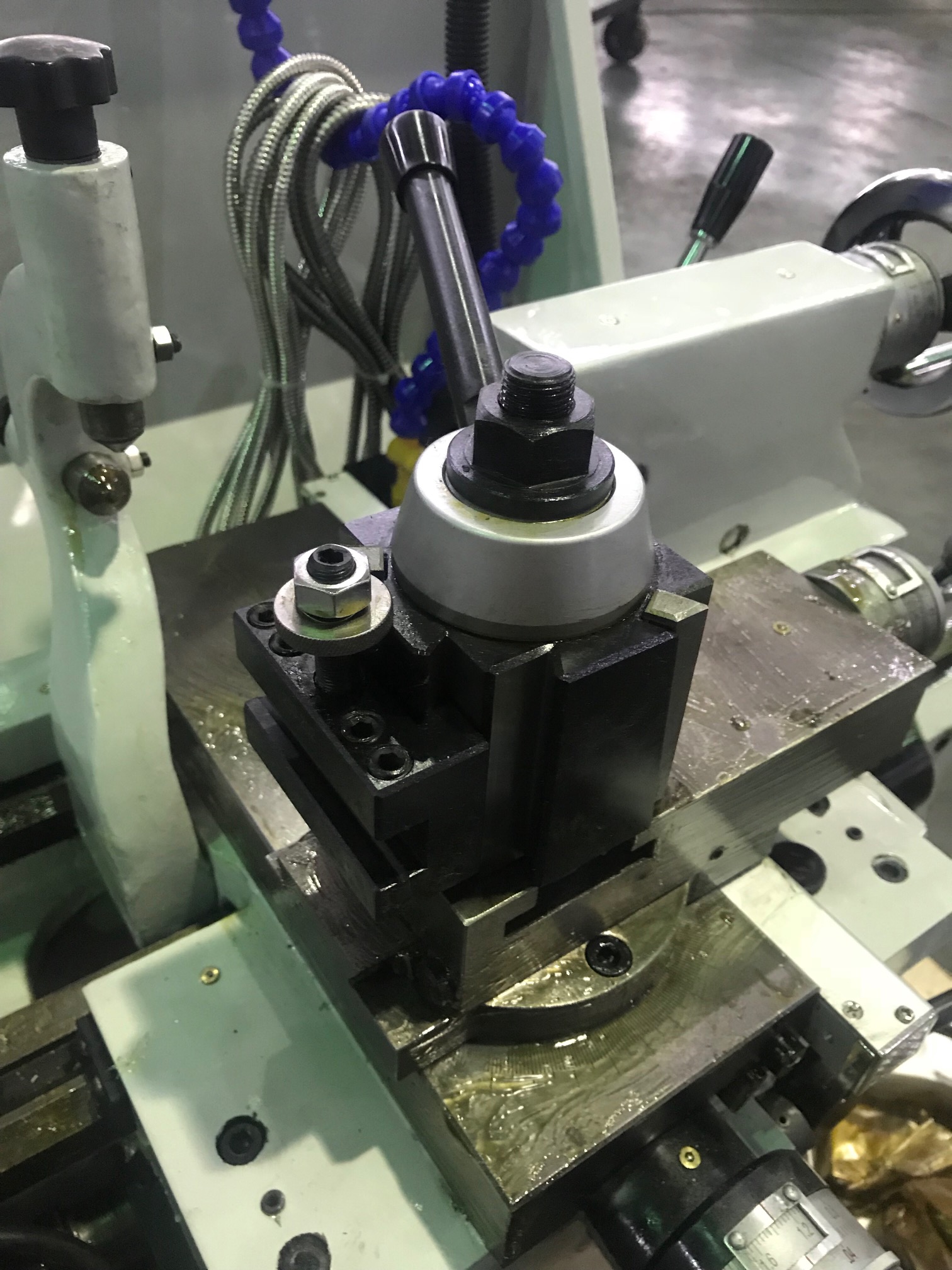

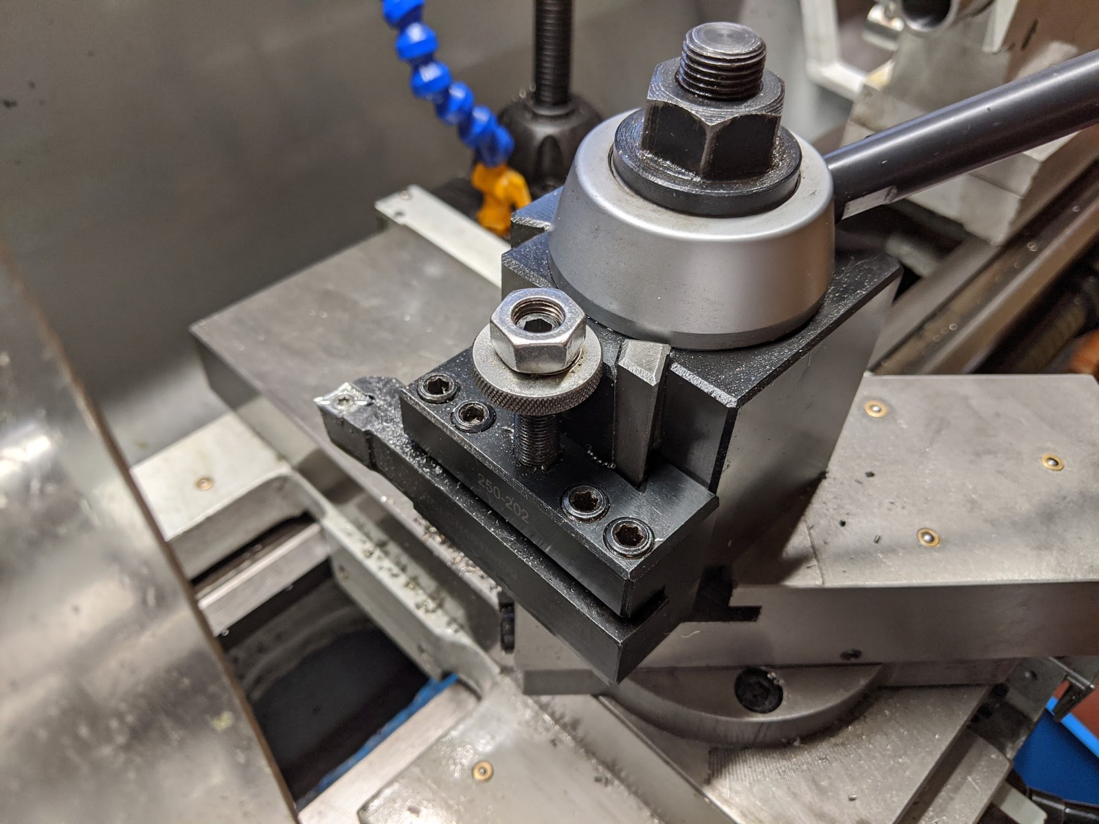

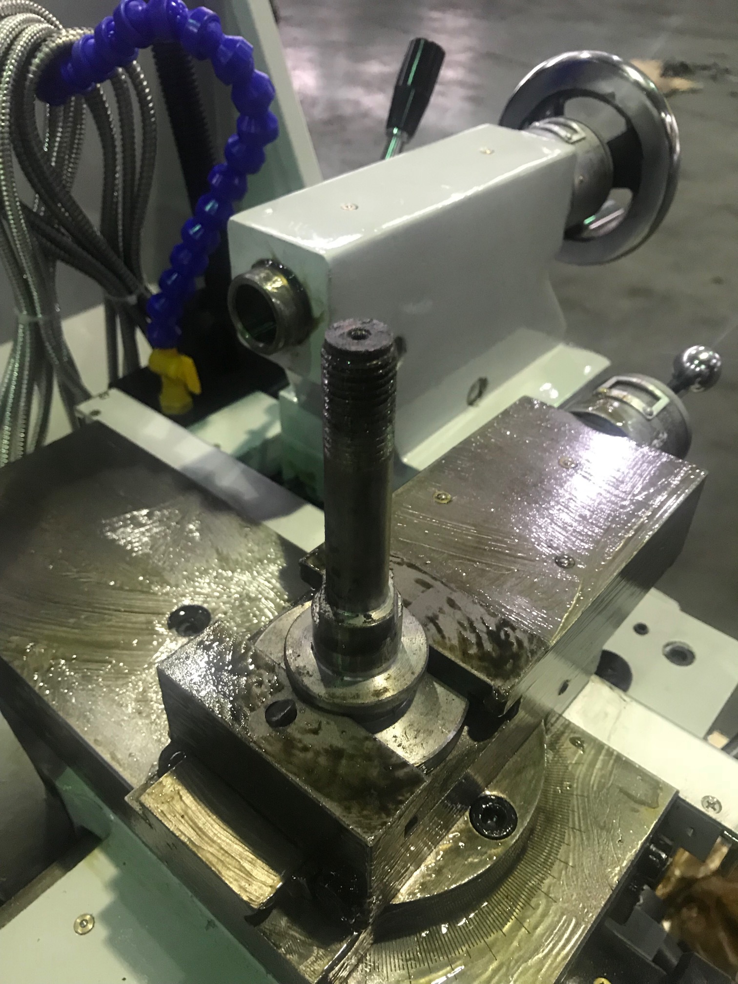

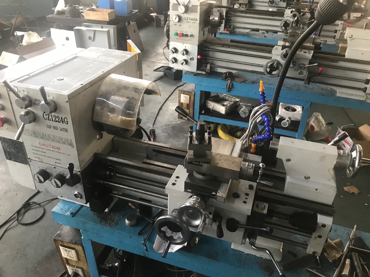

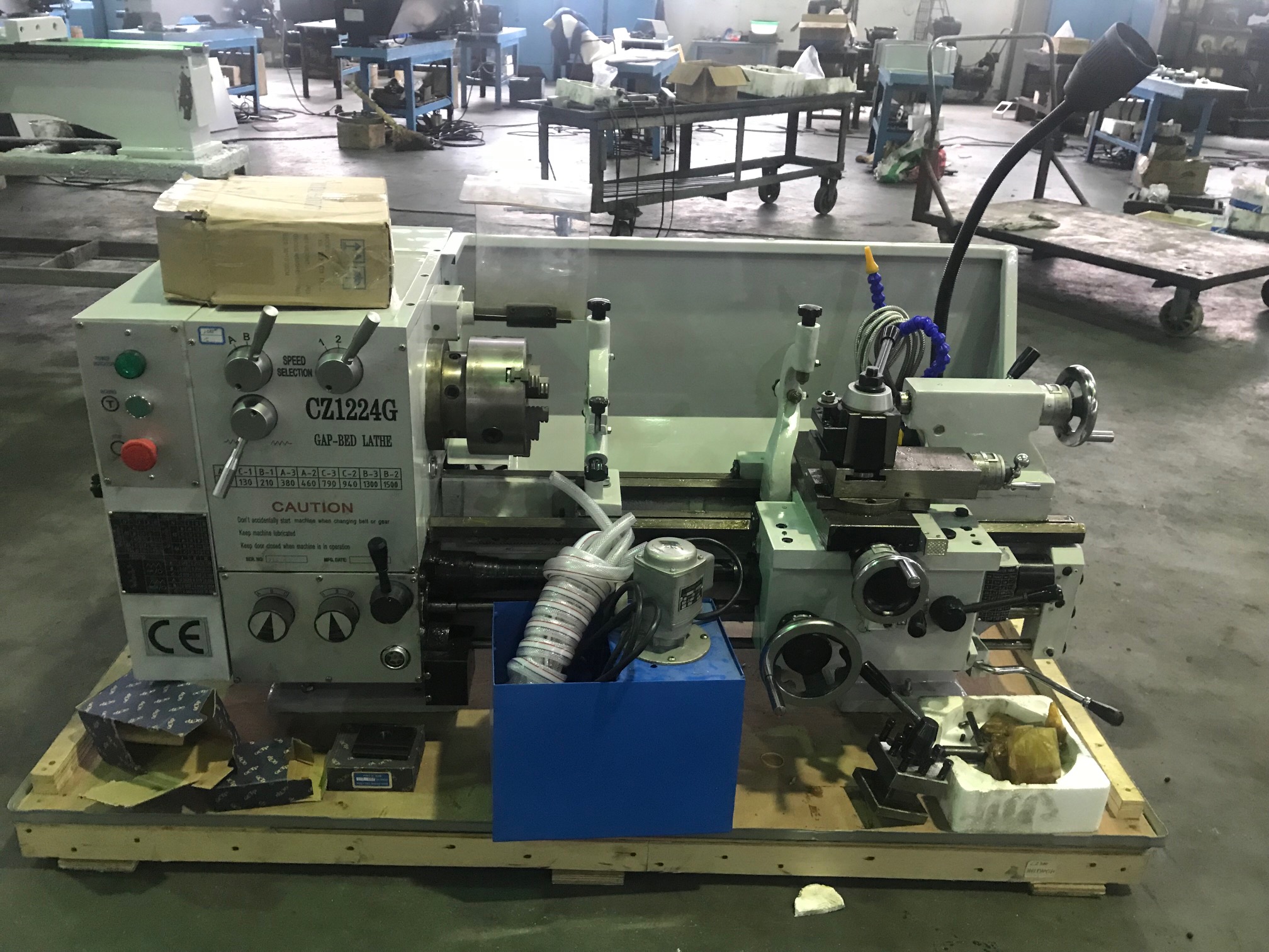

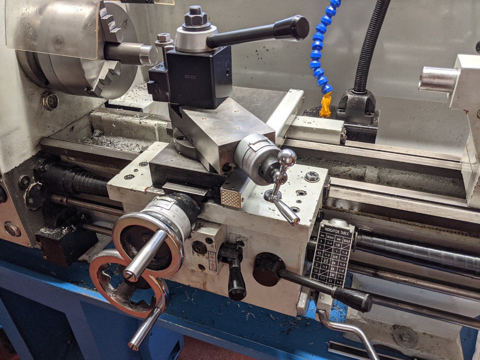

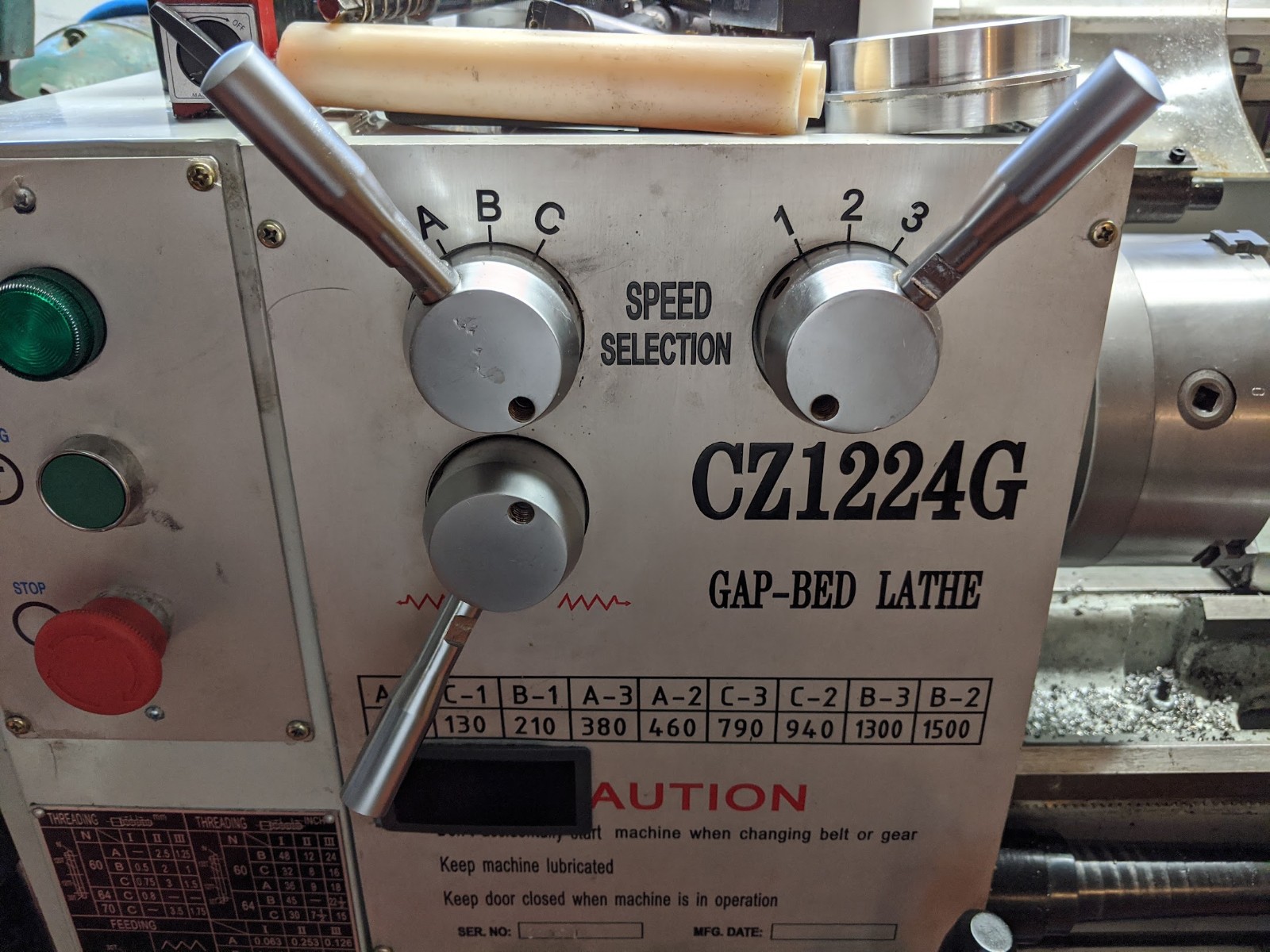

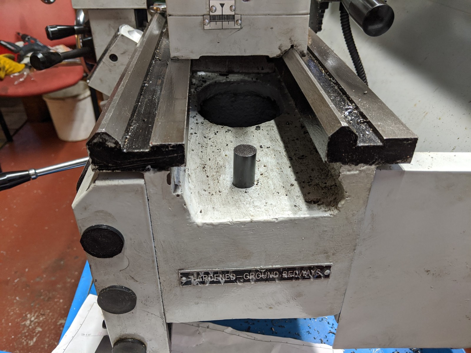

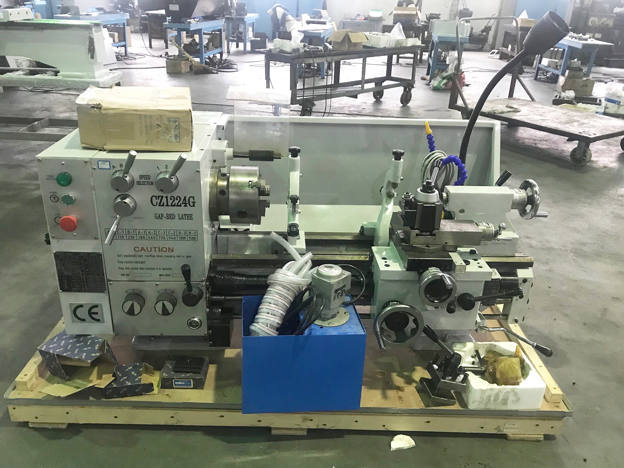

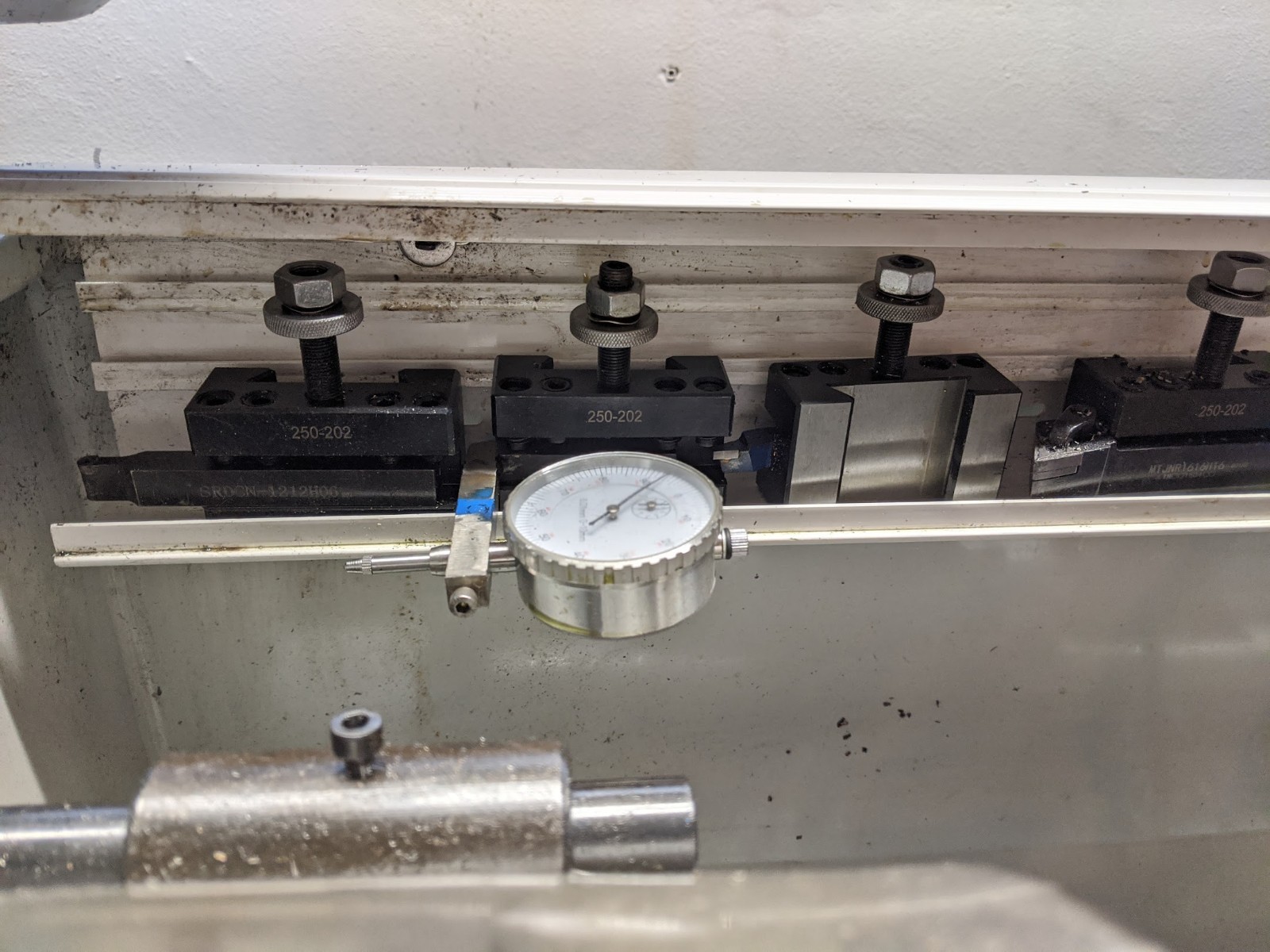

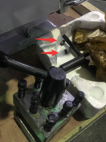

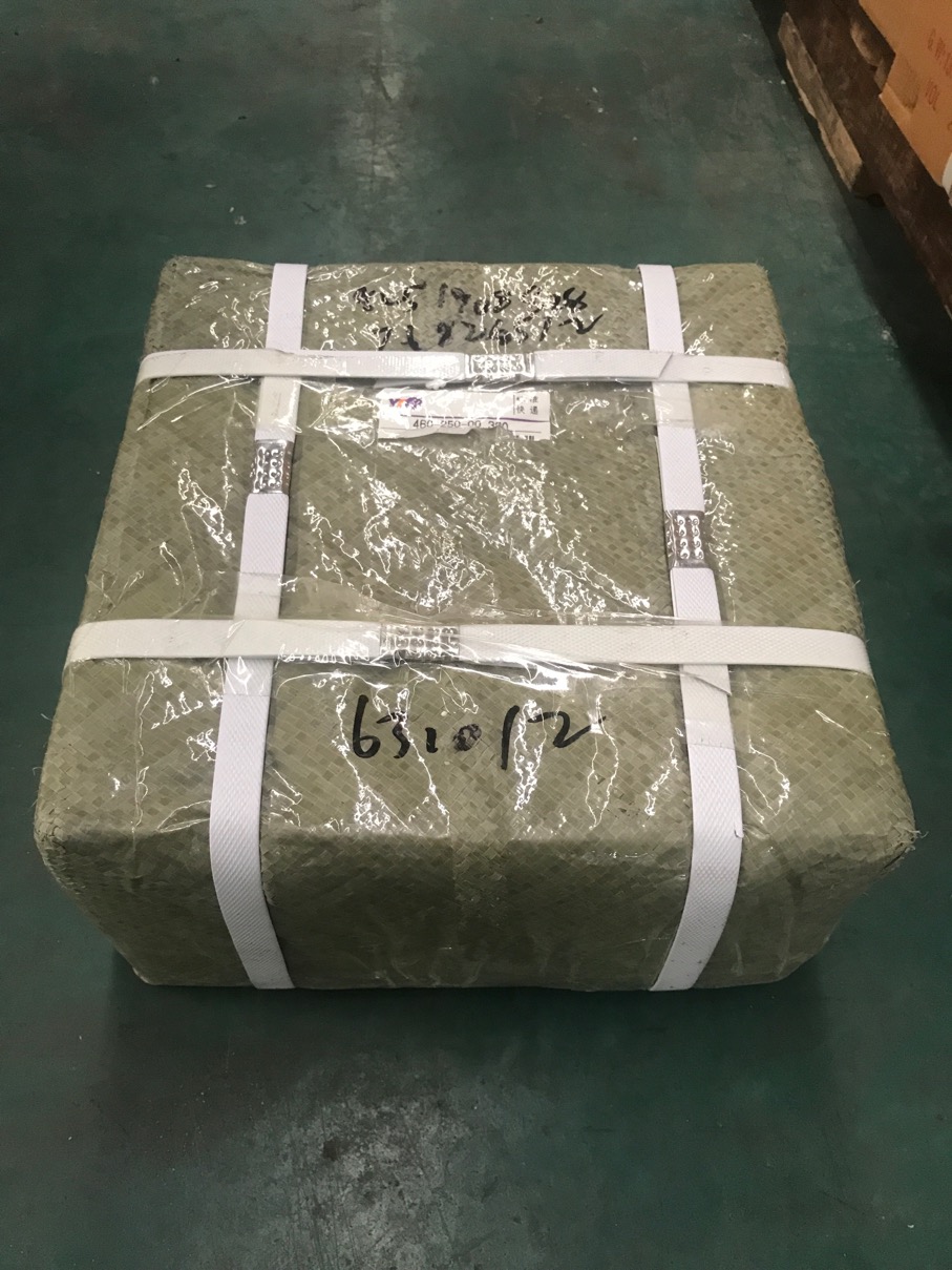

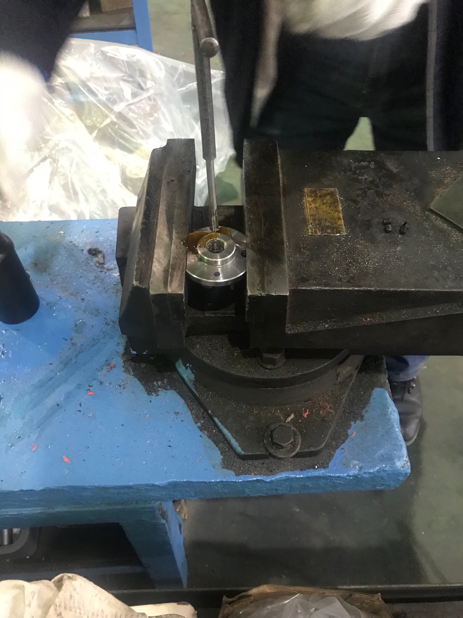

Zdravím všechny,
za posledních pár měsíců mi psalo pár z Vás, že by chtěli se u mě podívat na můj soustruh z číny, který jsem si dovezl, viz pátá strana této diskuse. Dovolím si shrnout prakticky 2,5 roku žití s tímto strojem u mě doma. Zásadní věc je, že jsem s ním velice spokojen a zatím jsem se i se sklíčidlem 160mm nedostal k ničemu, co bych na tom neudělal. Nemohu potvrdit, co se různě píše, že takový soustruh potřebuje nejdříve kompletně rozebrat a dodělat a zase dát dohromady. Od prvního dne funguje a krom ložiska na řemenici od motoru, které odešlo druhý den po nákupu, jsem neměl žádný technický problém. Na stroji celkem pracuji, nikoliv denně, ale 6-8 hodin týdně na něm pracuji. Cca 50% mé práce jsou plasty a zbytek ocel. Drtivá většina mé práce jsou průměry do 40mm, délky do 150mm. Rozhodně mi tedy 500mm mezi hroty dostačuje. Celková délka soustruhu je 1470mm, což byl můj limit, abych se vešel do 1,5 metru délky. Jinak se tento soustruh vyrábí i v délce mezi hroty 850mm a 1000mm.

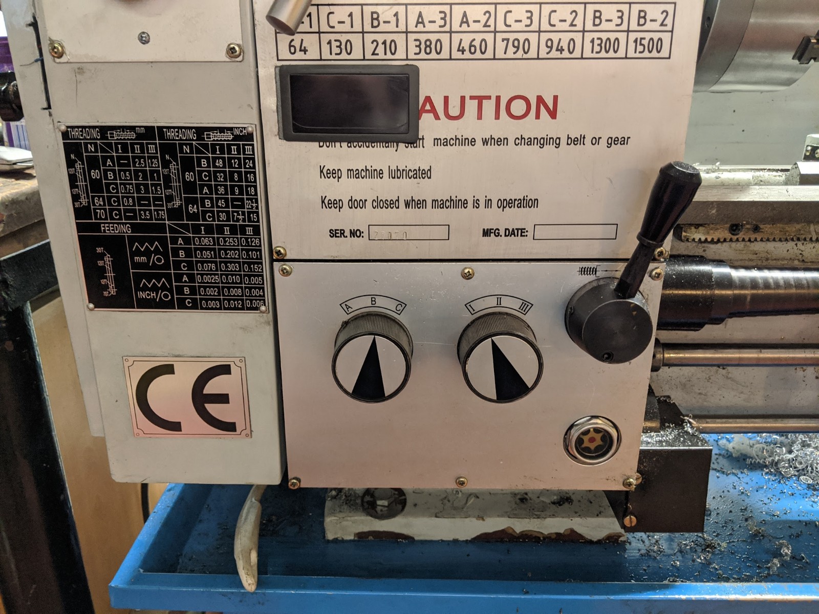

Co vidím jako obrovské plus je podélný, ale i příčný posuv. Obrovské plus je, že pro tento účel nemusím měnit žádná kolečka, prostě jen "nakroutím" co chci na převodovce, to samé pro závitování, které ale na soustruhu dělám minimálně a spíše si závit říznu očkem, nebo závitníkem a opírám o koníka.
Rozsah 64 - 1500 otáček je pro mě adekvátní, 1500 otáček užívám jen na finish. Většinu prací mám nastaveno 780 ot, ale změna je rychlá, takže s tím i dle konkrétní operace hýbu dle potřeby.
Nemusel jsem od nákupu nic ladit, neřešil jsem nastavení koníka, hlavy, nic, vše bylo dobře nastaveno z výroby a dopravou se s tím nehnulo. Soustruh jsem posadit na nohy, které jsou jen plechové, ale stačí a strojní vodováhou, kterou jsem zde na fóru koupil, jsem později doladil.
Co je realita je takové syrové zpracování toho, co není vidět. Prostě nepohledové plochy rozhodně nejsou hezky ofrézované, nejsou vykytované, jsou jen poplácané barvou a hotovo. Na pár místech na zádech stroje již barva chybí, to jsem zjistil, že mi nějak naleptává emulze od Parama (Mogul).
Motor je 3f, 1,1Kw, je naprosto dostatečný a dobře nadimenzovaný pro tento stroj. Až při těch 1500otáčkách a hlubokém řezu s velkým posuvem je cítit, že jdou otáčky dolů.
Hmotnost stroje je 370kg bez nohou, lože je indukčně kalené.
Výbava:
stroj sám o sobě dorazí s třípaknou 160mm, ta je dle normy do tolerance 0,08mm. Po chvíli jsem ji poslal do světa a koupil TOS 160mm přesnou, která je prostě přesná. Dále jsem k tomu měl 4paknu nezávislou, lunety pevnou a tu co jezdí s ložem (nepoužil jsem ani jednou), koník, hrot do koníku pevný, hrot do vřetena a redukce mk3 - mk5. Dále u toho bylo nějaké základní nářadí, pár imbusů, olejnička.

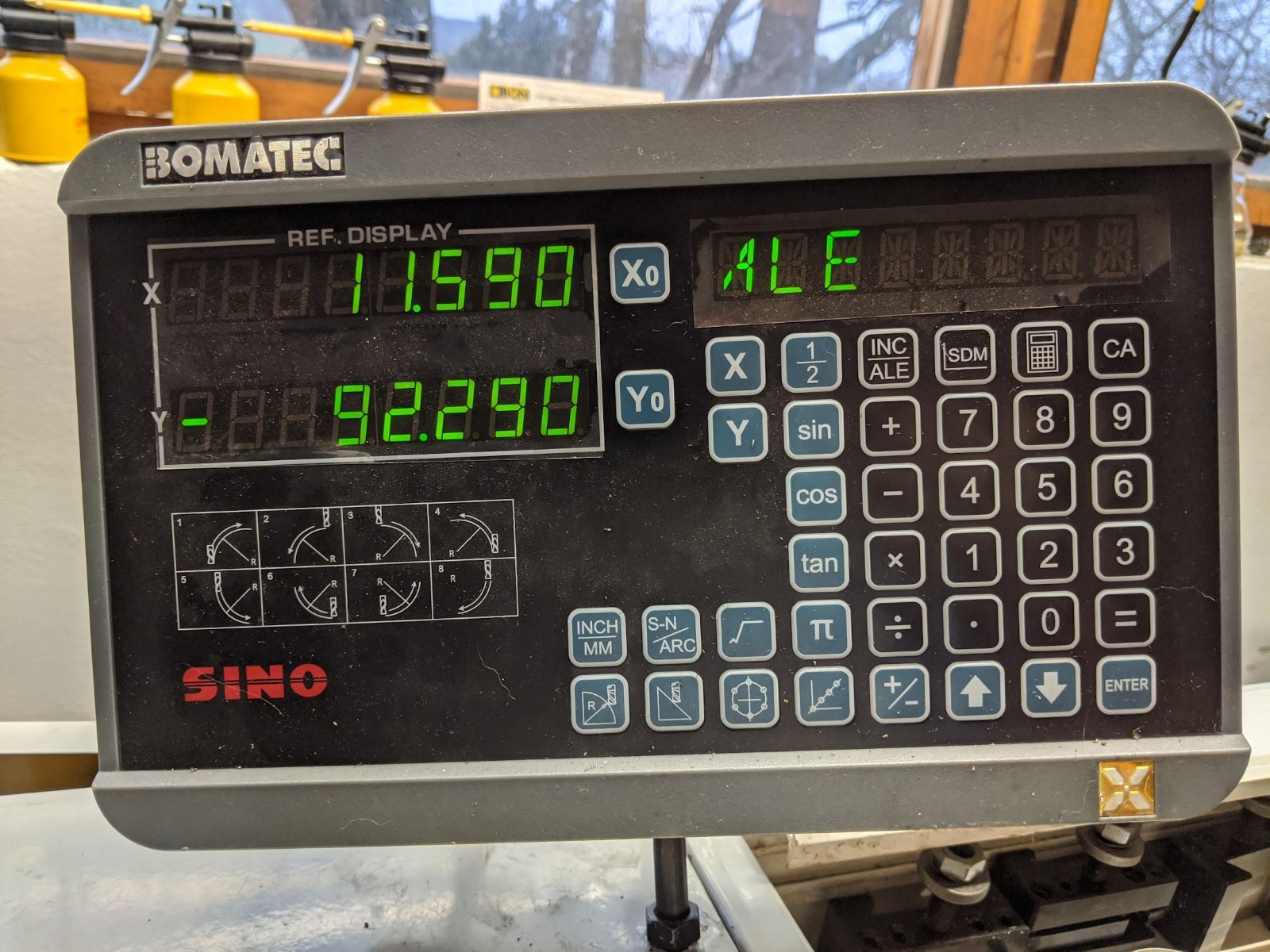

Absolutně nelituji příplatků za odměřování SINO, mám to na podélné a příčné ose. Pravítka mám s rozlišením 0,005mm. Jsem spokojen, funguje bezvadně.
Stejně tak jsem spokojen s rychlovýměnnou hlavou na nástroje. Držáků jsem si koupil na začátku 12 a protože je návykové to, že nemusím nic měnit, tak jsem časem ještě dokoupil. Nyprostá bomba. Neumím si již představit, že do nožovky si dám 2-3 nástroje, neustále ladím kolmost třeba pro upichování atd.
Cena:
Tehdy mi přišla vysoká, ale neznal jsem reálnou hodnotu, kterou pro mě soustruh má, nyní je to pro mě výrobní nástroj, který se mi určitě několikrát již zaplatil, protože do té doby jsem měl malou MN80 a ještě před tím jsem si všechny věci musel zadávat. Tedy těch 75 000 Kč bez dph, dopravy a cla nyní vidím jako velmi dobrou cenu. O rok později jsem tento soustruh zajišťoval ještě jednou a to jednomu pánovi, cena byla už trochu vyšší.
Nyní mě oslovil jeden místní člen, že má o soustruh potenciálně zájem, tak jsem cenu řešil opětovně, ale realita je taková, že i v číně jdou ceny postupně nahoru. Tedy co stálo mě těch 75 000 Kč bez dph, to je dnes cca 95 000 Kč a to bez dopravy, která šla cenově nahoru hodně také. Stále to ale hodnotím jako dobrou cenu i vzhledem k výbavě a zkušenosti, že to opravdu dobře funguje.
Závěr:
Absolutně nelituji koupě. Čeho lituji je, že jsem ji neudělal dříve, že jsem zabil tolik času ježděním se dívat po "starých dobrých" strojích, které byly staré, ale už né dobré a dostat jej do stavu výborně funkčního by bylo nad mé schopnosti i časové možnosti. Největší díky patří Víťovi Čapkovi - zde pod nickem CHB, který mi byl při výběru v asistenci a též mě do velké míry usměrňoval v tom, v čem nemám vymýšlet hlouposti. Je to chlapík ode mě starší a je vidět ta je moje mladá teleckost a naopak jeho zkušenost. Díky Víťo.
Níže dávám nálož fotek a to jak z výroby soustruhu, tak i fotky špinavého soustruhu, kdy jsem na něm již více jak rok dělal.
