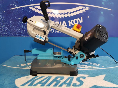

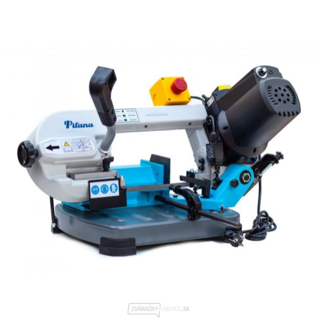

Xener: ty vážne nevidíš žiadnu podobnosť v tej čínskej pilane a gude? Veď tie odliatky sú totožné, takisto aj motor, rýchlosti, aj hmotnosť obidvoch píl je presne tá istá.
Edit: tak teda rýchlosť tej pilany je trochu nižšia, to ale nič nemení na tom, že tie píly sú skoro to isté, akurát jedna z nich stojí 2x toľko

no moc podobnosti tam nevidim:
myslel som tuto pilanu 130:
Obrázek
gude:
Obrázek

Tato Pilana 130
