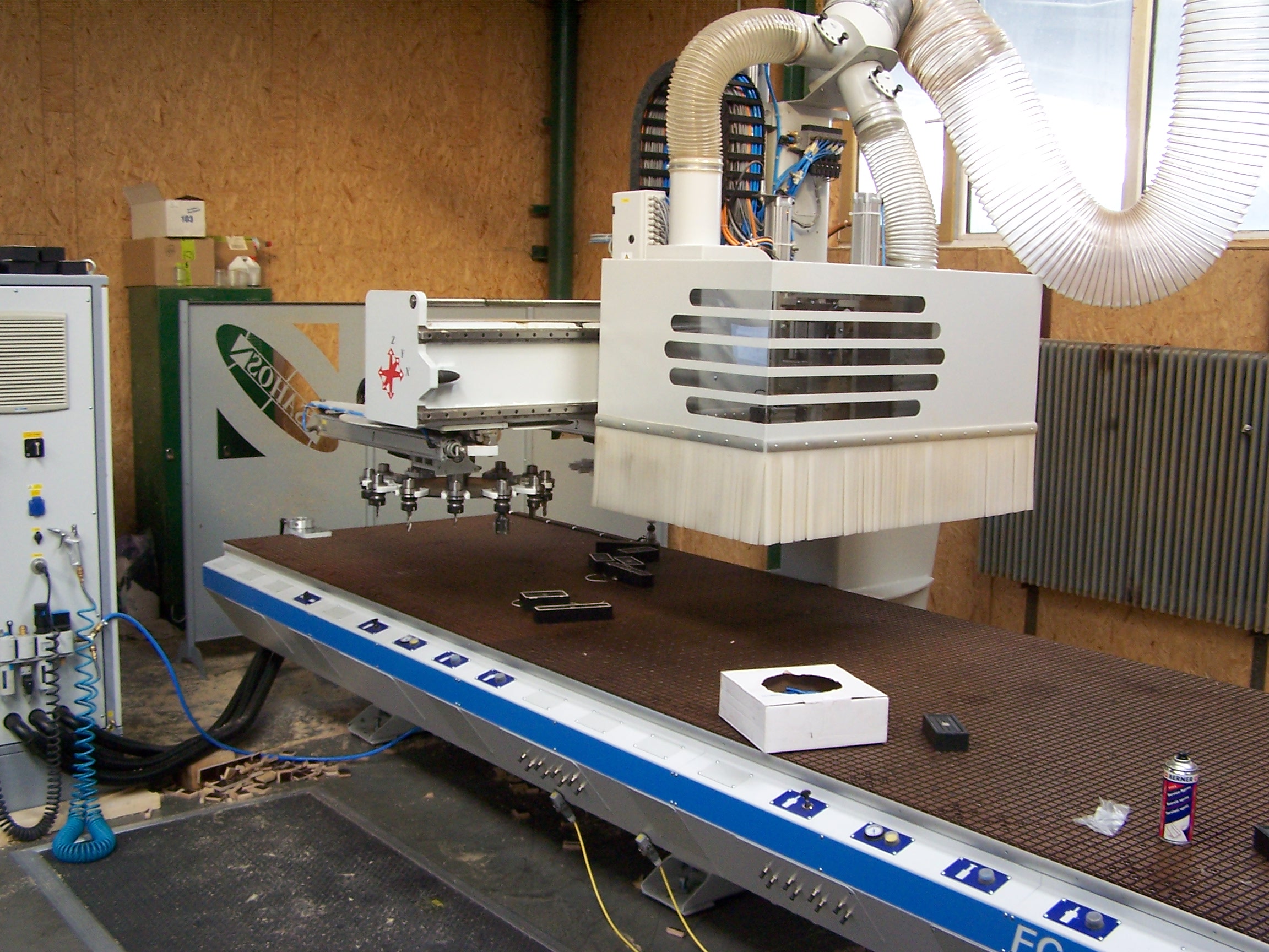

Ano, portál bude pohyblivý. Délka osy X bude 640mm, ale to vedení co tam chceme dát NSK LY25 je dlouhé pouze 580mm. Co si o tom myslíte ? Jít do toho ? Díkybobik píše:Na osu Y nebo Z by to mohlo stačit. Ale určitě to nedávej na osu X, předpokládám, že budeš mít pohyblivý portál v ose X.
Tu konkrétní značku lineárů neznám, ale dle mého soudu jsou 15tky lineáry na takový malý strojek až až. Nemíním tímto příspěvkem vyvolávat nějaký flame, jen shlédněte přiloženou fotku - jde o dřevoobráběcí stroj, na ose Z visí 12kW vřeteno a mutivrtací hlava. Celkovou hmotnost, kterou nesou zde viditelné lineáry osy Y odhaduji na 250-300kg a to vše lítá rychloposuvy 60m/min. Přitom vozíky lineárů se měnívají pouze tehdy, když nějaký pučmidrát z obsluhy mechanicky destruuje ten koncový plastový díl a kuličky si udělají tudíž výlet na pracoviště, jinak nevím o jediném případu smrti lineáru opotřebením provozem . Kontrolní otázka - kdo uhodne rozměr lineárů (Bosch-Rexroth) os Y a Z ?
