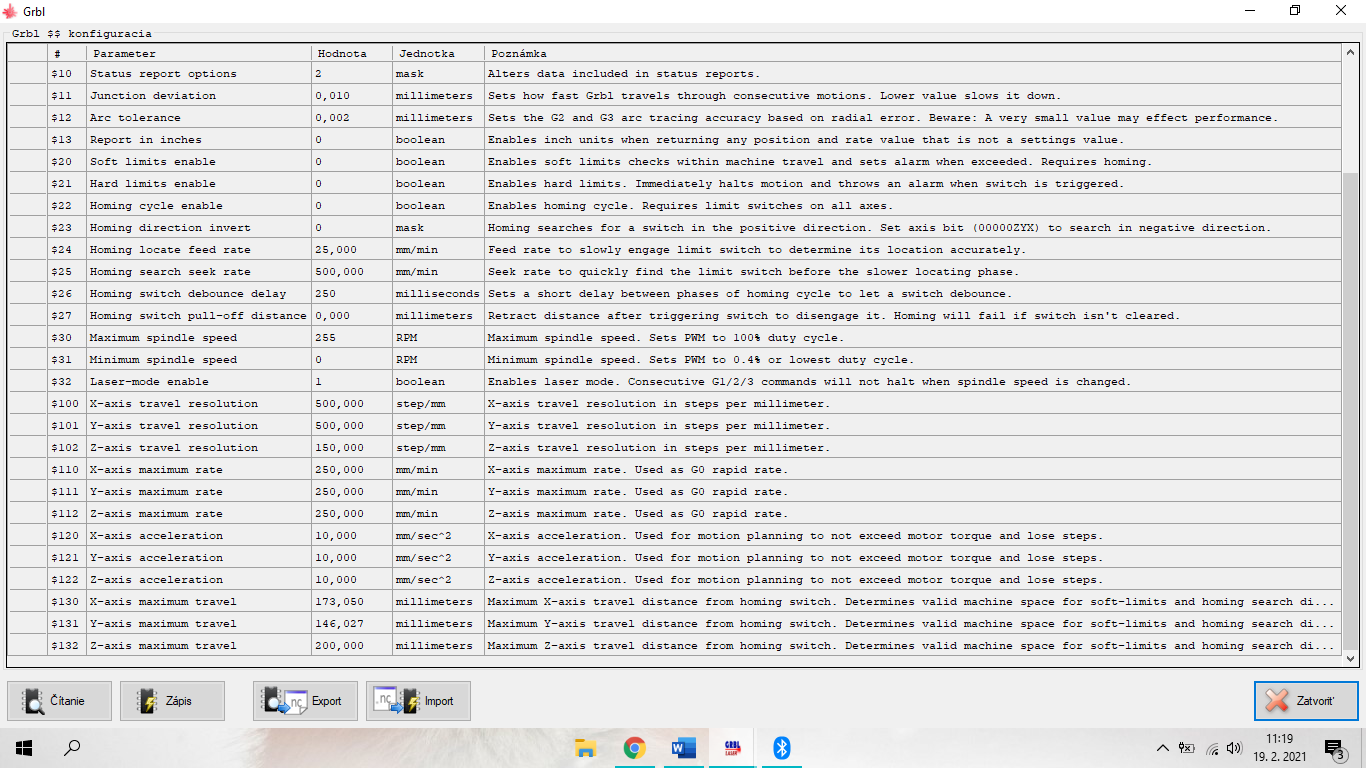

Čaute páni, mal by som otázku týkajúcu sa môjho laseru.
Postavil som si laser a používam softvér LaserGRBL. Všetko mam prepojené aj s PC hybe sa ako ma, akurát problém je v tom ze keď chcem niečo vypáliť tak to nefunguje. Pohyb vykonáva aj svieti avšak absolútne nič nepali iba behá.
Netusim ci mam nastavene v konfiguracii nieco zle alebo aký je problém.
$30=255
$31=0
$32=1
Viete mi niekto stým poradiť?
Diky moc
18. 2. 2021, 8:51
Martin0103 píše: 18. 2. 2021, 8:26 Pohyb vykonáva aj svieti...
Tak když jezdí i svítí - kde je teda problém?
Asi bys to měl trochu líp popsat.
Nemáš puštěný ten laser třeba jenom v zaměřovacím režimu, kdy svítí s intenzitou tak 1%?
A máš to dobře elektricky zapojené?
Reaguje na ruční spuštění a zastavení laseru příkazem M3/M5?
Co se stane, když napíšeš do příkazového řádku (to je tam, kde je napsané "type gcode here") příkazy:
M3 S255
G1 X20 Y20 F1000
M5
Fotka nebo video by asi dost napovědělo.

Keď som skúsil ručné spustenie M3 S250 tak reagoval aj zasvietil. Potom som skúsil "G1 X20 Y20 F1000" a to reagoval, aj M5 sa to vyplo, takže tieto prikazy fungujú. (Aj ked svietil tak som nevidel že by pálilo).
Či mám v zameriavacom režime to popravde neviem, kde sa niečo také nastavuje vôbec?
Používam laser 1000 mW.
Elektricky by to malo byť zapojené dobre. :)
Posielam nejaké video aj screen mojej konfigurácie. Napríklad teraz mi laser nerobil aboslútne nič.
