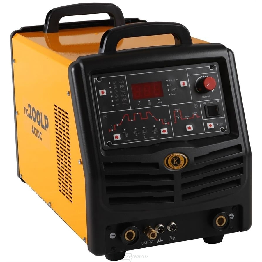

začal mi blbnúť ovládač na trebíčskom zázraku.
mám zváračku omicron. po pár rokoch už na nej začal blbnúť otočný ovládač, ten gombík vpravo hore.
ešte som to neotváral. je tam nejaký enkodér, ktorý je možné ľahko opraviť, alebo je nutná výmena za nový kus?
a sú nejaké, ktoré vydržia dlhšie ako záručnú dobu?
zváračka má síce cca 6rokov, ale veľa toho nepozvárala.

opravovat nená cenu , určitě vyměnit , bude tam asi uplně ten nejobičejnější , chtělo by to tam dát nějaký lepší .

Ak si trufas, vybrat rozobrat, odstranit vazelinu co tam je a dat novu (alebo ziadnu).
Ak to nieje atyp rovno to vymen za novy.

ok, otvorí to a pozriem, čo tam je.

Kdyby neco tak nahradnich dilu na tenhle cinsky stroj je plnej web. Takze kdyz by neco odeslo tak vcelku levne opravis sam vymenou.

Mám ji taky z polska za 1/2 ceny už pár let .Když zazlobila tak jsem sundal kryt a vyfoukal jsem prach a zase další dva roky bez problémů .
