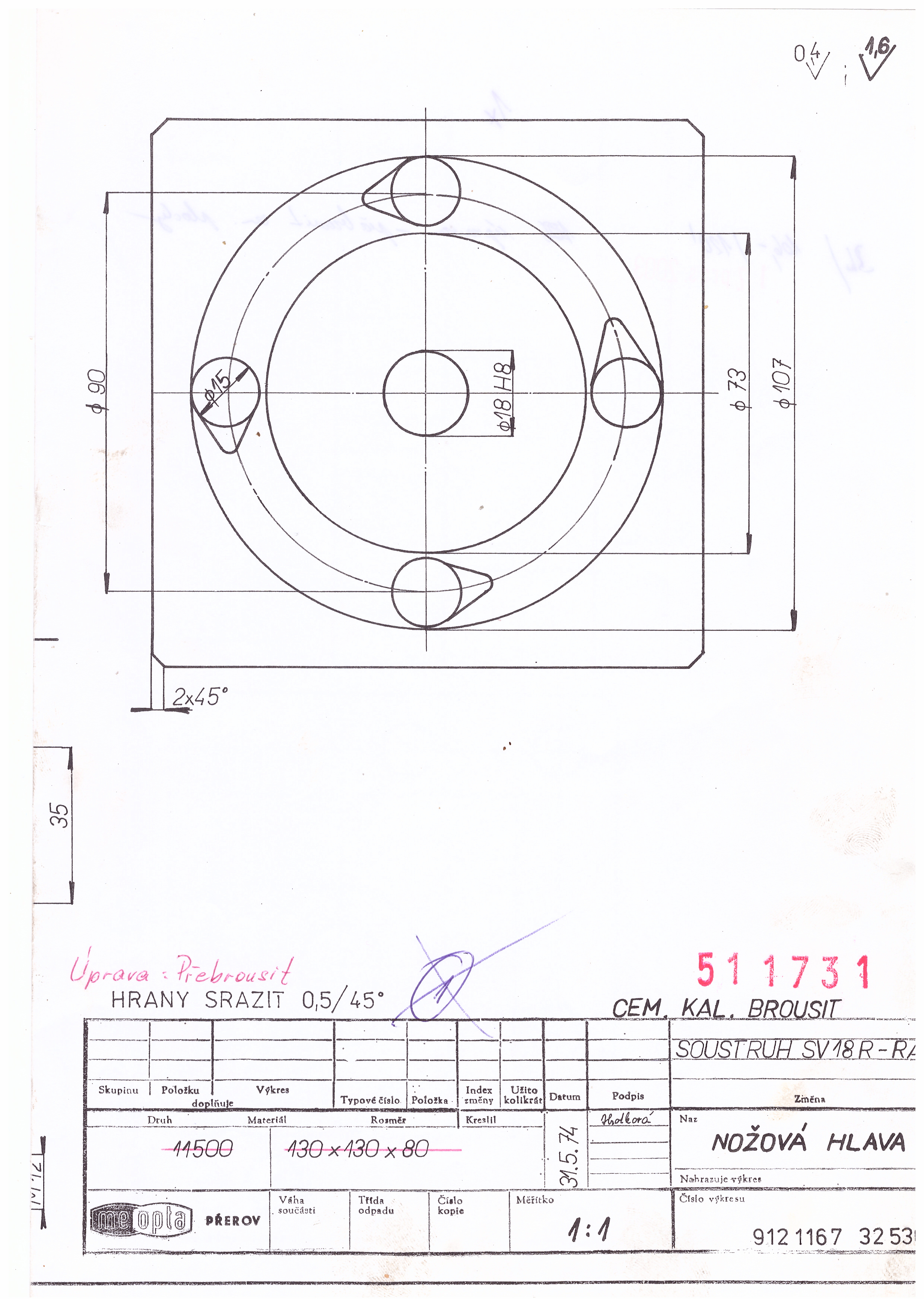

Zdravím, vedeli by ste mi poradiť z akého materiálu sa vyrábajú nožové hlavy? Chcem si ich pár vyrobiť na SUI 32 . Ďakujem za odpovede. :)

Najskôr to bude klasika- 11 600, (11 500), pôvodne neboli tepelne upravované.

11xxx to určitě není
*když to změřím, tak moje nožovka na SU32 má 29-30HRC .. takže je to zušlechtěný materiál

12050 zušlechtěný na 100 kg.

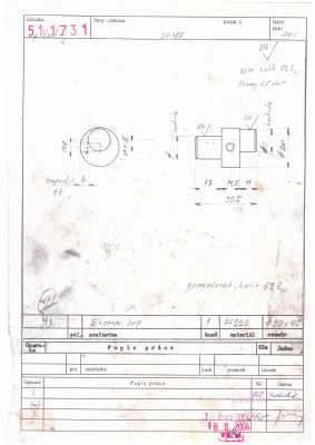

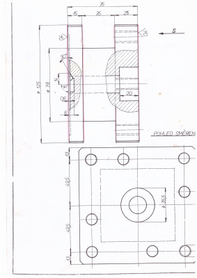

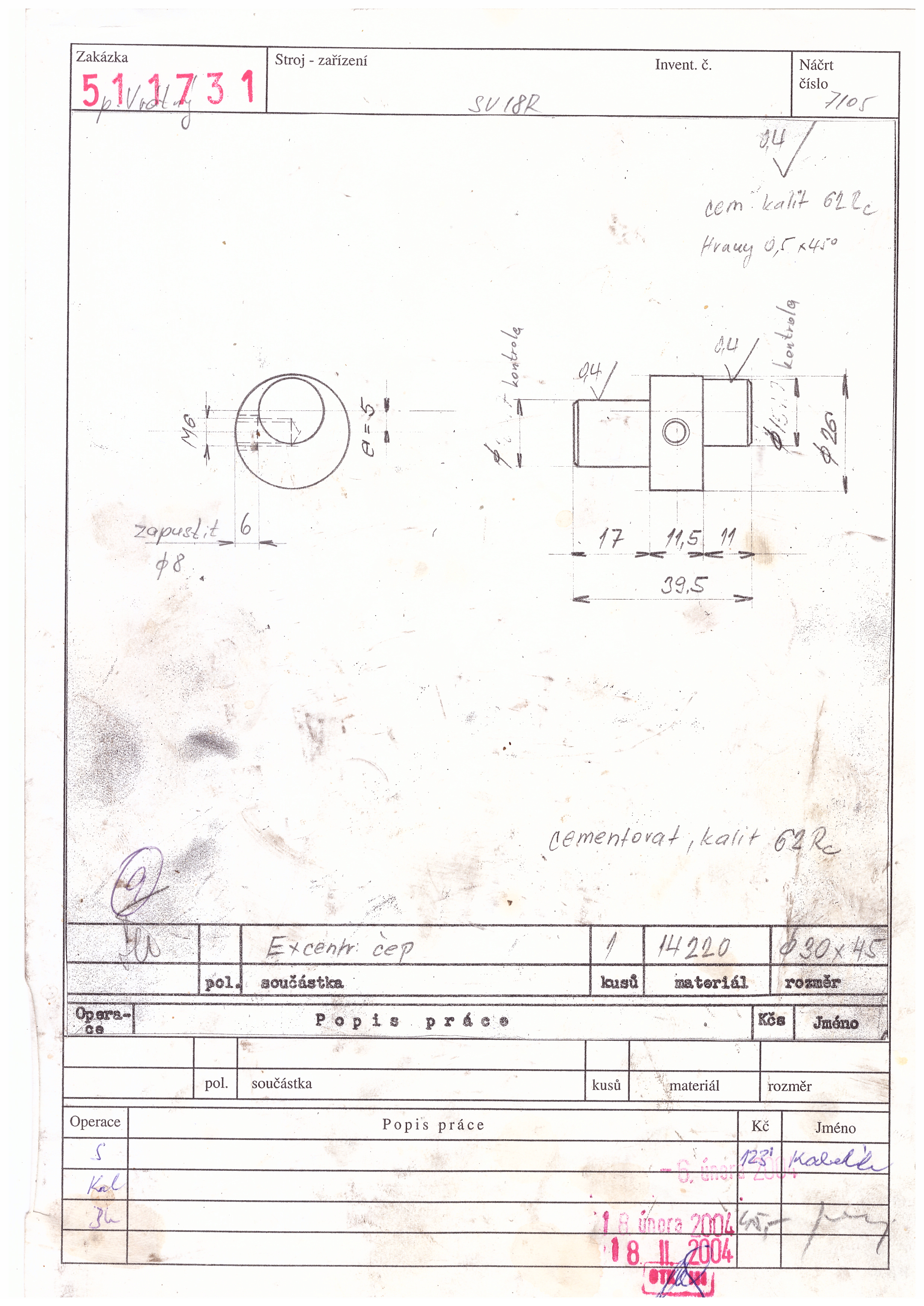

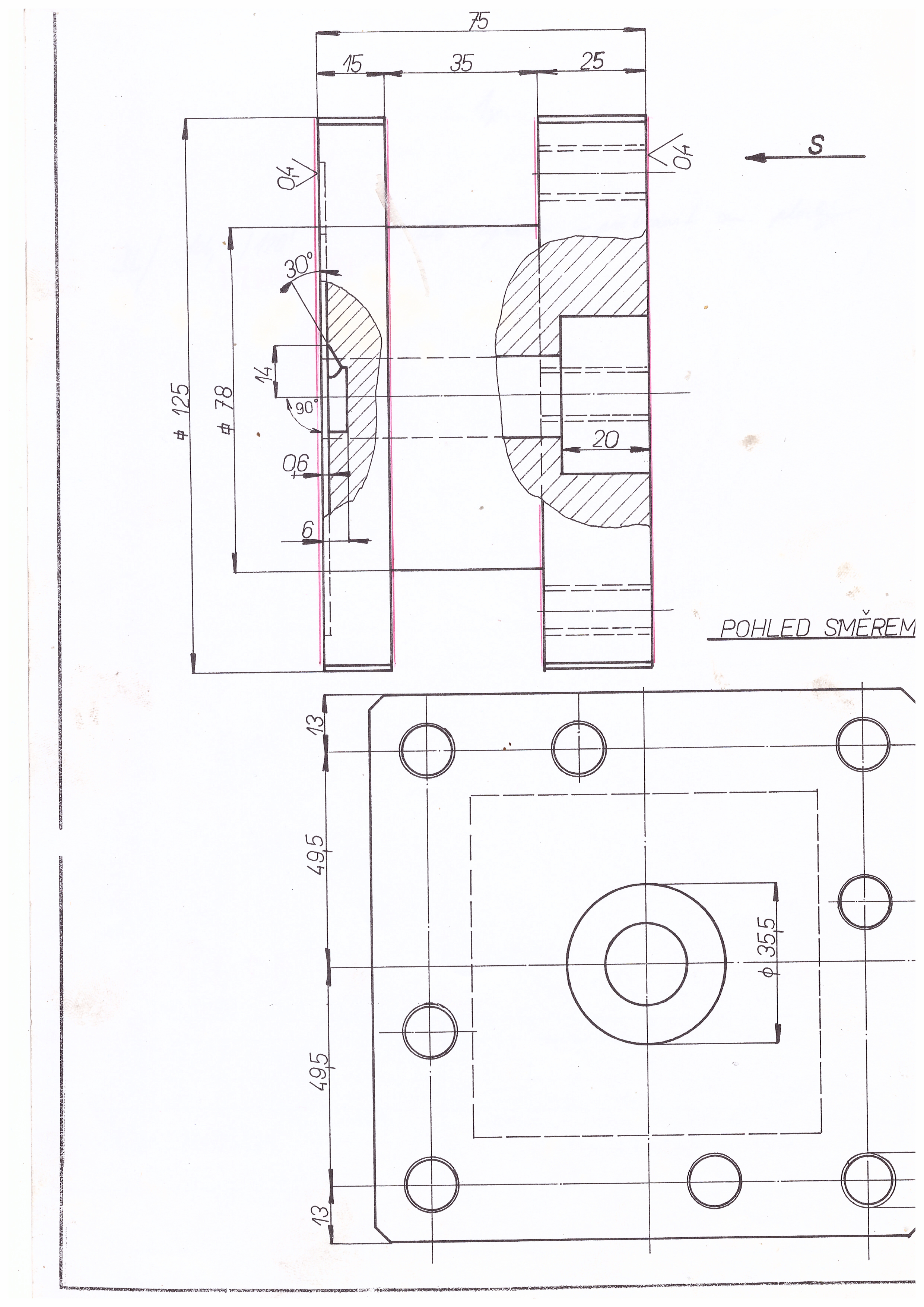

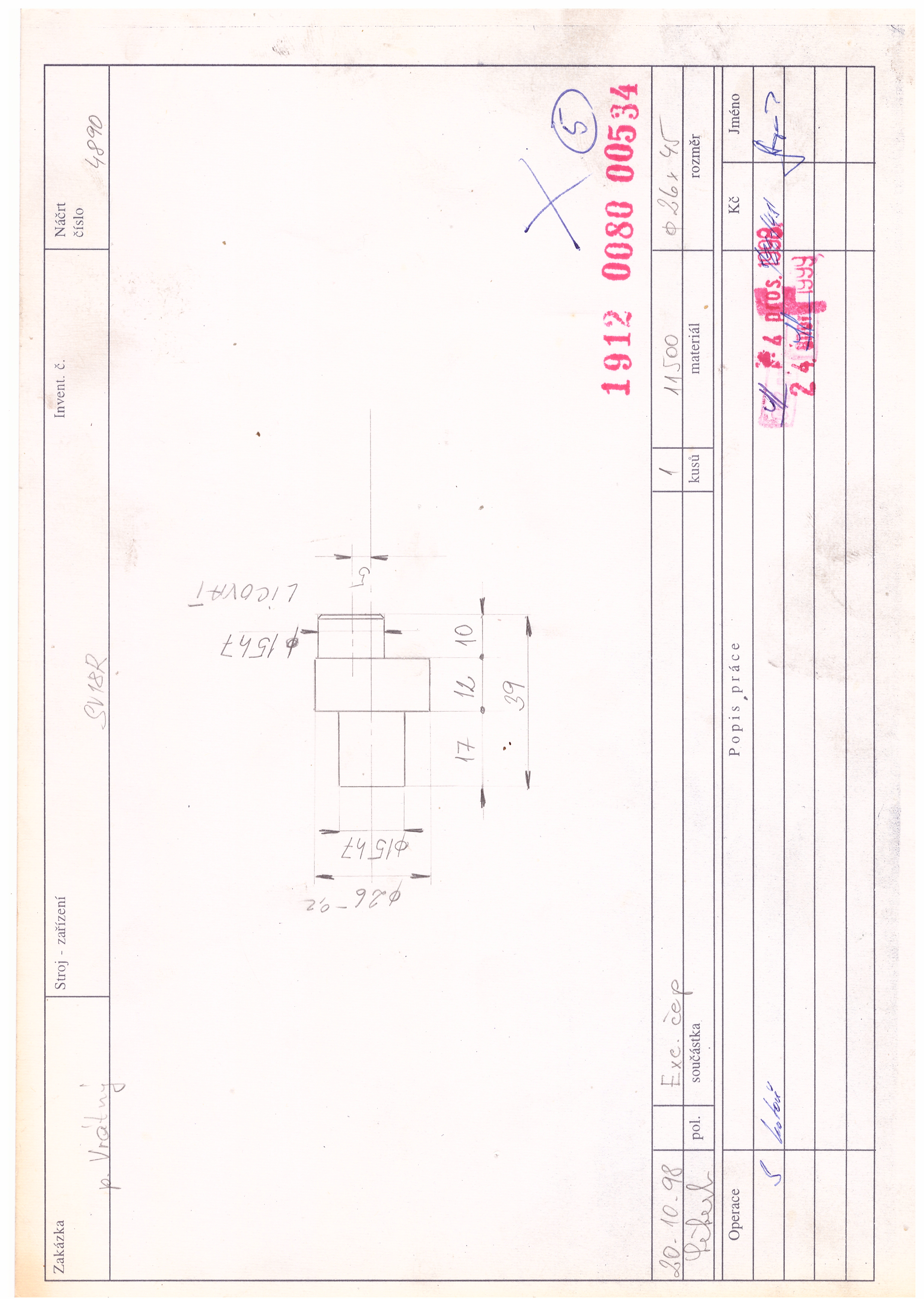

Mam nejake stare vykresy nahradne diely od sv 18tky aj ked to kreslili nejaky inžinieri v nejakej nemenovanej firme ..mam tam aj on nožovej hlavy vykres tak to sem hodim...a na ukažku je tam aj exentricki kolik dva vykresy a na každom je to z ineho materialu..takže to treba brať asi s rezervou ono asi neni nikde napisane že aj ta nožovka nemože byť urobena s viacerich druhov materialu 11 500,12 050..
sustruh sv18 ,vrtačka

Ďakujem za odpovede spravím z 11500.

*z 11 to nedělej - to se ti vymačká - je to bahno
kup si nějaký materiál už v zušlechtěném stavu
xxxxx.6 nebo xxxxx+QT a udělej to z něho / obrábět to půjde a budeš mít kvalitu

Dělal jsem je z 15142.6 , už je to dost dlouho a drží , a je to i dobře obrobitelný

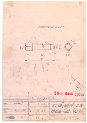

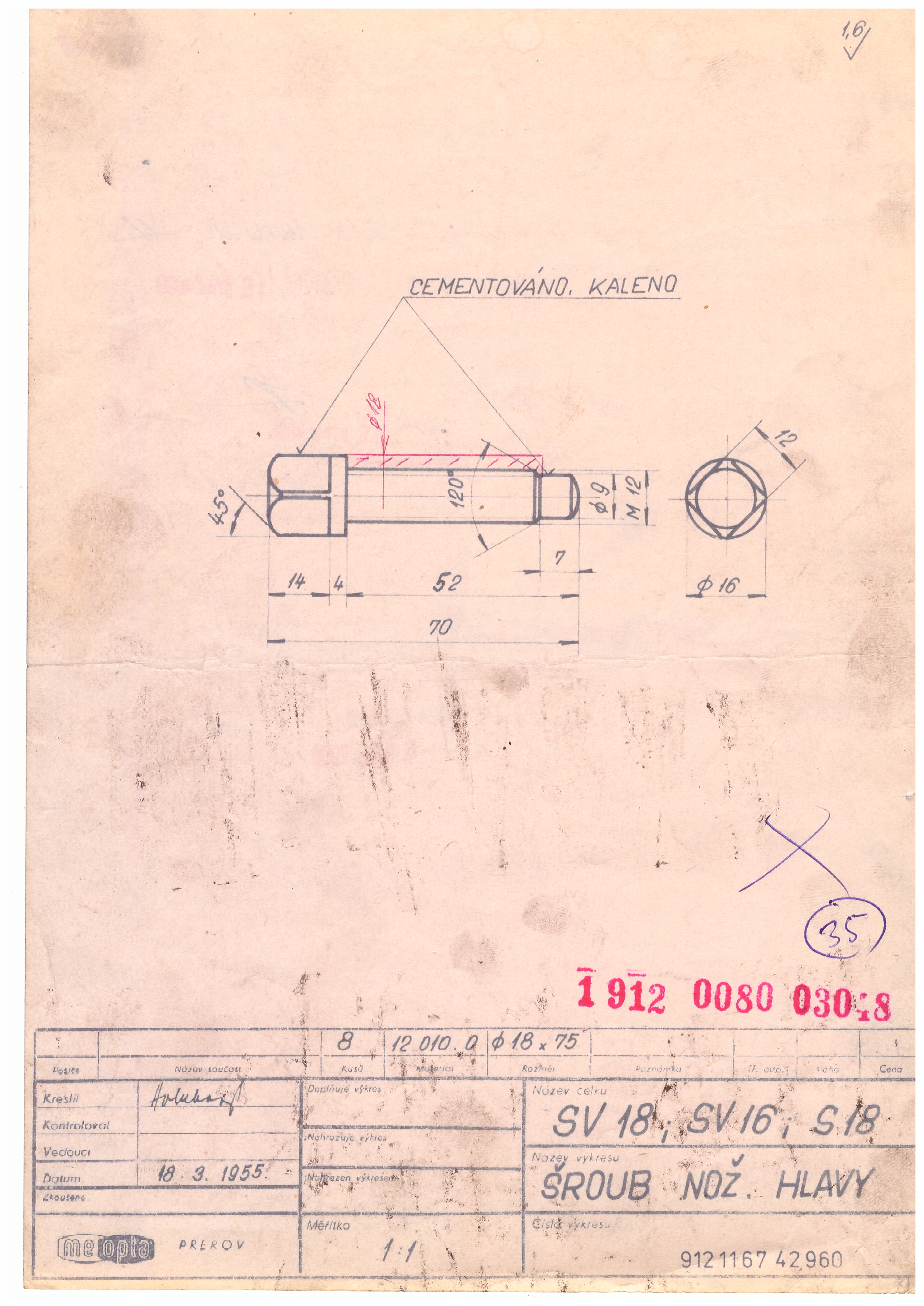

Tu maš vykres aj na skrutku do nožovej hlavy..

peter1 píše: 1. 2. 2021, 4:42 Tu maš vykres aj na skrutku do nožovej hlavy..
ty předchozí "výkresy" - to je teda celkem dílo - celkem typický obraz doby - jako tehdejší obvyklé "výkresy" z údržby.
Ovšem ten poslední, na ten "šroub" - tak to je ovšem nářez :shock: .
Zbýňa
Příspěvky: 2138
Registrován: 3. 9. 2010, 8:45
Bydliště: Čelákovice
1. 2. 2021, 7:00
A můžeš nám vysvětlit z čeho jsi u toho šroubu tak pohoršenej?
Příspěvky: 10249
1. 2. 2021, 7:11
..................................................... ,a přitom tolik pěknejch věcí vzniklo nákresem na pytlíku od svačiny :wink:
Příspěvky: 7467
1. 2. 2021, 7:52
Zbýňa píše: 1. 2. 2021, 7:00 A můžeš nám vysvětlit z čeho jsi u toho šroubu tak pohoršenej?
myslím že Milanovi684 tam vadí to, že řetězec kót 14-4-52 je zdvojen kótou 70
považuje se to za chybu, protože pokud by se ten řetězec sečetl s tolerancemi, tak výsledná součtová tolerance nebude odpovídat toleranci té celkové kóty
mělo by tam někde u razítka být něco jako "netolerované rozměry jsou h11"
dneska se píše "netolerované rozměty dle EN ISO 2278" (?????, číslo normy jsem si vymyslel)
no a když sečteš 14h7+4h7+52h7 tak to neodpovídá 70h7
proto je to chyba
aby to bylo správně, musela by třeba ta kóta 70 být v závorce jako informativní, aby bylo na první pohled zřejmé jak je to vlastně dlouhý
ty součtový kóty se běžně používají ve stavařině, tam to nevadí, zedníci si na tolerance moc nehrajou :D

A Homo sapiens si přečte že je to šroub na nožovky SV18ky a je mu jasný na čem záleží.(teda až na výjimky)

dokonca nie jedného majstra to aj urazilo, keď som v dobre viere aby mal všetko bez nutnosti počítania na výkrese zakótoval: " že my si to vieme dopočítať aj z hlavy" som dostal sodu. :twisted: :lol:
