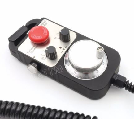

HB04 NEW CARVE / XHC
16. 1. 2021, 2:20
zz912 píše: ↑15. 1. 2021, 4:43 Nemusíš. Sám si musím srovnat v hlavě co s tímto kolečkem. Jestli koupit originál čínu, nebo při nastavování F a S ignorovat displej a koukat na monitor. Ono to vypadá, že všechno ostatní funguje.
Ty jsi zvídavý, tak chvilku laboruj. ;-)
Sice jsi neposlal konkrétní odkaz co se kupovalo, ale dá se předpokládat, že je to určeno pro Mach (jako skoro všechno, co se na Alíkovi v podobné kategorii prodává).
Tak si stáhni demo Machu a vyzkoušej to v něm. Tam hned uvidíš, jak se to chová s komunikací a bez komunikace (např. při vyndaném přijímači, nebo při zasunutém ale vypnutém Machu a podobně).
A když už budeš v tom hraní-si, tak se můžeš kouknout co tam mezi PC a tím pendantem běhá. Sice díky bezdrátu a USB rozhraní to nebude tak snadné, ale řešitelné to je.
A nakonec možná se na internetu o té komunikaci dá i něco najít.
No a pokud to vyzkoumáš, tak bys mohl vylepšit ten LCNC modul.

Tohle vlákno jsem zakládal i jako varování pro ostatní, že není HB04 jako HB04.
Nevíte někdo, kde se dá koupit originál?
Čas se mi s tím ztrácet nechce, protože nevím co vše číňan pokazil při špatném kopírování a uvidíme jak to bude spolehlivé. Pokud nebude spolehlivé, tak rozšiřovat LCNC modul o nespolehlivý hardware není dobrý nápad.

Tak jsem kolečko zprovoznil a přišlo další nepříjemné zklamání. Ztrácí signál a vypadává:
- 20 vteřin funguje
- 5 vteřin nefunguje
- 15 vteřin funguje
- 3 vteřiny nefunguje
- 60 vteřin funguje
A takhle dokola.
Bohužel ho nemohu Mexovi poslat na pokusy, protože není moje a nemohu rozdávat z cizího.
S tímto kolečkem nechci ztrácet čas a objednal jsem tohle:
https://www.aliexpress.com/item/4000044049401.html

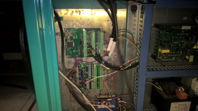

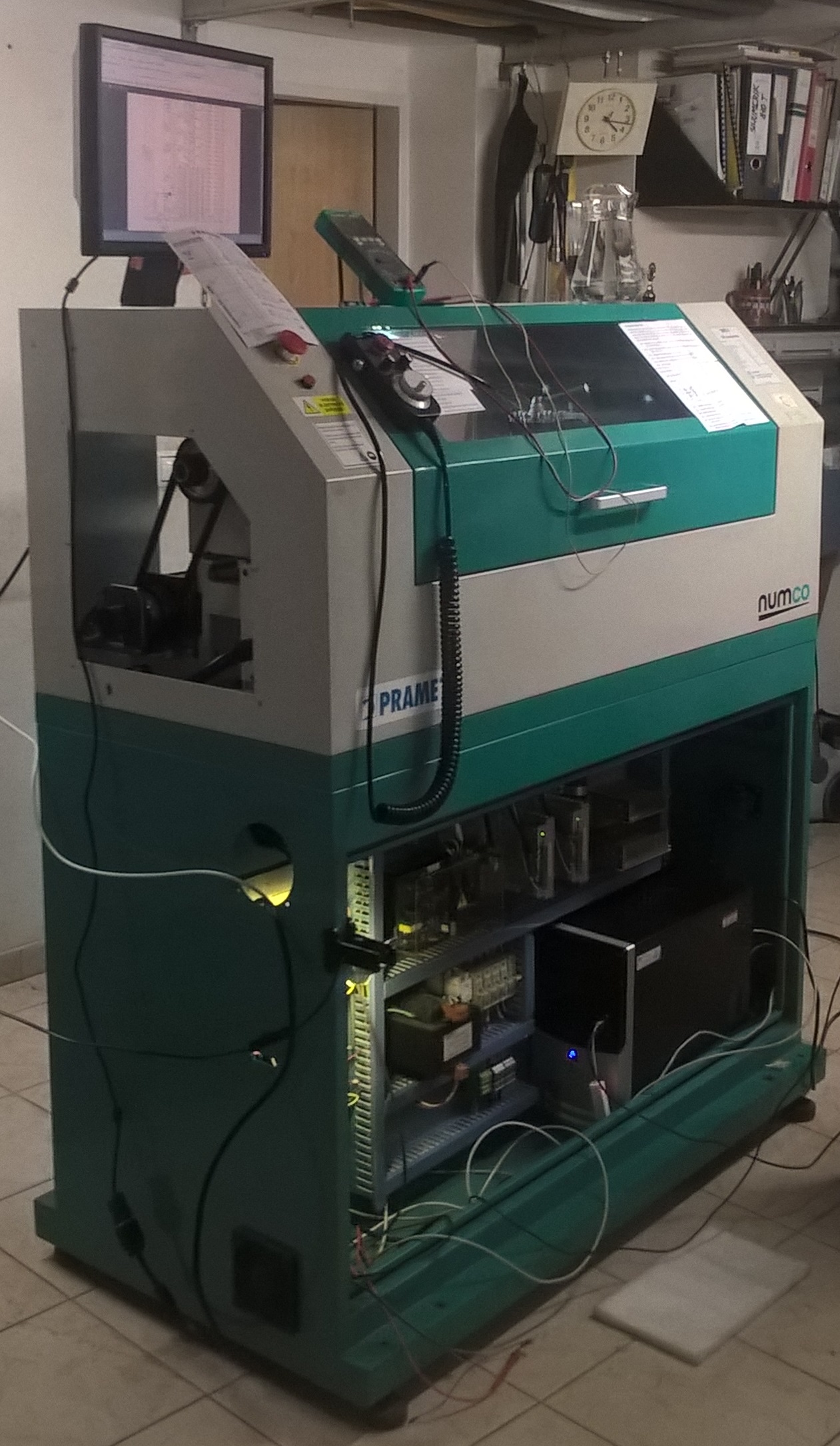

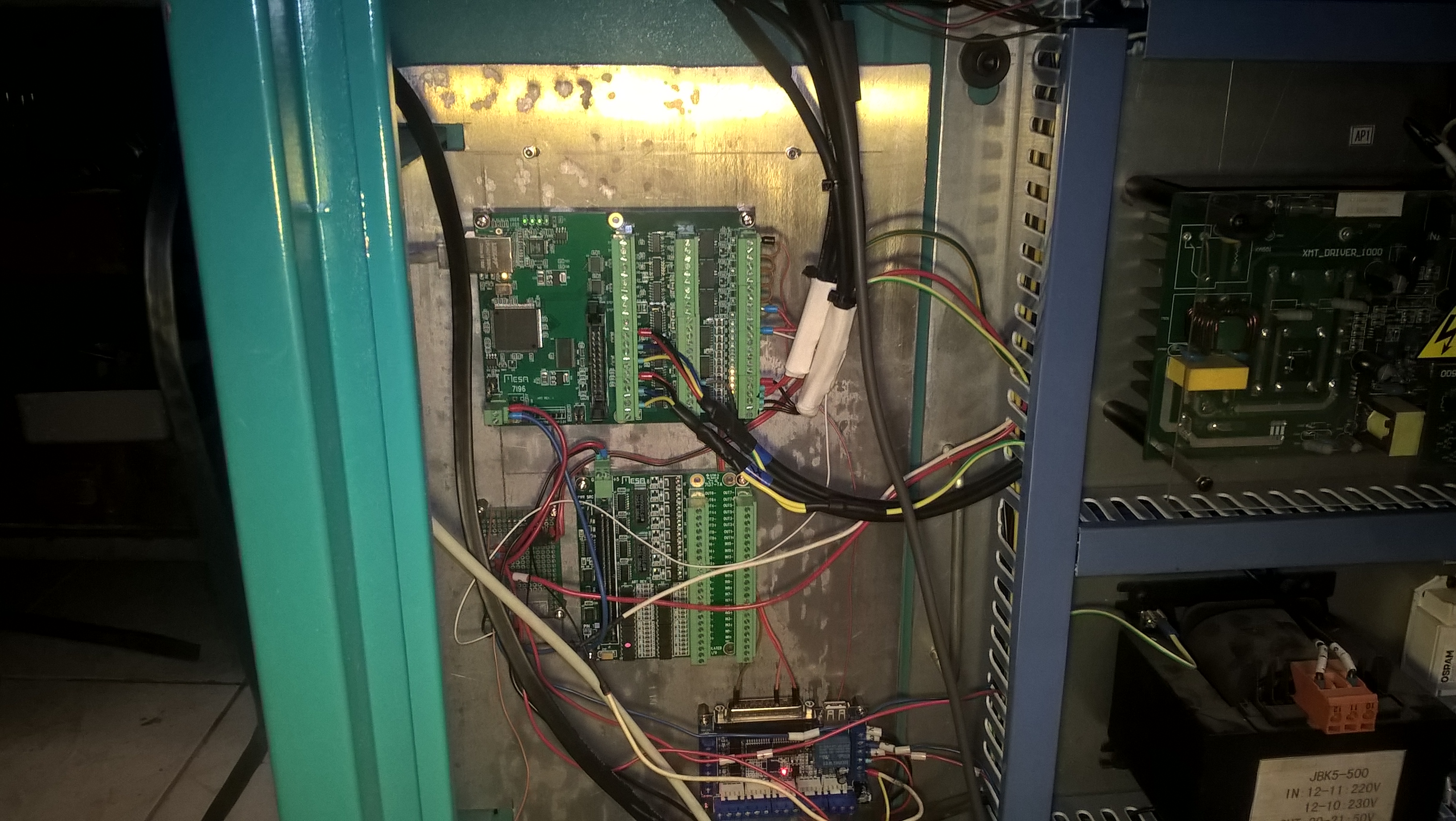

Tak bych se rád pochlubil aplikací tohoto kolečka.
Vstupy - co dům dal.
Hodil by se mi bit-file 7i96d_1pwm_2enc.bit . Bohužel takový ještě nikdo nenapsal. Již stávající hostmot2 encoder používám na vřeteno. Pro kolečko po Mese posílám do PC A-Phase a B-Phase a využívám HAL componentu encoder.
Chtěl bych se zeptat, k čemu slouží ta zelená LED-ka na tom kolečku? Napojil jsem ji na výstup, ale nevím co s ní? Blikat? Jen Svitit?

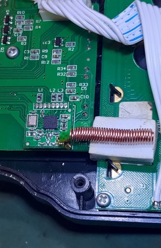

25. 8. 2024, 9:01

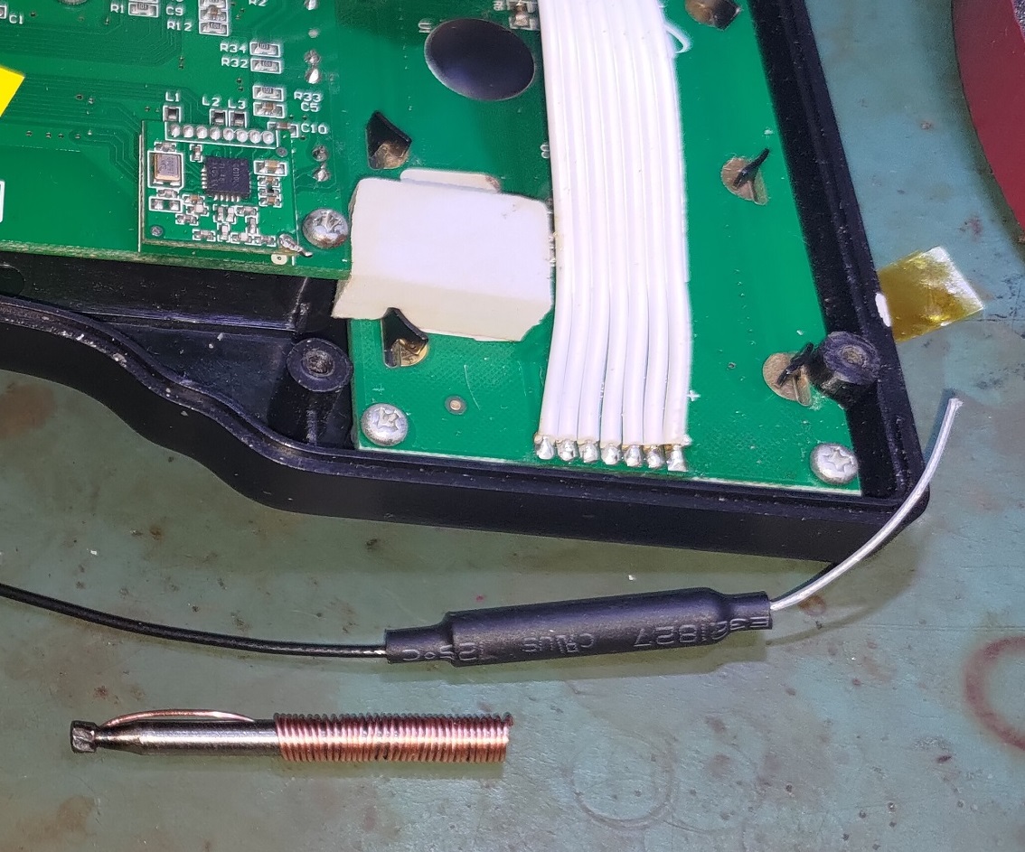

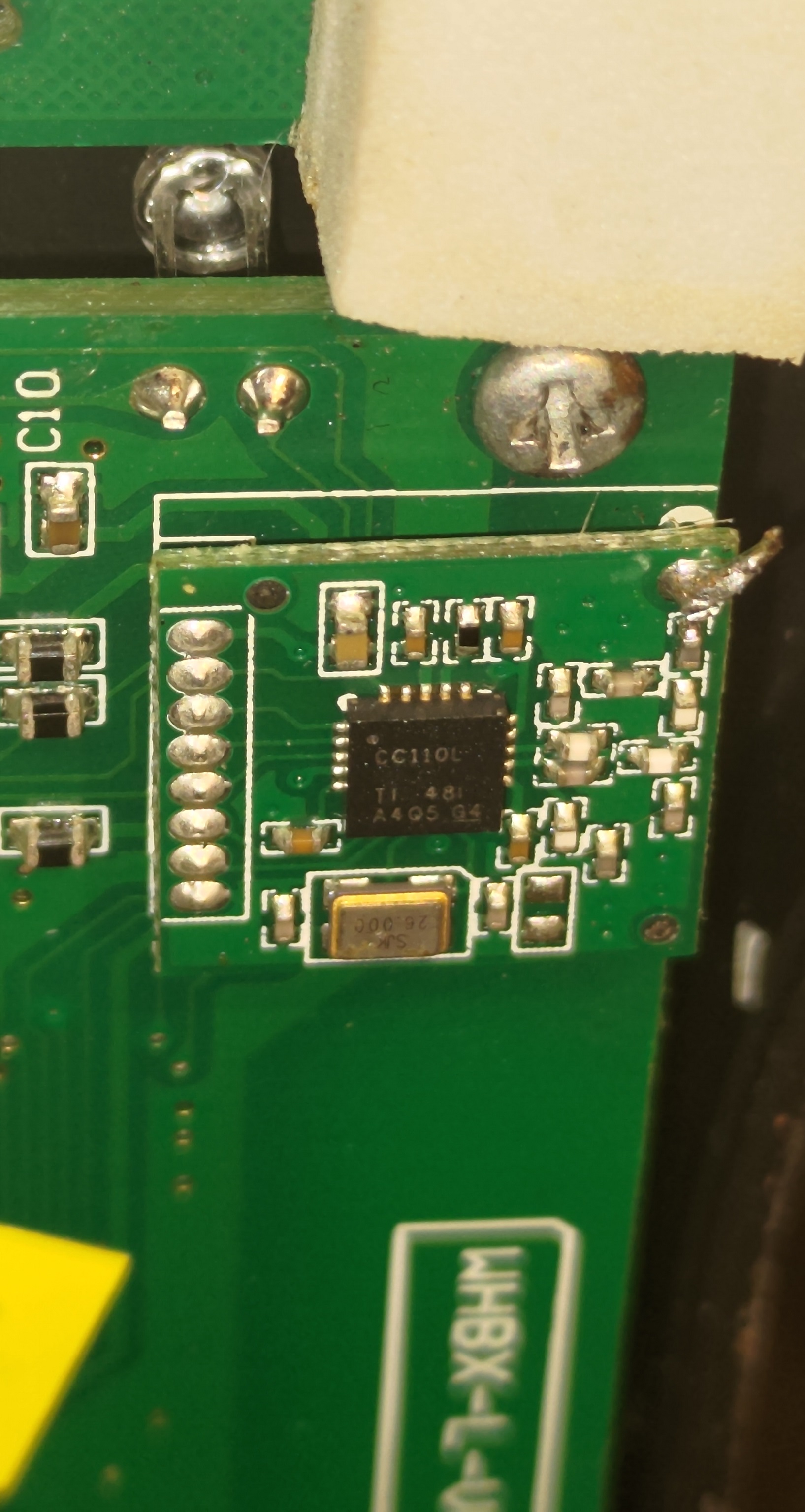

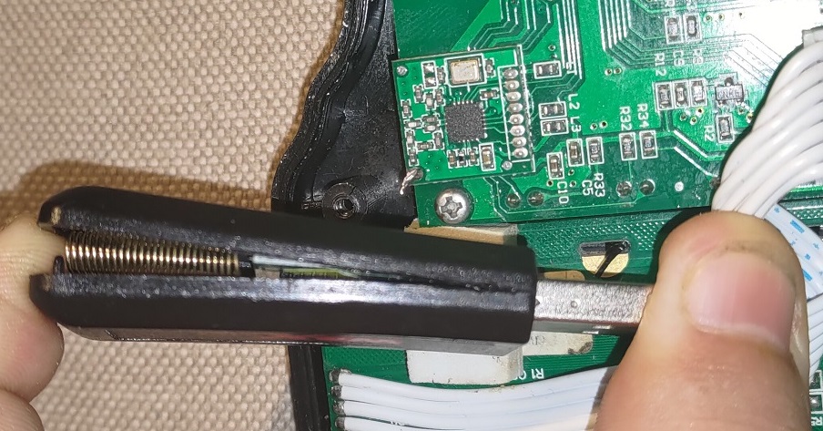

Borci, dostal jsem se k bazarovemu bezdratovemu ovladaci XHC.
Udajne mel spatny signal, tak jsem si rekl, ze se na to podivam a zaroven predelam na LiFePO4 aku, jako jsem to driv udelal u starsiho identickeho ovladace.
Kdyz jsem to otevrel, bylo jasno. Nejak se asi pri vyrobe zapomnelo na antenku, nebo se mozna ulomila a pri nejake predchozi demontazi nepozorovane vypadla :)
Tak jsem ji tam doplnil. Kdyby nekdo potreboval, je tam bezdratovy integrac TI CC110L a bezi to na 433MHz.
Antenka pruzinova vinuta prumer dratu 0.5mm, D 4.5mm, delka spiraly 20mm, 3mm zahnuty konec. Okopceno z prijimace, zmereno a ovladac s tim funguje dobre.

zz912
Příspěvky: 1651
26. 8. 2024, 3:23
Dík za info.

Dawe
Příspěvky: 3122
27. 8. 2024, 11:09
Za malo. Jsou to dobre ovladace, skoda aby se to vyhodilo pri banalni poruse 🙂
