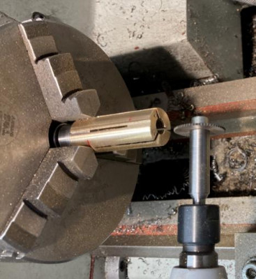

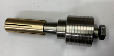

jak jsem se dotazoval na vnitřní kleštinu - takto to ve výsledku vypadá
+ řezání kleštiny na soustruhu

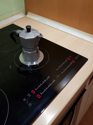

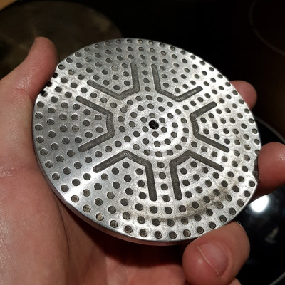

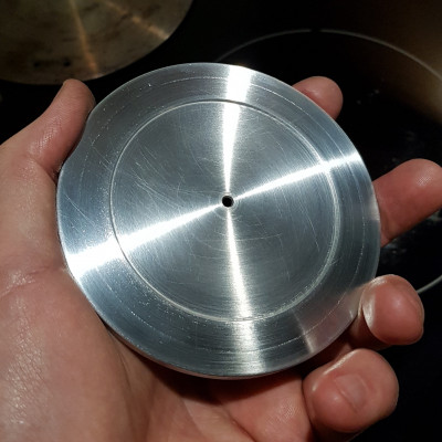

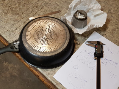

Takový večerní experiment. Redukce indukce - hliníková moka konvička (koupená redukce je strašně velká, 90% plochy vytápí byt, menší jsem nesehnal, vždycky mě to štvalo a dnes se vyhazovala pánev). Nevím, co to vydrží (nečekal jsem bimetal :)), ale první kafe to zvládlo..

A nebojíš alzhajmera?

Ako si ten stred dostal z panvice? Odvŕtal, či máš takú veľkú kruhovú pílku? Výhoda práce s panvicou bola, že si mal zospodu najamkované vopred :wink:
pavlík
Příspěvky: 896
Bydliště: Praha 5
31. 1. 2021, 9:56
Že by, podle středového otvoru, výkružník???
