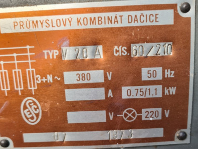

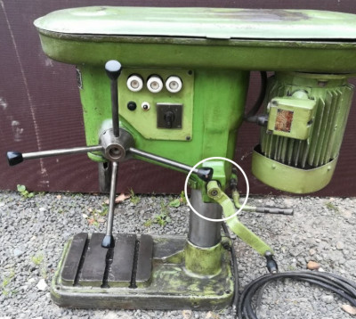

Hladam informaciu k sneku zdvihania vretenika.
Ak by to mal niekto rozobrane, pripadne by vedel velky priemer sneku, pripadne ci je to zamenne s vrtackami s posuvmi V20 alebo V32.
Dakujem.

mne to príde ako V23 , akurát že som ju doteraz videl iba v stĺpovej verzii ... ale ešte som v živote videl málo

romanf píše: ↑2. 2. 2021, 9:25 mne to príde ako V23 , akurát že som ju doteraz videl iba v stĺpovej verzii ... ale ešte som v živote videl málo
Máš pravdu,je to V23, podle štítku to dělaly taky Dačice,ale tam k tomu údajně nemají ani výkres.Díly stejné s řadou V20/32 nejsou .

Vychadzal som z oznacenia na stitku.
Mate pravdu, je to iny diel, na Tos v20/v32 je ten snek zakonceny stvorhrannom pre paku a tu bolo pravdepodobne zakoncenie valcove s priecnym kolikom (podla fotky na internete).
