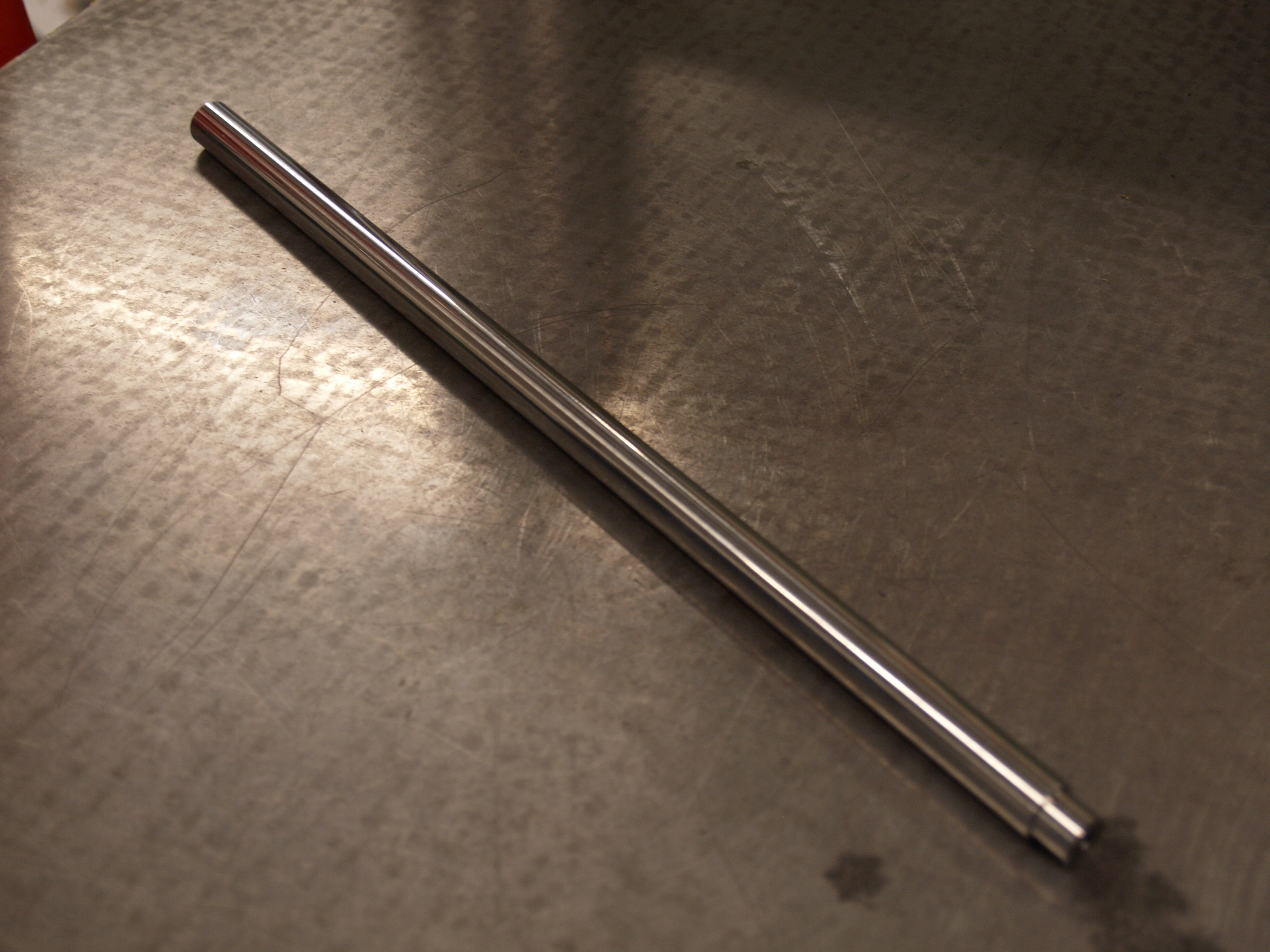

Z vlastnej skúsenosti keď potrebujem hrubovať, idem vyššie otáčky a idem na hydraulike, pri finišovaní a vyiskrovaní znižujem otáčky na minimum a idem ručným posuvom. Raz som robil zo stabilky strižník 12mm hrubý na dĺžku 315mm bez podopretia. Finišoval som len na 32 otáčok obrobku. Bola to síce zdĺhavá operácia, ale podarilo sa mi to dostať do pol stovky.
