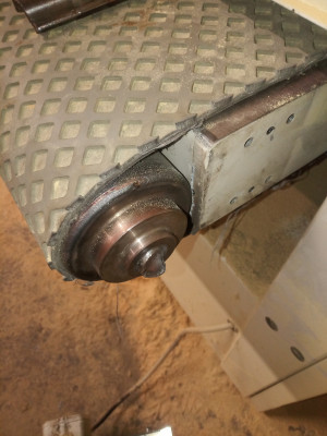

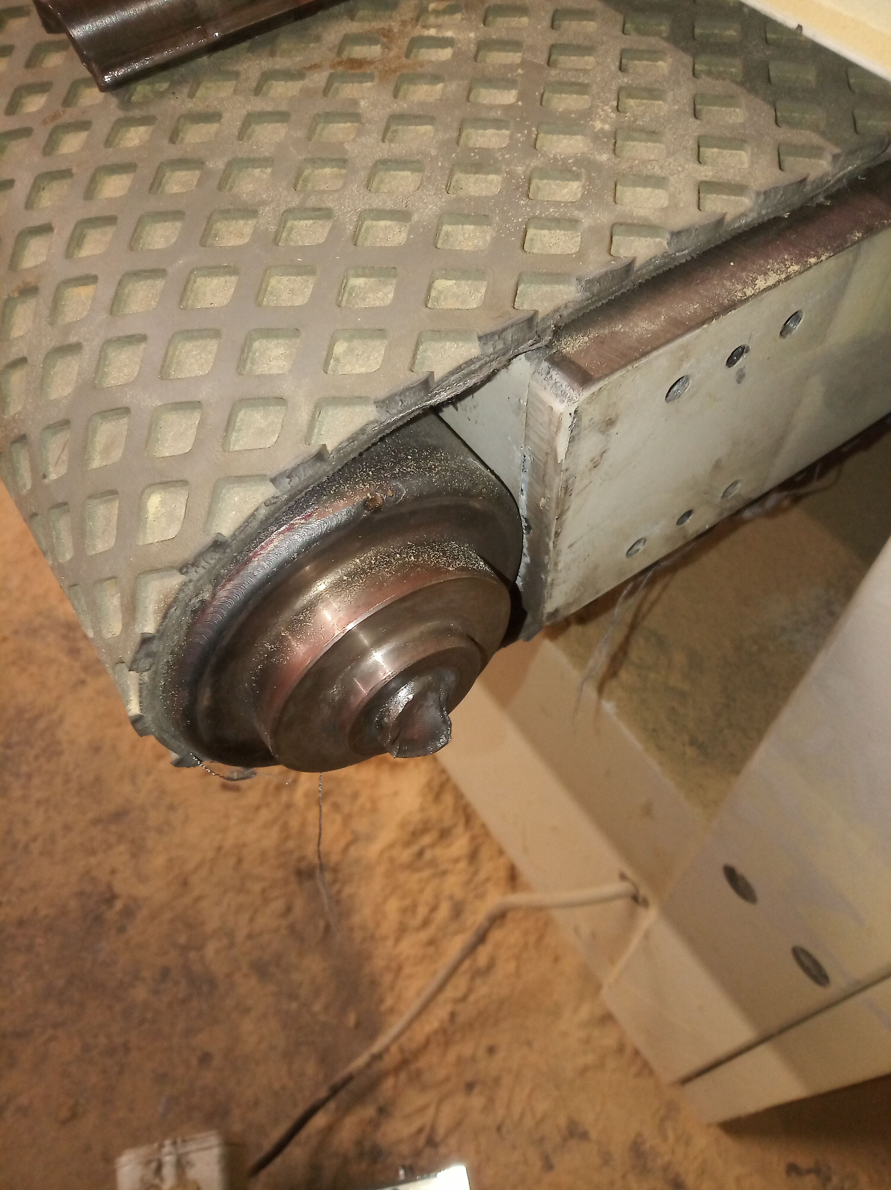

Odišla nám v robote hriadeľ na bruske mám za úlohu to opravit. Rozmýšľal som že urobím dieru do valca nalisujem novú hriadelku ale nemám lunetu a krátky sustruh valec má 1100mm potom ma napadlo že vyrobím hriadelku s osadením a nalisujem ju na ten väčší priemer na valci a zvarim tak by to podľa možnosti bolo asi najlepšie... napadlo ma že medzi hroty len by som nemohol už zrobiť dieru osadenie
Keď budem robiť tak nemôžem obracať urobím osadenie otočím a urobím hriadelku na ložisko??

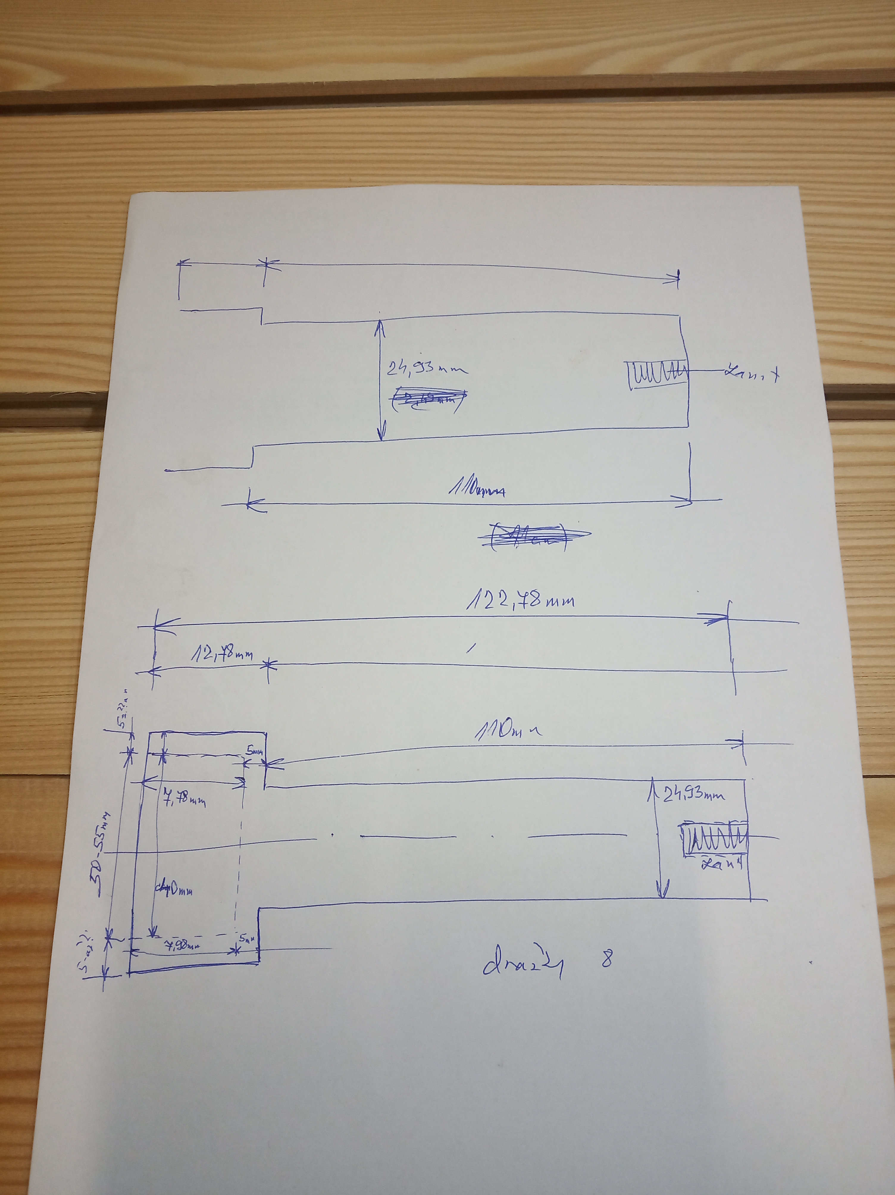

Pridávam fotky vykres ďakujem :) :)

Ak to neni zakalené, odfikol by som to menšie osadenie, osadil to na do väčšie, a 8-10 imbusov z čela to udrží. Ak to je tvrdé, skúsiť ten zvar, no asi to bude kapku ohadzovať.

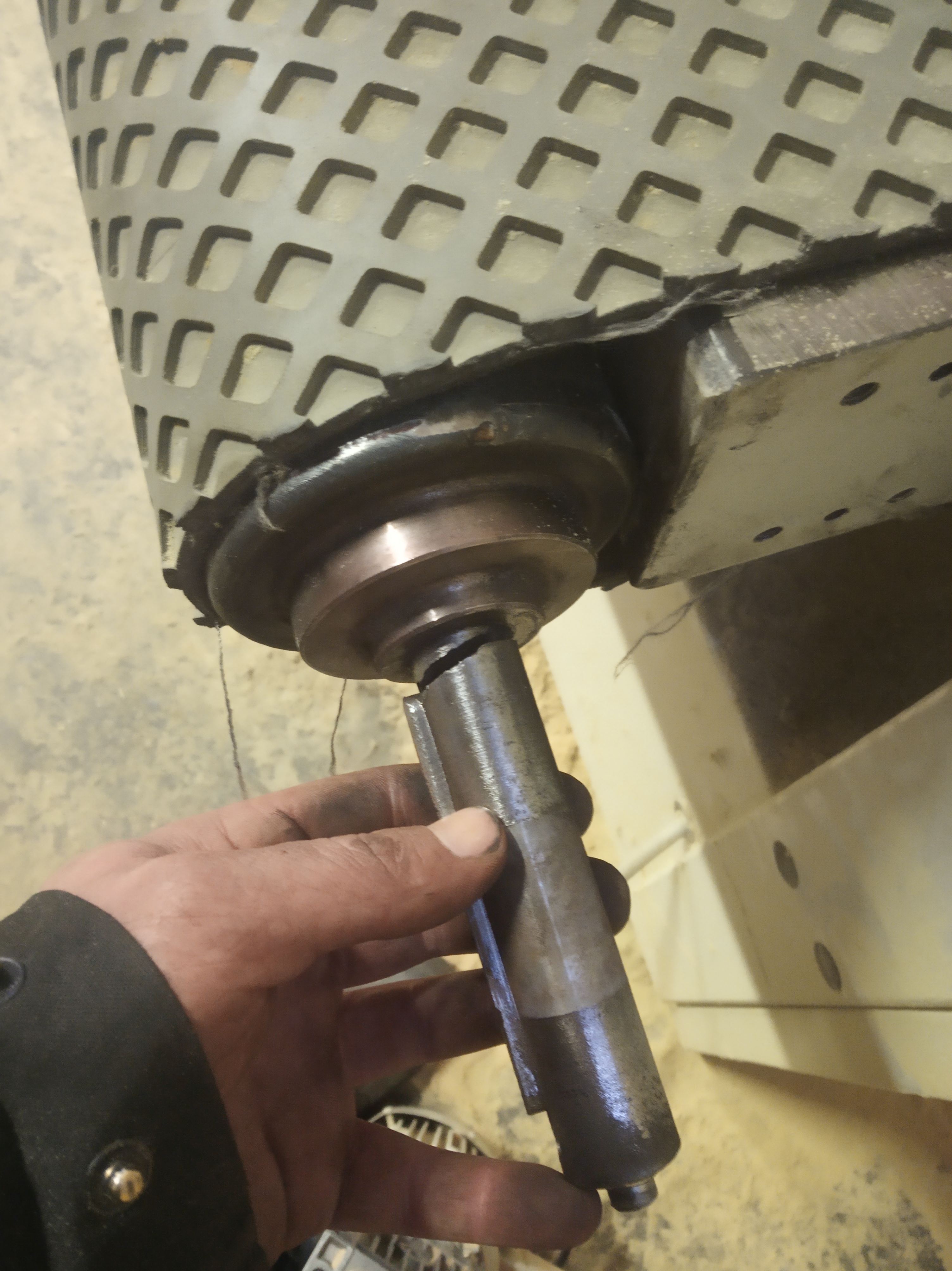

Vyrobil som hriadel s osadenim aby sa dala nasunut na ten väčši priemer ktory vidno na obrazku
Prve som vyrobil 25mm hriadel potom som otocil tu hriadelku upol som do sklucovadla a vyrobil som to osadenie na ten väčši priemer ked bolo hotove tak som to nabil na valec na tu gulatinu... Dražku som robil v nožovej hlave do sklucovadla som dal frezku
Zavolal som kamarata a zvarili sme to v sustruhu s TIG
Odchylka na valci bola 0,8 na hriadelke 0,2 to nevadi tam taku presnost netreba
