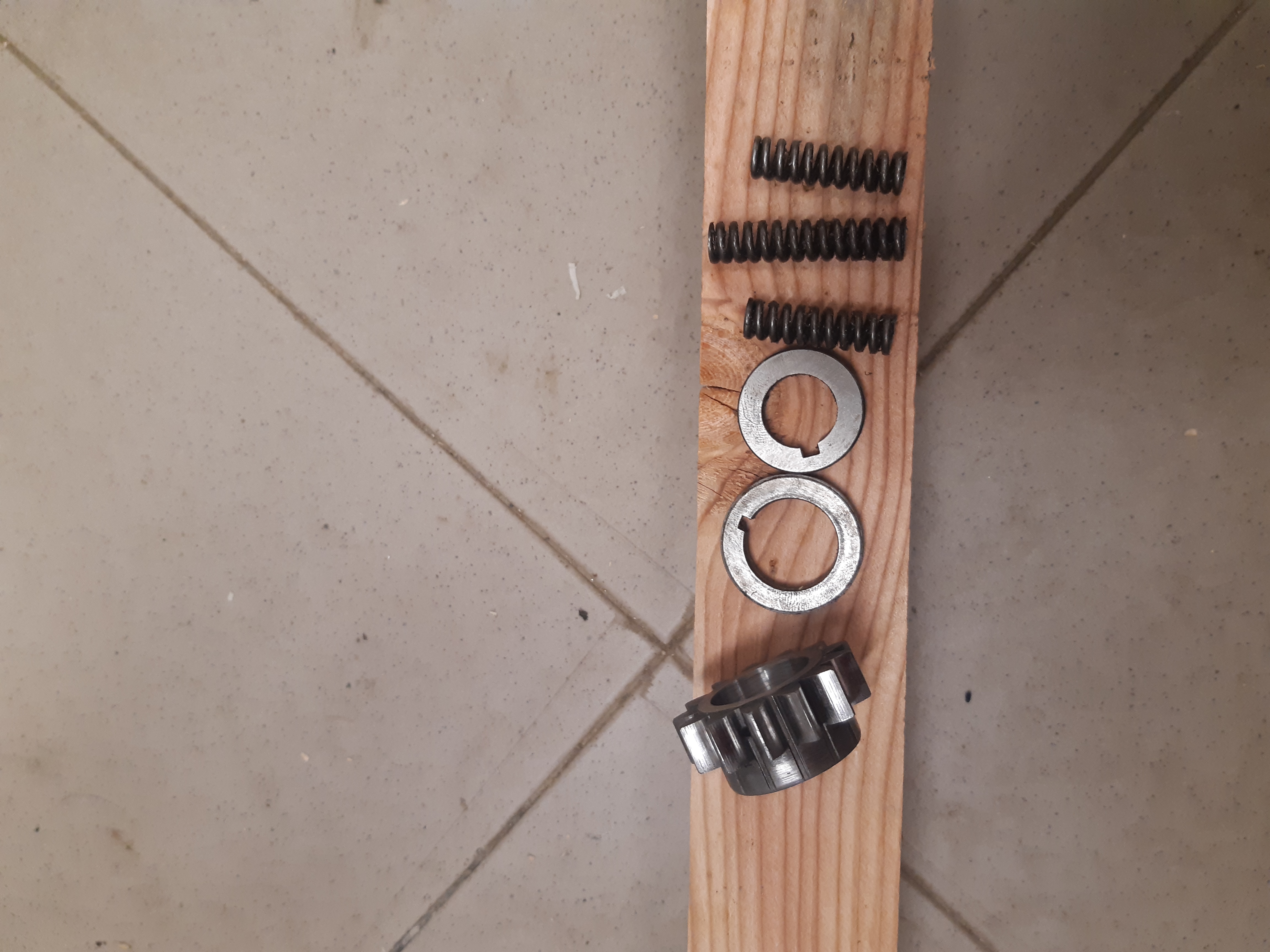

Kubas2801
Příspěvky: 6
Registrován: 10. 3. 2021, 4:26
10. 3. 2021, 8:59
Dobrý den,
dostal jsem vrtacku V20A ale bohužel úplně rozloženou do šroubku :( vesměs jsem ji dal do kupy ale mám tu stále nějaké díly které nevím kam zařadit poznal by jste někdo? Děkuji.
b3nd3r
Příspěvky: 489
Bydliště: Teplice
10. 3. 2021, 12:05
Pruzinky by nohly byt bud z pak, kterymy se prepinaji rychlosti (jsou pod cervikem a je tam i kulicka) pak je uvnitr jeste takovy posuvnik a tam tusim byla take kulicka s pruzinkou. To kolo vypada jak z prevodovky automatickeho posuvu a ty podlozky tusim take
