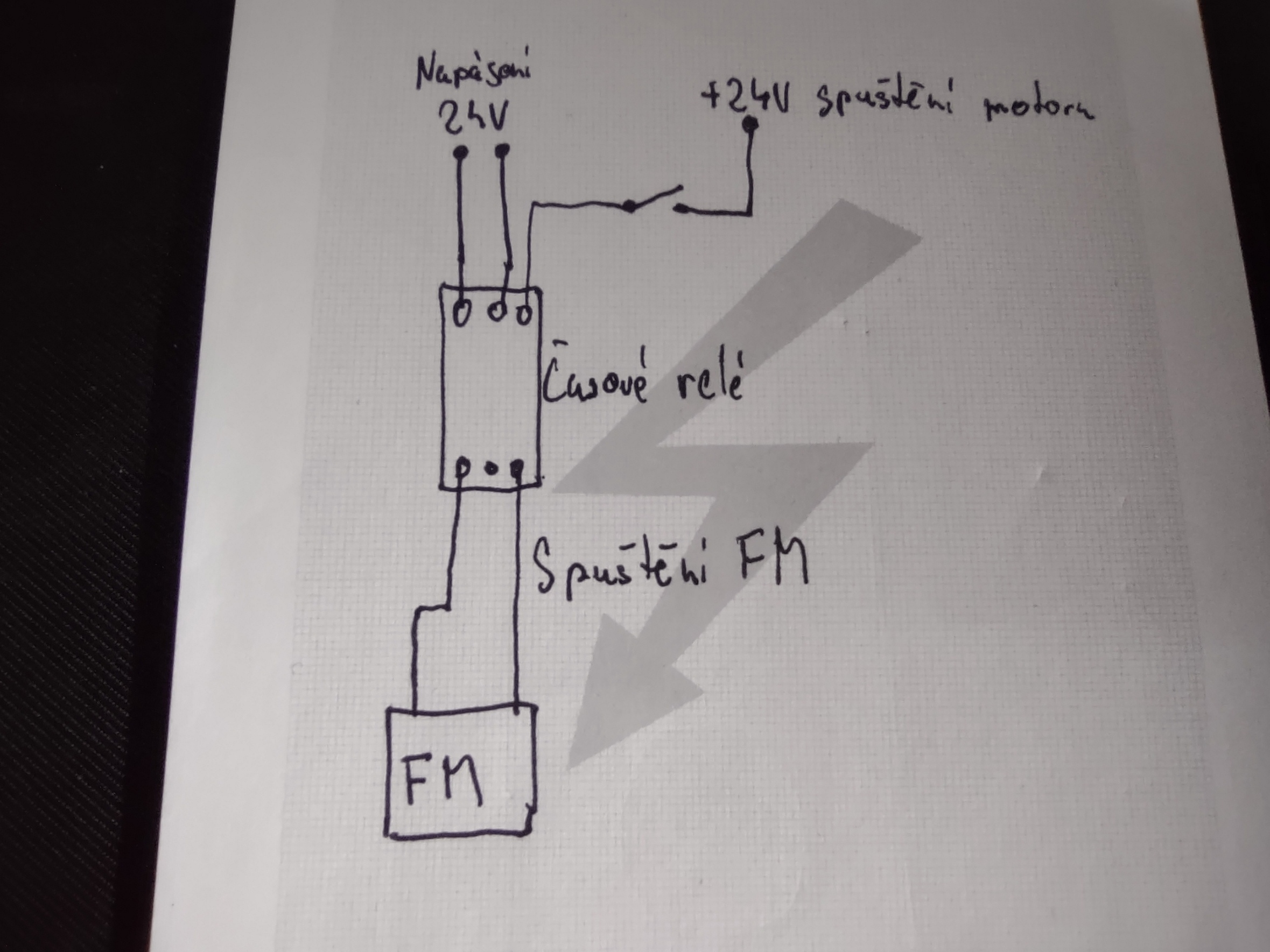

S tim rele takto:
Na rele se jen nastavi jak dlouho ma casovat po vypnuti signalu.

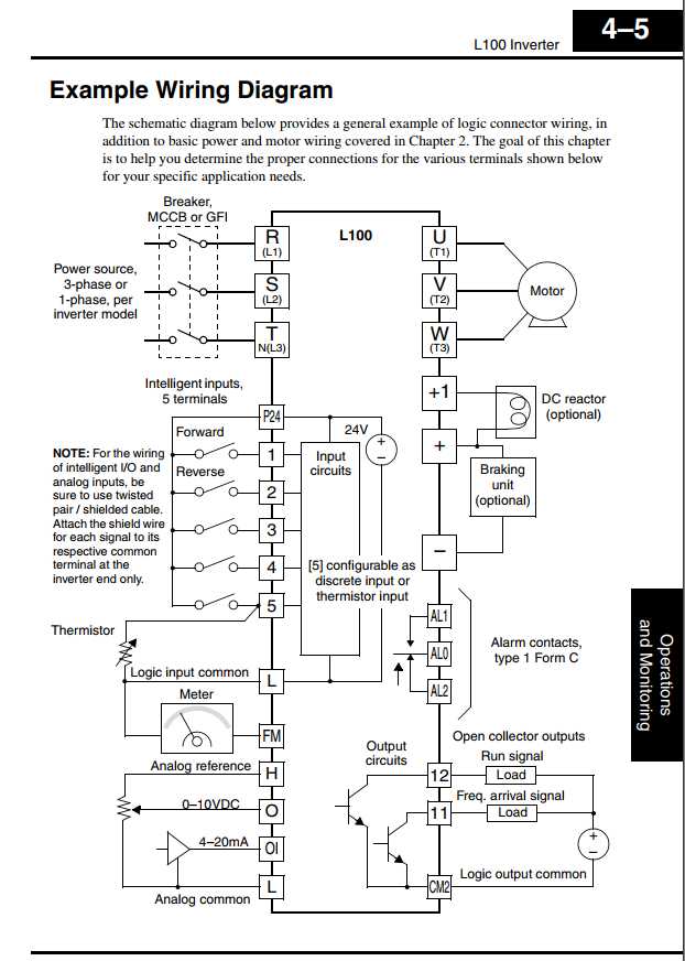

Na ponku ke zkoušení mám onen Hitachi L 100 kde je možné propojením svorek p24 a 1 zapnout měnič. Bohužel jsem nepřišel na princip funkce. P24 propojená se všemi ostatními svorkami nemá žádné napětí, ani netvoří uzavřený okruh(bzučák). Kde vezmu tedy napětí pro časové relé.

trnkav píše: 7. 2. 2021, 6:04 P24 propojená se všemi ostatními svorkami nemá žádné napětí
Aniž bych se jakkoli vyjadřoval k něčemu kolem zpoždění, tak podle dokumentace by svorka P24 by měla mít 24V proti svorce L.

7. 2. 2021, 7:52
Selic píše: 7. 2. 2021, 7:37 Vypadá to, že z toho Hitachiho napájení vytáhnout nelze. Pak by bylo potřeba dát relé s napájením 230V.
Takže tenhle obrázek neplatí?
Já to nijak nezpochybňuju, jen se ptám.
Manuál jsem nečetl, takže jestli je tam něco třeba o zásadním proudovém omezení, tak to nevím.
Díky.

7. 2. 2021, 8:04
Mex píše: 7. 2. 2021, 7:52
Díky.
Jo, jde to pokud nebude relé brát víc než 30mA. Koukal jsem do českého manuálu. kde je zjednodušený obrázek. Tady je to popsáno na str. 4-5 a 4-6.
http://www.hitachi-america.us/supportin ... manual.pdf
7. 2. 2021, 8:20
Selic píše: 7. 2. 2021, 8:04 Jo, jde to pokud nebude relé brát víc než 30mA. Koukal jsem do českého manuálu. kde je zjednodušený obrázek. Tady je to popsáno na str. 4-5 a 4-6.
Aha, díky. To je dost málo. Po by fungovalo jenom pro nějaké čistě elektronické řešení, ne s relátkem na konci. Tedy něco jako RC člen a pár tranzistorů nebo 555, operák, MKO a podobně.
