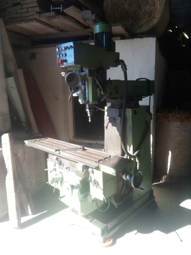

Fnk25A, rok 1995, cena 107000 s DPH. Dohoda.
