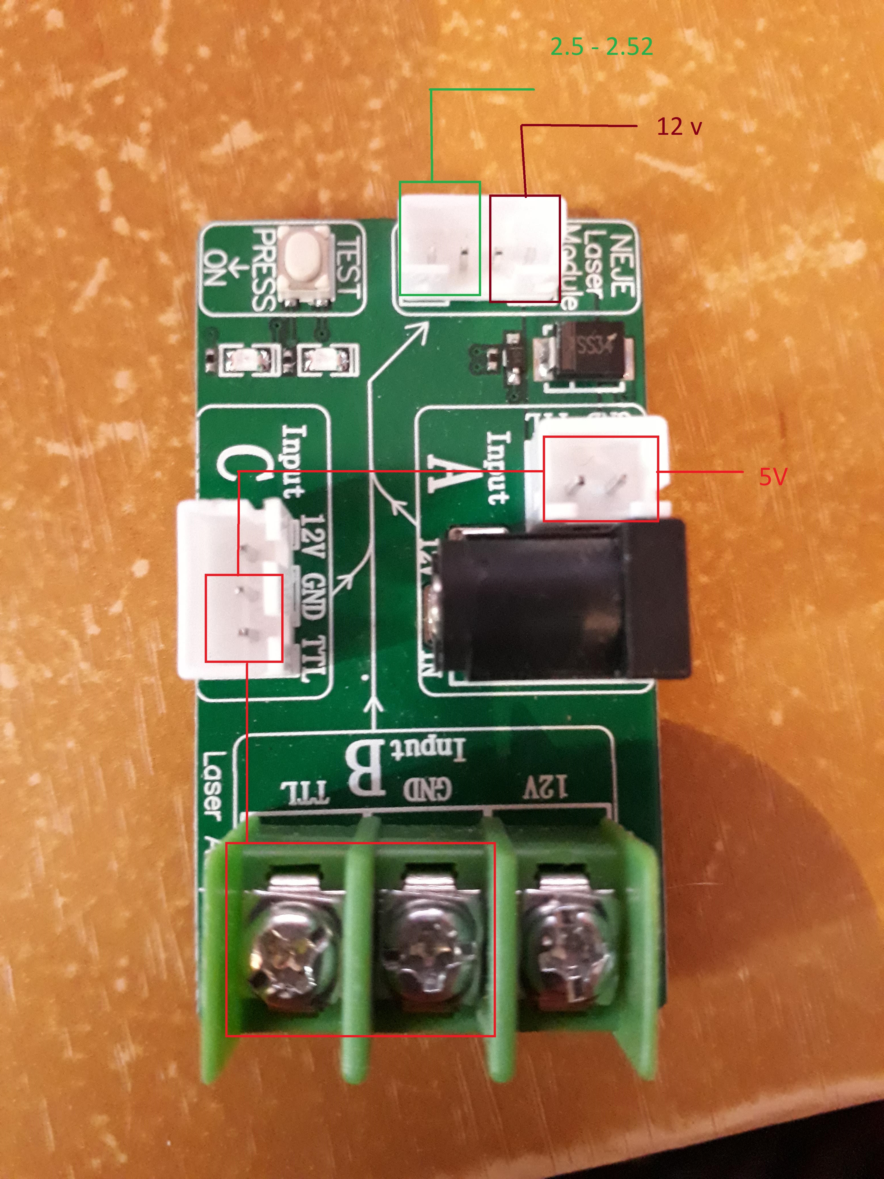

Zdravím
Tak jsem, zase měřil. Zjistil jsem jednu anomálii a tak jsem všechno tak nějak nafotil.
Tady při plném výkonu laseru je všude na ttl 5v, ale na výstupu do modulu je jen polovina, to mi nesedí. Nějak jsem to tam zvýraznil co kde jak.
Starší modul co mám má jinou elektroniku a tam je stále všude 5v, tedy při plném výkonu, pochopitelně při snížení výkonu jde napětí v obou případech dolů.

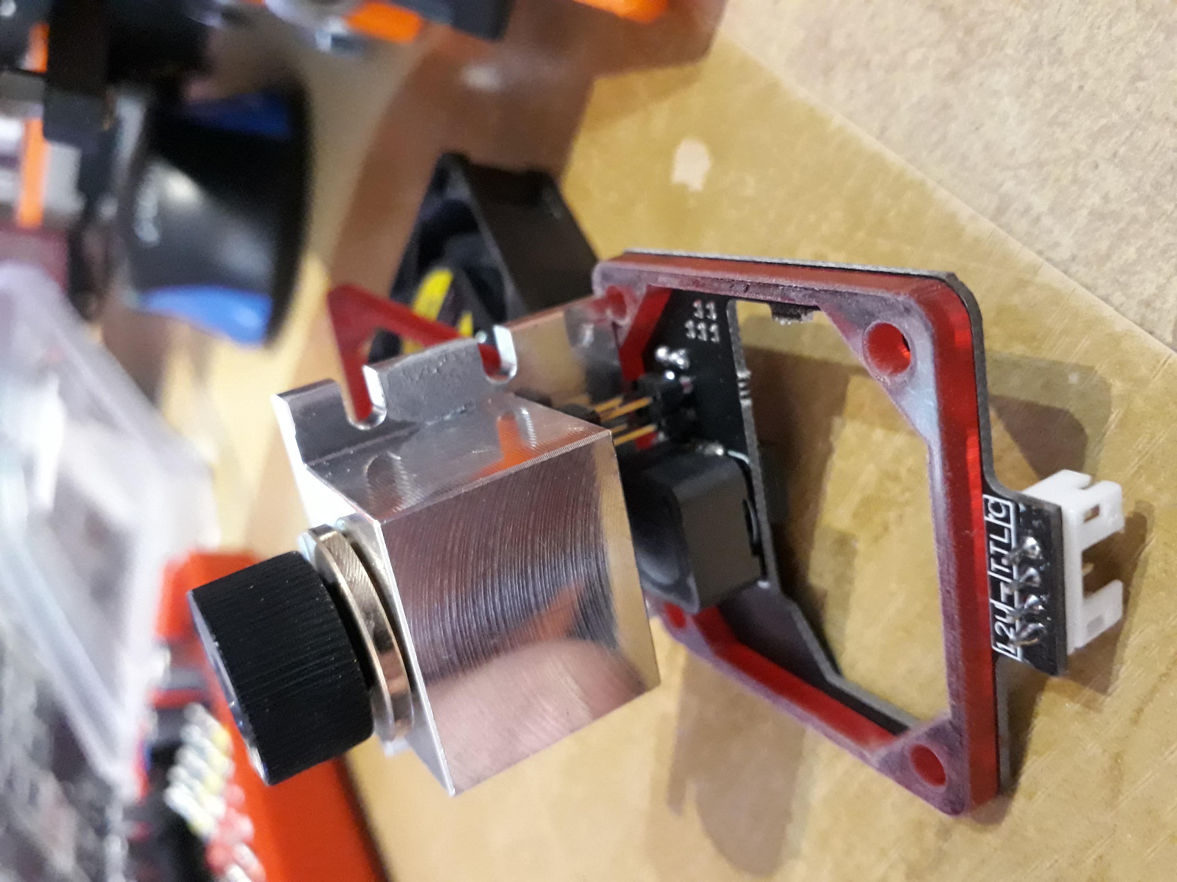

Nafotil jsem i ten nový modul, pro představu jak to uvnitř vypadá:
Napadlo mne jestli by nešla použít ta elektronika staršího modulu. Nebo je to tam tak schválně ta polovina napětí, nebo je chyba v té desce. Je to vlastně jen takový swith pro různé konektory, jinak tam význam nevidím, což neznamená, že se nepletu. proto to sem taky píšu, že? 8)
Toď asi prozatím vše.
OompaLoompa
Příspěvky: 459
Registrován: 28. 6. 2017, 1:45
Bydliště: Západný Slovakistan

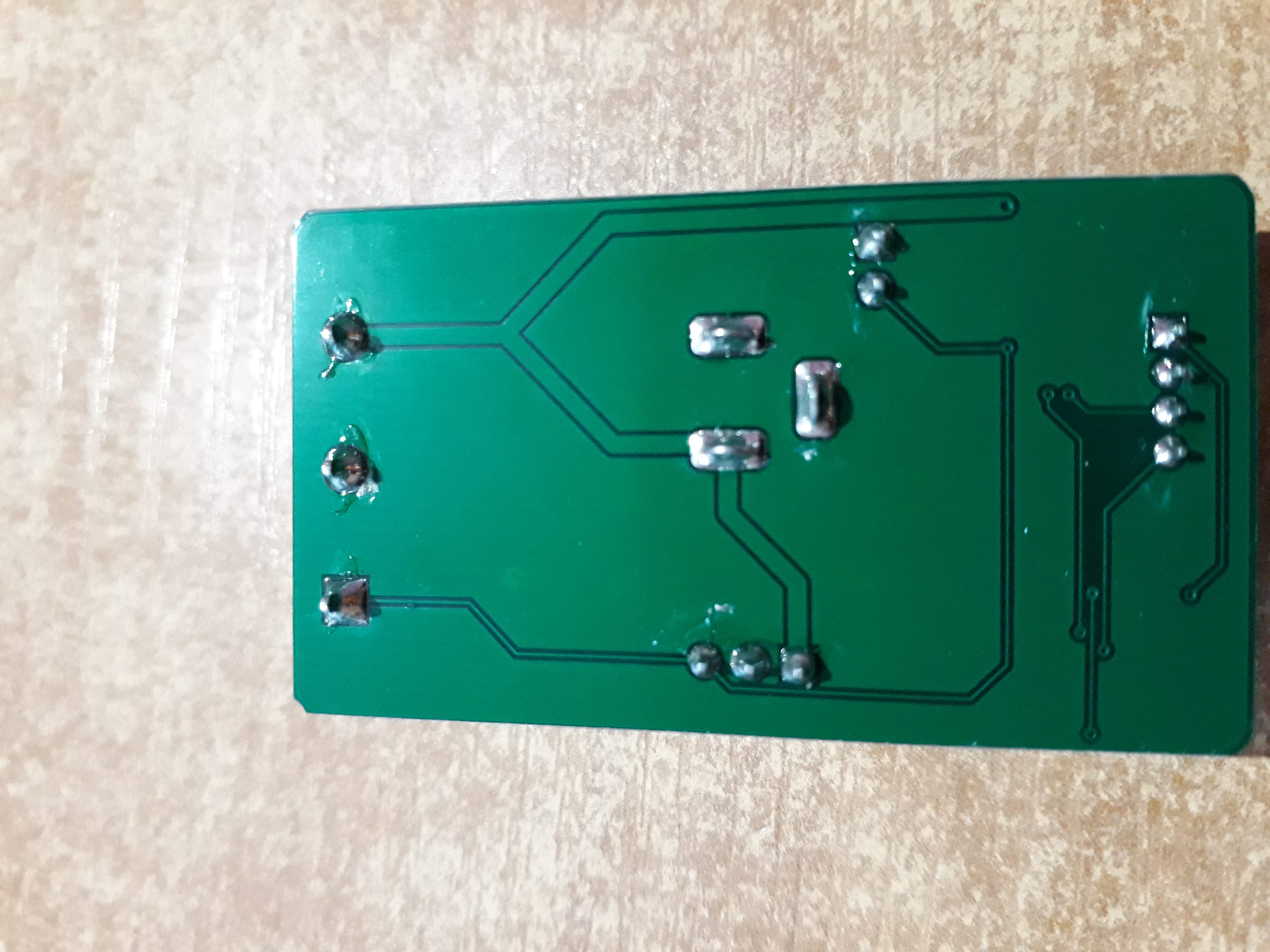

11. 2. 2021, 1:26
a druhá strana tej zelenej dosky by nebola? :roll:
lebo hlúpa veštecká gula mi zas prestala fungovať
a kávu nepijem :lol:
slezak77
Příspěvky: 1145
Registrován: 1. 6. 2012, 6:45
11. 2. 2021, 2:48
Sorry, ale dalo se čekat, že to semnou nebude tak jednoduché.
Přidávám foto:
Ten malý smd bazmek na horní straně, černý, jsem identifikoval jako ss34, což by měla být usměrňovací dioda.
