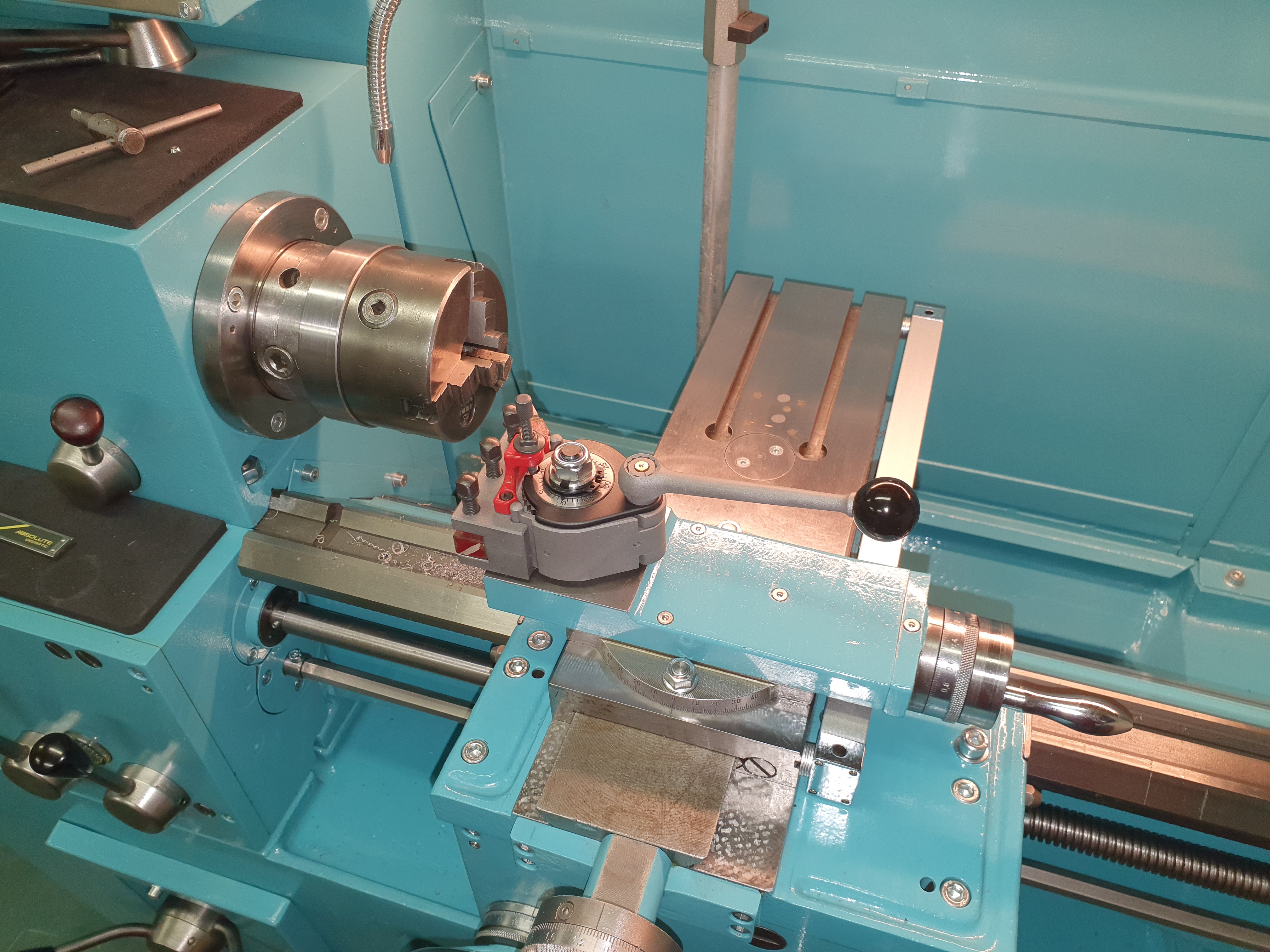

Sice jsem tvrdil, že smko je hotové, tak jsem se trochu netrefil, no :D
Multifix je velikost Ab, dá se namontovat jednoduše, nová spodní matka na nožovku, původní je M10, tady je M12, původní je vysoká, tady se musí vyrobit nová snížená.
Problém je s noži 16*16 na které je to stavěné, pokud nasadím nůž s letovanou destičkou, a destička je hranou na vrchní hraně nože, je problém. Potřeboval by dolu cca 2 mm, což nejde, budu muset, ač nechtíc, ofrézovat nožový suport. je tam masa dost, ale nechce se mi do toho :roll:
majo477
Příspěvky: 872
10. 2. 2021, 7:35
Charon píše: ↑10. 2. 2021, 7:20 Sice jsem tvrdil, že smko je hotové, tak jsem se trochu netrefil, no :D
Preco neodfrézuješ s noža?
Aris
Příspěvky: 857
10. 2. 2021, 7:47
Proč nevyfrézuješ nový suport?
Příspěvky: 6553
10. 2. 2021, 7:47
majo477 píše: ↑10. 2. 2021, 7:35
Protoze jich mam plny šufle a vsechny se mi snizovat nechce :mrgreen:
Příspěvky: 6553
10. 2. 2021, 7:51
Aris píše: ↑10. 2. 2021, 7:47
Ja vim ze jsi ho na sveho weilera delal, ale na to jsem asi linej. Ale nebudu protestovat, jestli mi ho chces udelat😉
jenicek
Příspěvky: 1942
Bydliště: Vedle Trautenberka
10. 2. 2021, 7:52
Přesně tak, né že Tě napadne (teda už napadlo, ale né že to uděláš) ofrézovat součást soustruhu :twisted:
Buď bych ofrézoval nože nebo nešel by vyrobit novej doraz toho multifixu, aby šel spustit níž?
Já mám takhle vylepšený ty rychlovýměnný držáky jako máš Ty, mám je zvětšený dolu. Sice pak nejde natáčet nožovku, ale třeba na upichování to je v pohodě.
jenicek
Příspěvky: 1942
10. 2. 2021, 7:56
Aha, tak už to vidim, tady to upravit nepůjde.
Ale co si udělat redukci, kterou upneš dopředu. Sice to bude víc vyložený a náchylný na drnčení, ale zkusil bych to nejdřív takhle. :idea:
Příspěvky: 6553
10. 2. 2021, 8:00
jenicek píše: ↑10. 2. 2021, 7:52 Přesně tak, né že Tě napadne (teda už napadlo, ale né že to uděláš) ofrézovat součást soustruhu :twisted:
Neslo, drzak neni mimo jako u toho originalu...
Reinkarnace
Příspěvky: 1227
10. 2. 2021, 8:44
Ten držák nejde spustit pod hranu upínače, až na horní plochu nožového suportu?
Cjuz
Příspěvky: 2476
Bydliště: Předklášteří
10. 2. 2021, 8:57
Charon píše: ↑10. 2. 2021, 7:47
Stejně je nakonec necháš v šuplíku a budeš používat plátky.
Já mám taky letovaných nožů a používám jen když beru něco co kope, abych si neomlátil plátek.
Navíc pochybuji že bys ten šuplík vůbec někdy dokázal spotřebovat.
PS: pokud ti tam nesedí plátkový držák tak to je blbé.
Aris
Příspěvky: 857
10. 2. 2021, 9:10
Charon píše: ↑10. 2. 2021, 7:51
To byl jen takový vtípek, když už se strhla lavina nápadů :D
Ale vážně, zkus změřit rozměry svého suportu. Mám tu totiž v záloze jeden polotovar z litiny. Je srovnaný a zoohlovaný. z větší části opracovaný. Schází jen vyfrézovat rybinu a vyvrtat díry pro šrouby.
Kdyby ten rozměr plus mínus seděl, ten polotovar bych ti poskytl.
