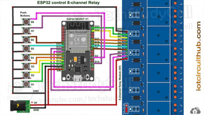

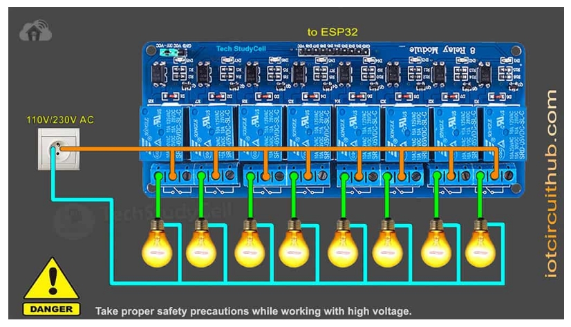

Rozhodol som sa ze si na chate zrobim ovladanie svietel na dialku tak som hladal nieco zaujimave.

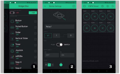

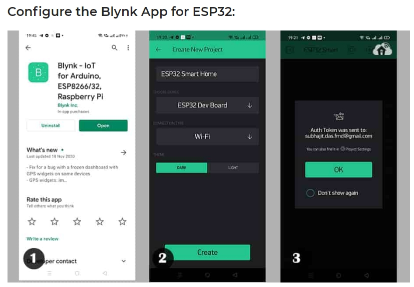

Dopartal som sa k aplikaciji BLYN.

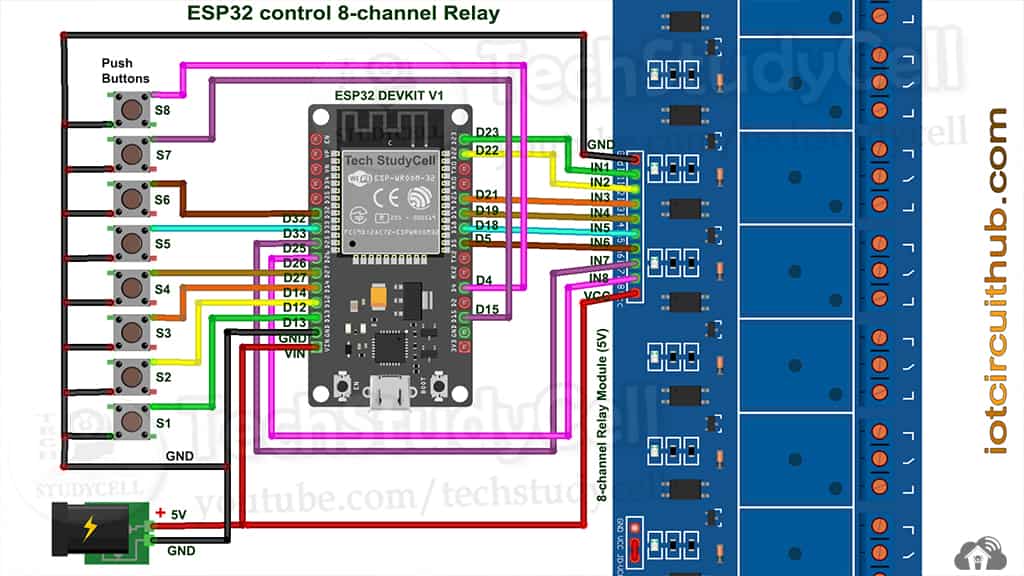

Na EBAY som si objednal Wifi modul z arduinom a k tomu som si kupil 8 kanalovy rele modul.
Funguje to dobre ale je to neprakticke ako mam pripojeny wifi modul k rele modulu.

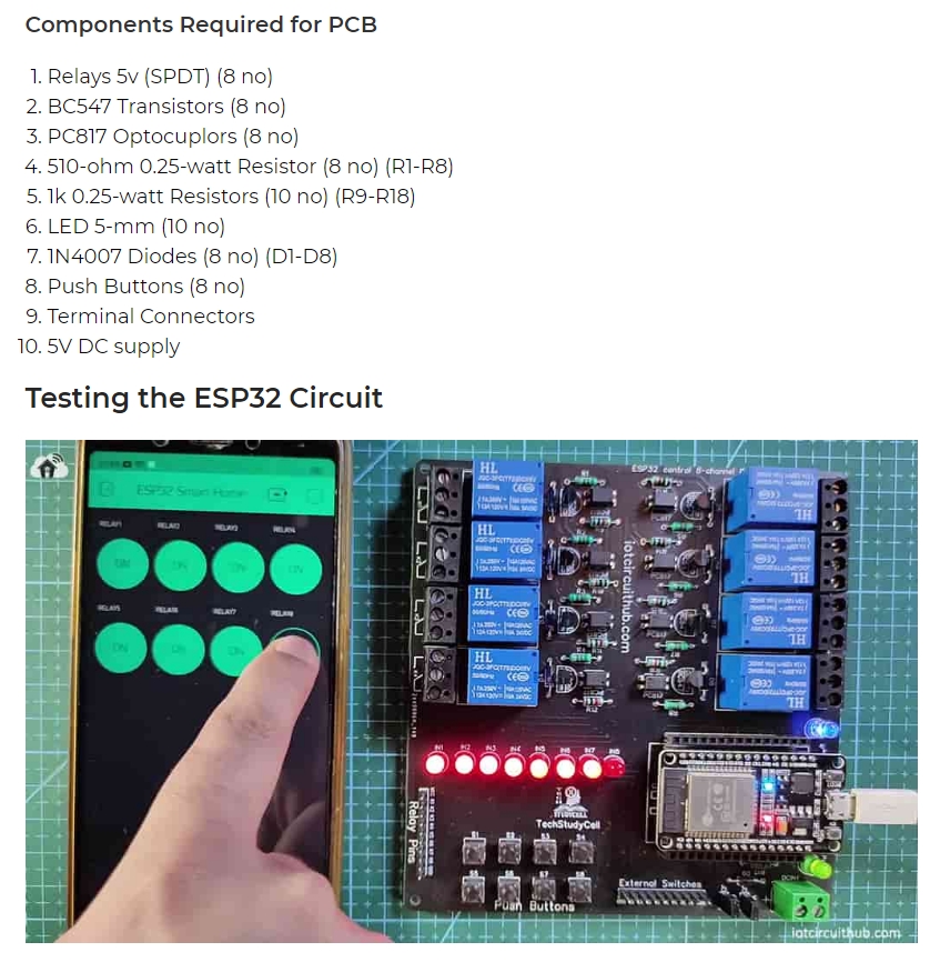

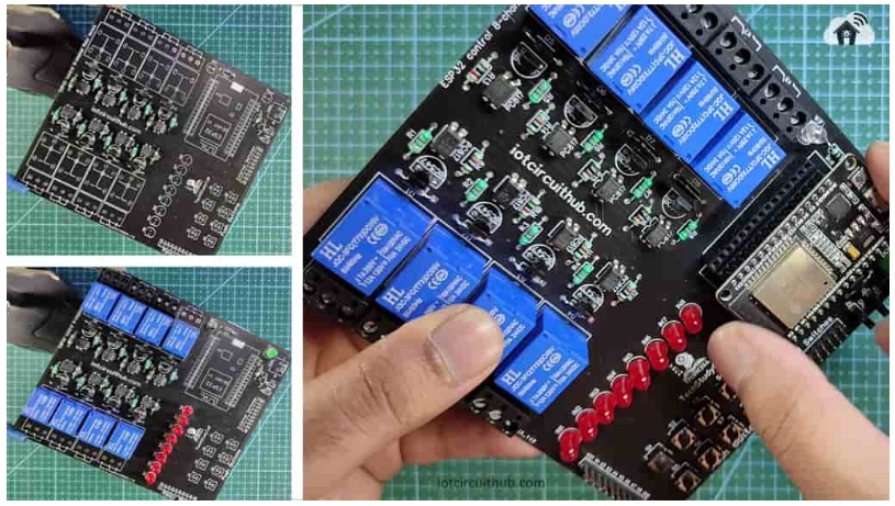

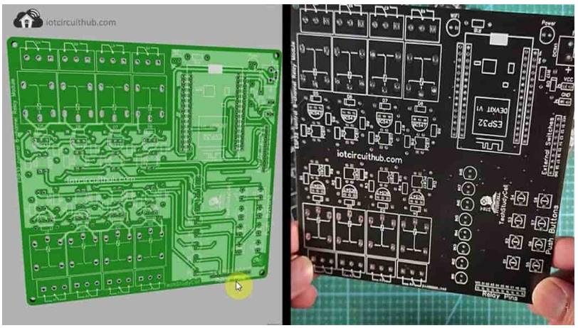

Nasiel som navrh plosneho spoju kde je vsetko na jednej doske.
Plosny spoj viem objednat v cine a minimalne 5 kusov a ja potrebujem iba jeden.
Ak by mal niekto zaujem tak by sme sa mohli dohodnut a ostatne plosne spoje by som predal kto by mal zaujem.
Cena plosneho spoju je 22€ za 5 kusou.
Cena suciastok a wifi modulu je okolo 20€ zalezi kde sa to objedna.
Do arduina staci nahrat kod z menom uzivatela a nazvom wifi siete na ktoru sa pripoji.
Aplikacia BLYNK je zadarmo na 8 kanalou.
Rele sa daju zapinat a vypinat aj pomocou mikrospinacou.

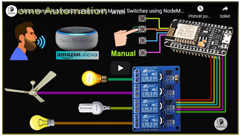

Zacalo to tym ze som potreboval zapinat jedno svetlo z viacerych miest nechcel som to riesit cez schodiskovy vypinac.
Da sa k tomu pripjit Amazon Alexa a taktiez to pripijit cez web.
