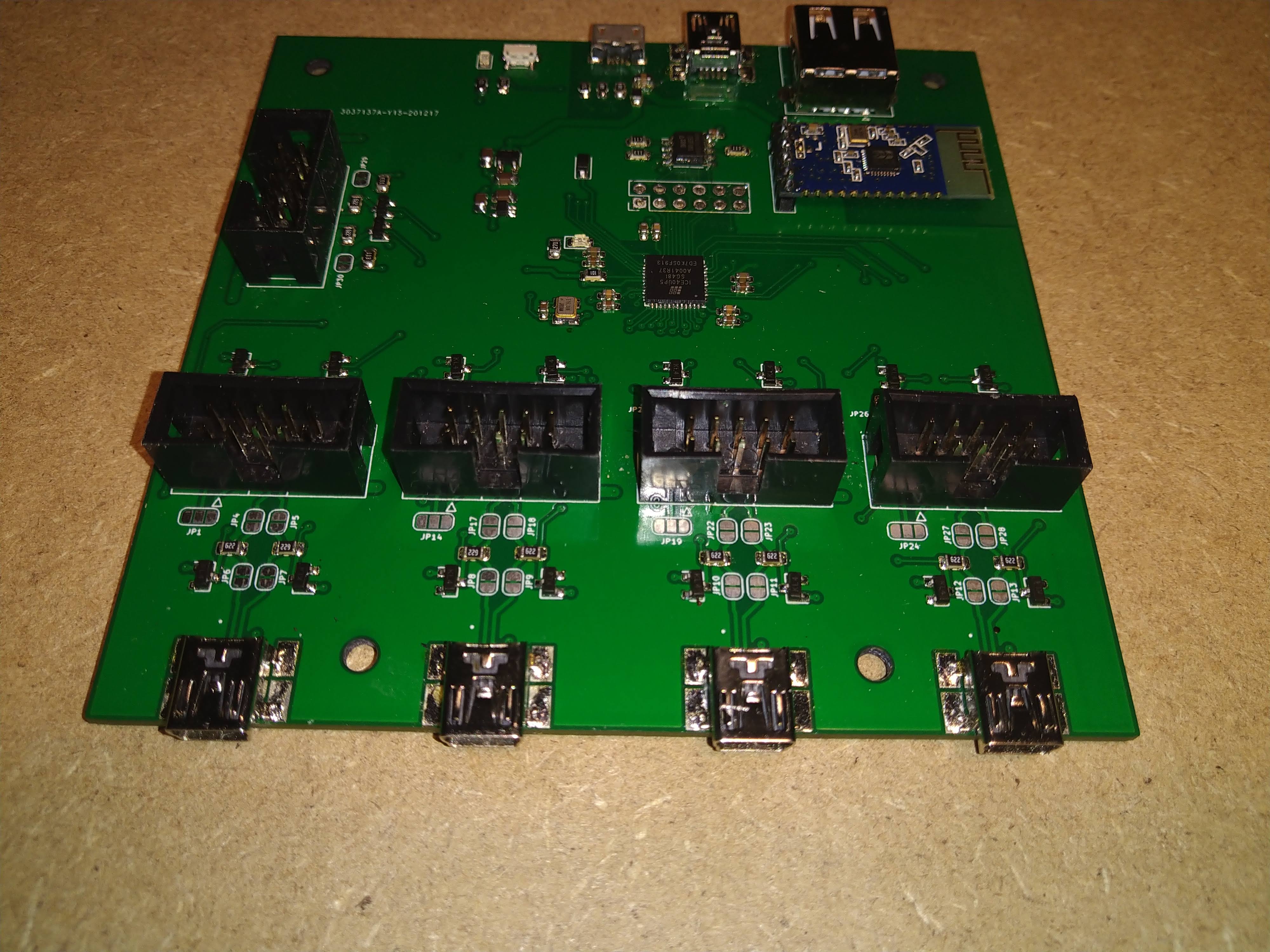

Dobrý den,
Když by jste někdo měl zájem tak jsem udělal tátovi adaptér k tabletu Android kde používá užasný software TouchDRO. Mám pár desek navíc pokud by někdo chtěl tak mě vychází deska na 1090kč
Důvod proč jsem se do adaptéru pustile je že na některé naše stroje nejde dát všude optická lineární pravítka. Jak známo všechna magnetická nebo kapacitní mají problém s opakovatelností a často je s nimi problém že vynechávají a prostě dělají neplechu.
Z toho důvodu jsem udělal tento adaptér kde narozdíl od ostatních adaptérů je možné každou osu osadit jiným pravítkem, neznám adaptér kde jde na jednu osu dát magnetické a na druhou optické pravítko atd.
Další výhodou je že jsem použil FPGA což zaručuje velkou rychlost a bezchybný provoz.

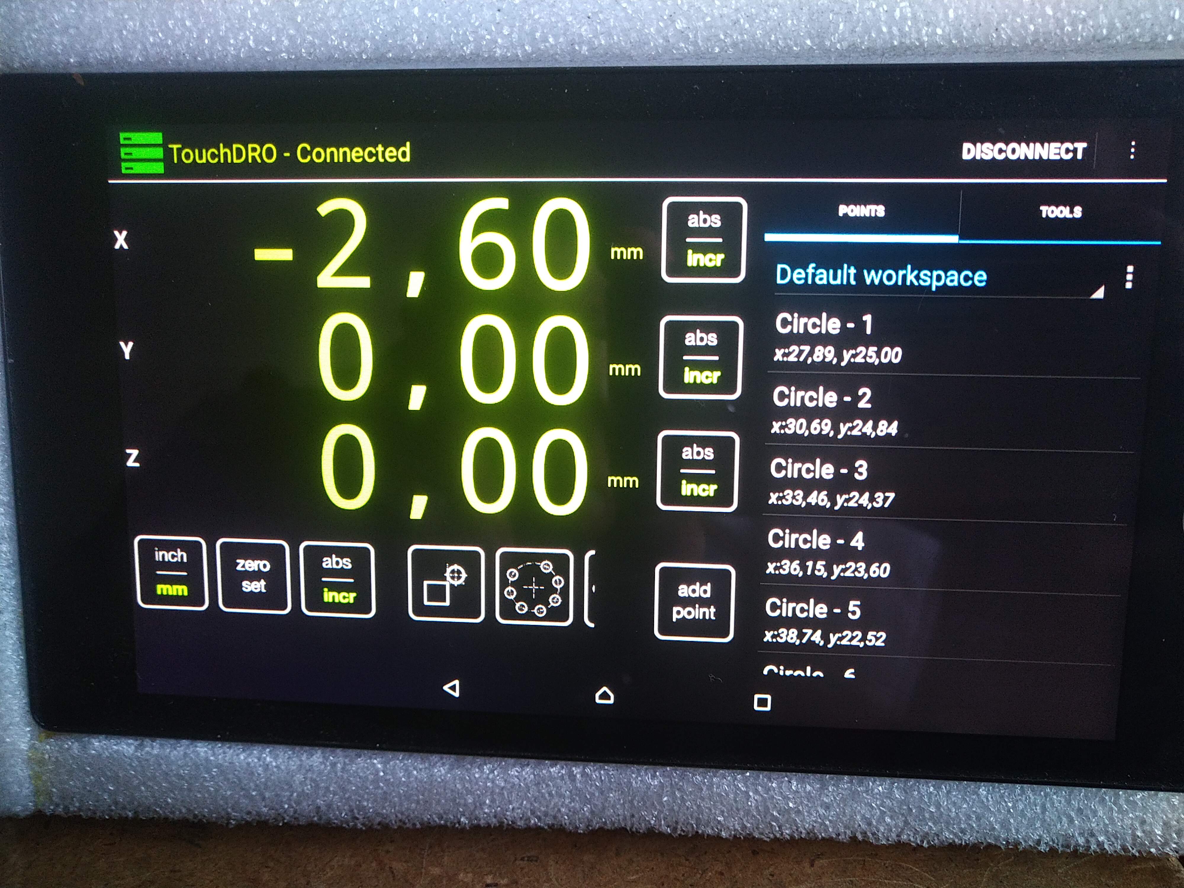

Mimochodem TouchDRO je k mání v Google Play a z vlastní zkušenosti můžu ríct že už bych nikdy nechtěl na mém stroji normální DRO. Touch DRO je naprosto nepřekonatelné.
Tady je naše zástavba (ještě tedy přidělat ten tablet nějak moudře)
TouchDRO zblíska
a pár fotek desky.

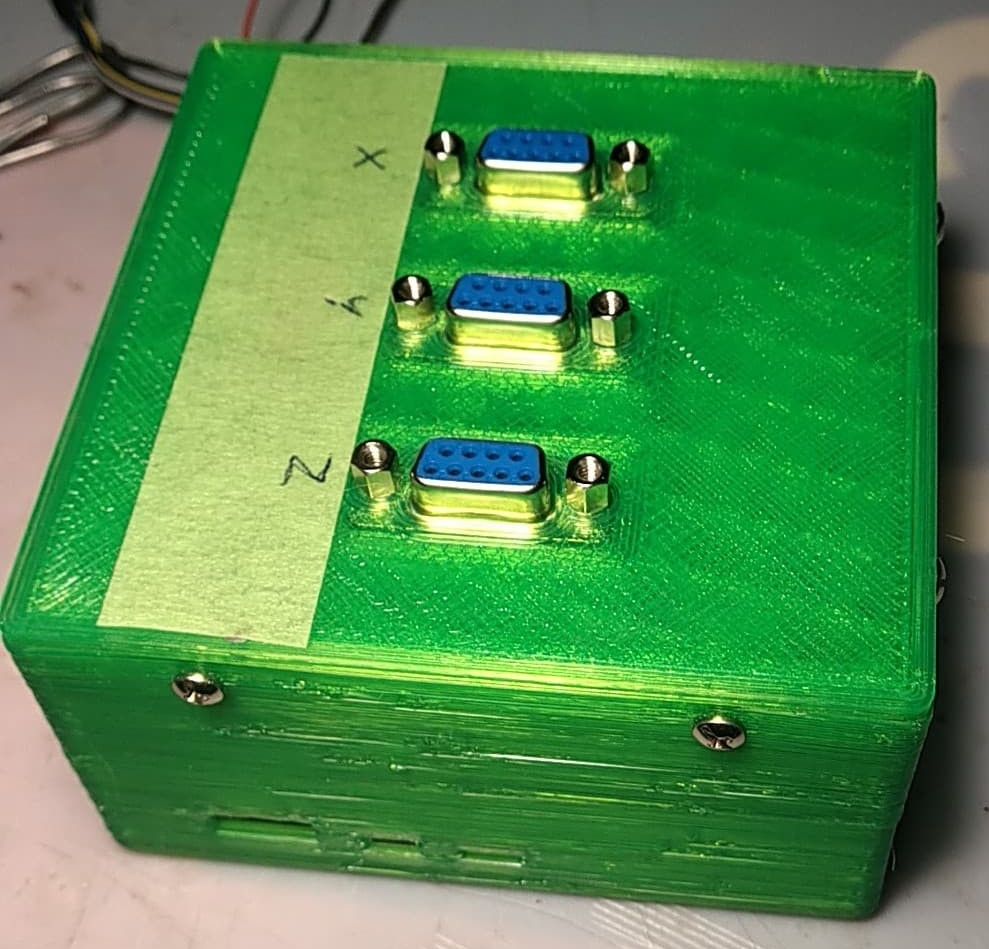

Ještě krabička co jse mna to vytiskl

Mám několik dotazů:
- která všechná pravítka dle tabulky zde to umí?
- umí to komunikovat s tabletem přes USB a nakolik spolehlivě? Původní HW od Yuriye to moc neuměl... Ty tři různé USB konektory vedle sebe by tomu nasvědčovali, ta jejích různost je z důvodu univerzálnosti?
- pro připojení pravítek jsou z důvodů univerzálnosti desky, také dva druhy konektorů?
- jak je řešené napájení adaptéru?
- umí to ještě něco navíc proti původnímu HW?
Moc se mne to zamlouva, chtělo by obšírnější popis co to umí, jak to funguje, co a jak na desce zapojit atp. :wink:
Je zde o tom několik vláken, tak doporučuji minimálně sem viewtopic.php?t=9639 dát zmínku i s odkazem na tuto nabídku. :)

Pravítka to umí jakákoliv právě ta výhoda použití FPGA a když neumí tak mi přineste vzorek a bude za pár dní umět to není problém přidat. Tedy pokud to pravítko nepoužívá nějakou krypto technologii komunikace a bohužel i taková jsou. Momentálně na sto procent to umí
skleněná pravítka ( či jakýkoli inkrementální encoder)
pravítka kapacitní a magnetická HAFCO ,Unimax, jakási čínská neznačková a Shahe (ale ty jsem ještě neměl čas řádně otestovat)
Komunikace přes USB je v zásadě možná ale neumí to ta aplikace a yuriy rekl ze USB podporovat už nebude protože je problém s android USB knihovnami. A hlavně tvrdí že Bluetooth je spolehlivější (já taky radši kabel ale když to nejde tak to nejde)
Důvod pro tři různé usb konektory byl prostý. Mám hodně 5v adaptérů s USB mini, tak to je důvod pro mini.
Přes micro se to programuje
A to velké USB A je výstup 5v na napájení tabletu abych nemusel mít dva adaptéry.
Magnetická a kapacitní pravítka se připojují přes USB mini ale po zkušenostech s některými z nich jsem z nich konektory ustřihla a předělal na DB9 tak že i magnetická a kapacitní pravítka jdou prohnat DB9 konektorem. DB9 konektory se připojují přes ty černé IDC konektory, když by někdo měl pravítka se zvláštním konektorem tak to taky není problém
Jinak DB9 je primárně pro Skleněná inkrementální pravítka.
Standardně to není osazeno vším co je na obrázku to je jenom vývojová deska když někdo chce jenom skleněná pravítka tak je kravina to osazovat všemi USB mini a naopak.
Napájení je přes USB mini či micro jakoukoliv nabíječkou na android či jakýmkoliv adaptérem 5v.
Umí to zatím spíš méně než desky od Yuriye hlavní důvod proč jsem to udělal je že jsem potreboval míchat pravítka což jiné desky neumí.
Popis bude trošičku problém jelikož já jsem technik a na to psaní úplnej blbec :D a hlavně neplánuji nějaký velký zájem ale nikdy neříkej nikdy. Yuriy to bere ve velkém a asi ho to i živí proto to mé dost na vědecké úrovni. Je dobrej tomu nesaham ani po kotníky.

Umí to 4 pravítka ten pátý konektor je no vlastně teoreticky by to mohlo být páté pravítko ale je to plánované na dotykovou sondu a vstup otáček pro výpočet řezných rychlostí, ale to momentálně není softwarově udělané.
Tři různé konektory jsou na napájení.
USB A je výstup na nabíjení tabletu, napájení nejlépe přes USB mini ale jde to i přes micro.
