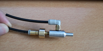

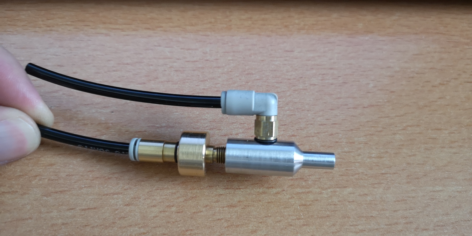

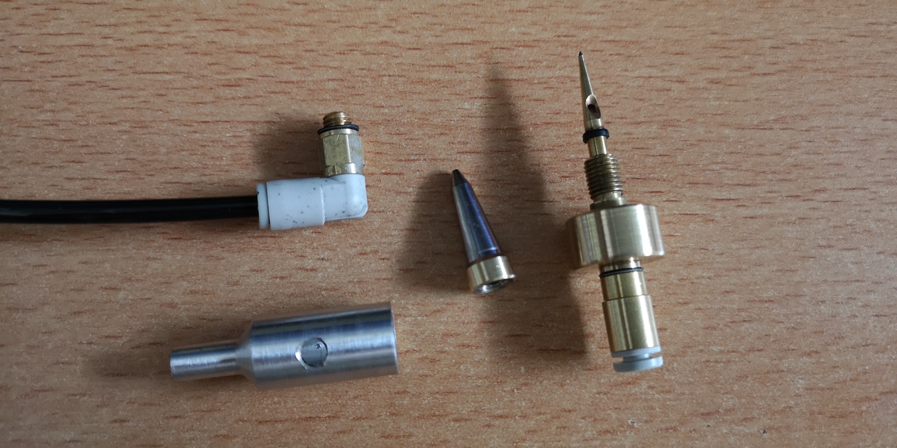

Dnes jsem udělal chladící trysku.
Množství lihu je seřizovatelné teoreticky od nuly. Otvor na vzduch mám jen 2,5mm protože mám modelářský kompresor a nechci aby mi tryska sežrala všechen vzduch. Stejně nepočítám že tam pustím 6 barů, to bych měl špóny i pod podlahou :)
Zítra to vidím na držák a propojení.
11. 2. 2021, 9:22
Ty to vždycky vyrobíš tak pěkné, že pak z toho mám mindrák a trauma.
To bys nám dělat nemusel.
Jinak tryska o průměru 2.5mm bude na vzduch bohatě předimenzovaná, bych si myslel. Když jsem používal vzduchové chlazení při frézování plastů, tak jsem použil injekční jehlu o světlosti odhadem tak 0.8mm. A i tak jsem měl stažený redukčák dost nízko.

Nie je použitie liehovej (olejovej) hmly v hobby strojoch utopia? Budeš to mať všade v stroji a po miestnosti. Ak sa nemýlim použitie hmly vyžaduje uzavretý stroj, podtlakové tesnenie, filtre atď. Nehovoriac o nejakej požiarnej bezpečnosti. Alebo sa mýlim?
Cjuz
Příspěvky: 2472
Bydliště: Předklášteří
12. 2. 2021, 3:33
Wortex_SVK píše: 12. 2. 2021, 2:06 Nie je použitie liehovej (olejovej) hmly v hobby strojoch utopia? Budeš to mať všade v stroji a po miestnosti. Ak sa nemýlim použitie hmly vyžaduje uzavretý stroj, podtlakové tesnenie, filtre atď. Nehovoriac o nejakej požiarnej bezpečnosti. Alebo sa mýlim?
Když tam vycejbrám stříkačkou na jeden výrobek 100ml a nebo vystříkám rozprašovačem 50ml co je lepší.
Nebo myslíš že ten líh se vsákne do hliníkových špón.
A dávkovat takové množství abych vytvořil výbušnou atmosféru v celém okolí, tak s tím taky nepočítám.

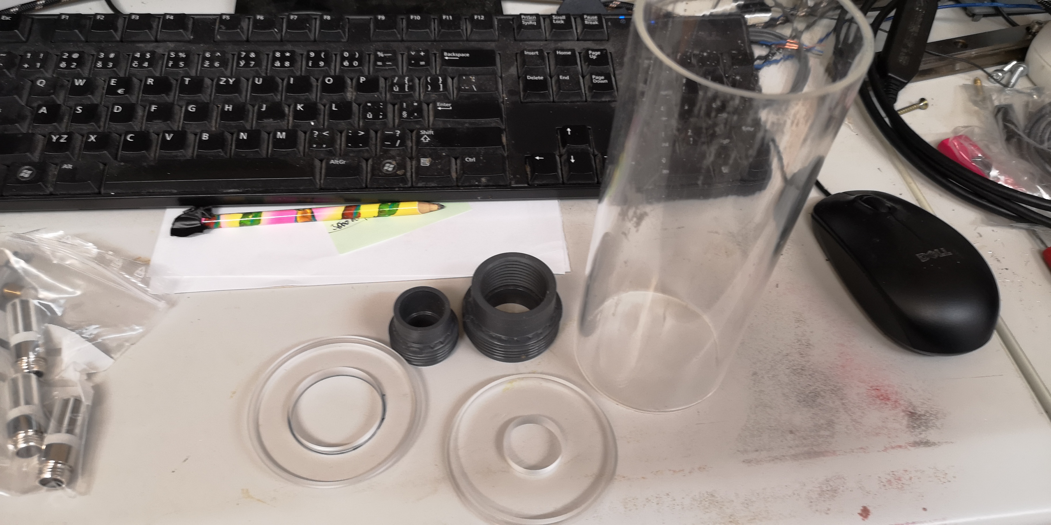

Pokud o nádobku na líh.
Říkal jsem si že to zkusím jaký vydrží tlak a dopadlo to úplně jinak.
Příprava pro lepení:
Výsledek po odmaštění lihem:
https://youtu.be/k5kG1PE_i6E
bylo to tak nečekané že mě to celkem i pobavilo.

co to bylo za plexi že to líh takhle rozložil?
Příspěvky: 5682
12. 2. 2021, 8:20
Plexi se obecně nemá rádo s lihem. A ještě k té lihové mlze, pokud nemáš záchyt a filtr, tak bach a nadýchání. Denaturát fakt není příjemný, ale co je horší, že po pobytu v takto "kontaminovaném" prostředí nadýcháš do klarinetu. Osobní zkušenost. Naštěstí to nebylo za volantem. Zůstal jsem v šoku. A bylo to jak nádechem, tak přes pokožku na rukou souběžně. Nádech byl jen z mlhy od ručního rozprašovače, tudíž kapénky mnohem větší a méně polétavé než z toho mlhy.

Klasické lité plexi toho vydrží víc. To se takhle nerozpadne, ale malé prasklinky vzniknout můžou. Nevydrží pak ani takové mech. namáhání a ve spojení s UV to jde do kopru rychleji.
Extrudované a zvlášť trubky v sobě mají velké pnutí. Tohle jsem ale ještě neviděl...
